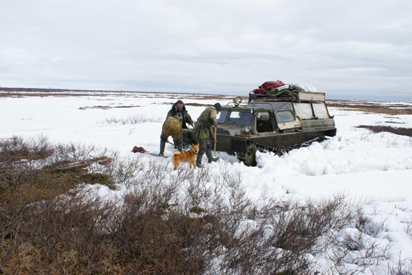

Илюстрирую ответ картинкой.
28 мая 2008г, Полярный Урал. Как видно кругом более-менее ровная тундра а Газушка - ГАЗ71 сидит в снегу потому, что снег набило в промоину, в которую весной натекла вода. Газушка брюхом сидит на снегу, а гусянки крутятся в снежно-водяной каше. Обычно в таких случаях помогает бревно, но оно было сломано накануне. Поэтому был применен другой способ самовытаскивания, который и рекомендую.
Итак, берется полуось или торсион заостренный и здоровенной кувалдой забивается в мерзлую землю, затем за этот якорь цепляется трос от лебедки или как в данном случае за трак и перематываением гусянки агрегат вытаскивается.
Т.е. надо возить с собой этот нехитрый, но тяжелый набор, ГАЗ66 это позволяет. Ну и конечно лопата - работу агрегатам надо облегчать. Нет лебедки - ставь диск без шины как сдвоенное колесо и мотай трос на него.
К такому бездорожью надо готовиться заранее, а не соваться куда не попадя неподготовленным.
Но, как я понял, раз пишеш в и-нет, значит выбрался? Или до сих пор в кабине топчешь клаву?
Удачи.
