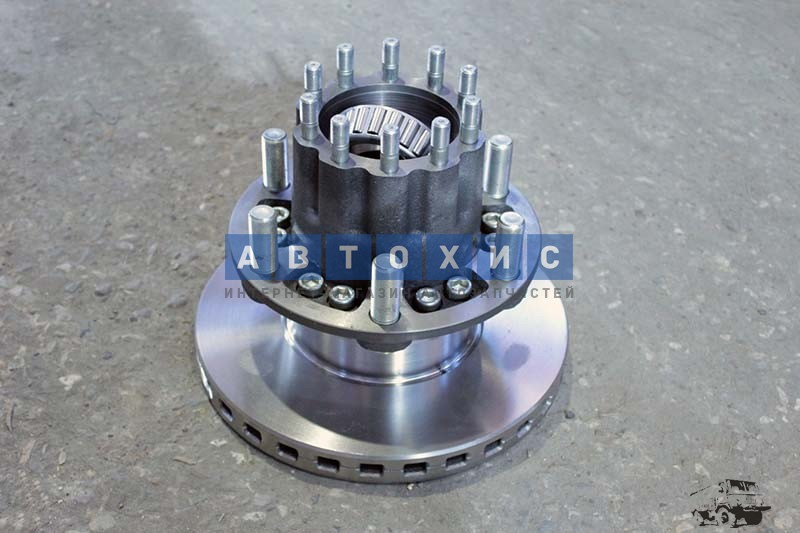

На данный момент собираю информацию. 1.Разболтовка ступицы некст такая-же, как и ступицы 66.
2. Подшипники ступицы некст такие-же(?), как в ступице 66го, значит наружный диаметр цапфы одинаковый.
3. Вылет цапфы. Пока вопрос.

Понятно,о чем речь.Думаю,на передний мост,они без переделки не встанут.По эффективности они излишни для 66,придется мудрить ограничение давления на камеры.
- comandor
- Сообщения: 3515
- Откуда: Смоленск
Пневматические дисковые тормоза NEXT на ГАЗ66
А чем передний мост отличается от заднего? Если ставить заднюю ступицу с диском от Некста на передний мост 66?

Переделки там по установке кронштейна суппорта пока вижу в основном.

Суппорт не маленький,скорее всего упрется в поворотный кулак.Можно конечно срезать болт ограничения поворота,но наверное этого будет мало.Мерять надо.В принципе,имеет смысл найти газон Некст и померять по месту,как оно там.

Эти тормоза на иномарках стоят,если по ним ориентироваться,то они, с лёгкостью тормозят на юз машину весом 10-13 тонн.66 легче и резина вездеходная,постоянно будет по асфальту полосы рисовать.
