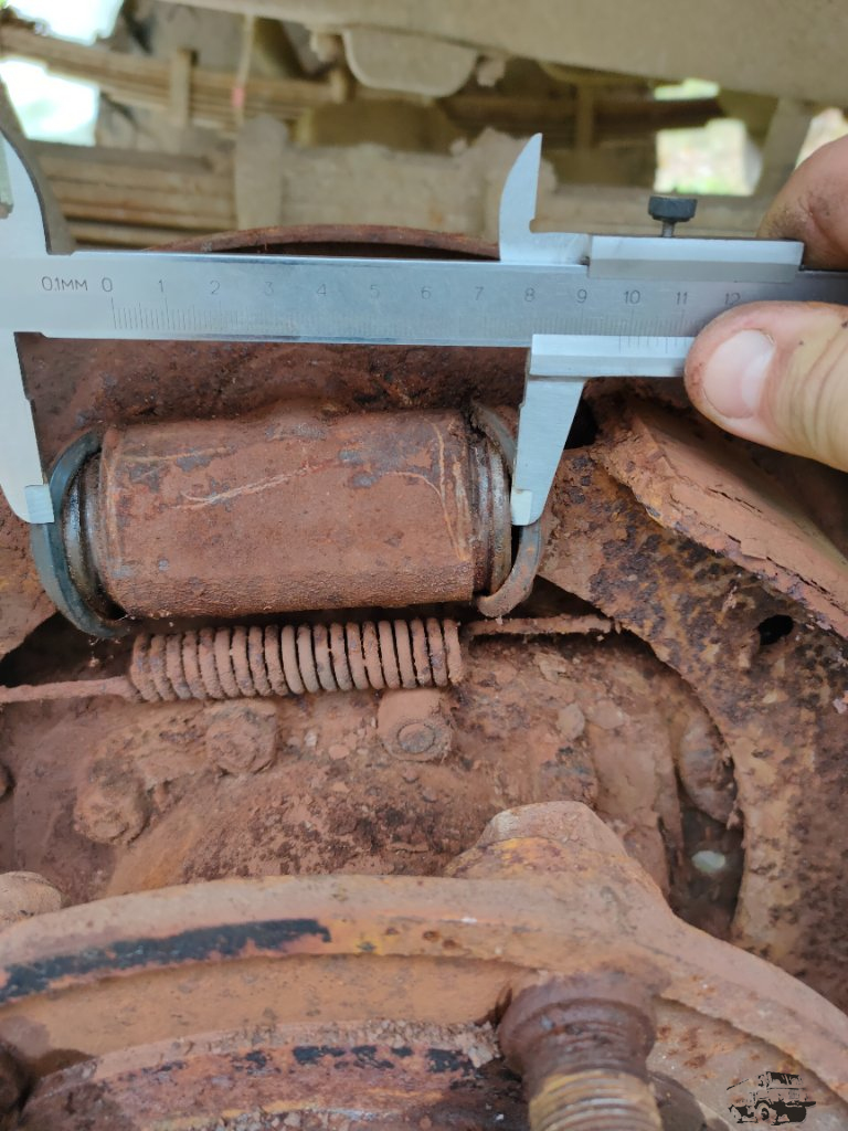

Машина 88 года. По каталогу похоже на 52-3501046.
Заказывал 66163502040 https://www.avtoall.ru/cilindr_tormozno ... z_-074120/
и 4301-3501040
https://www.avtoall.ru/cilindr_tormozno ... z_-020685/

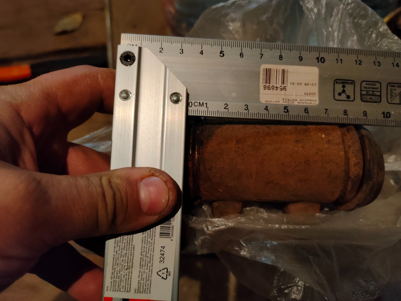

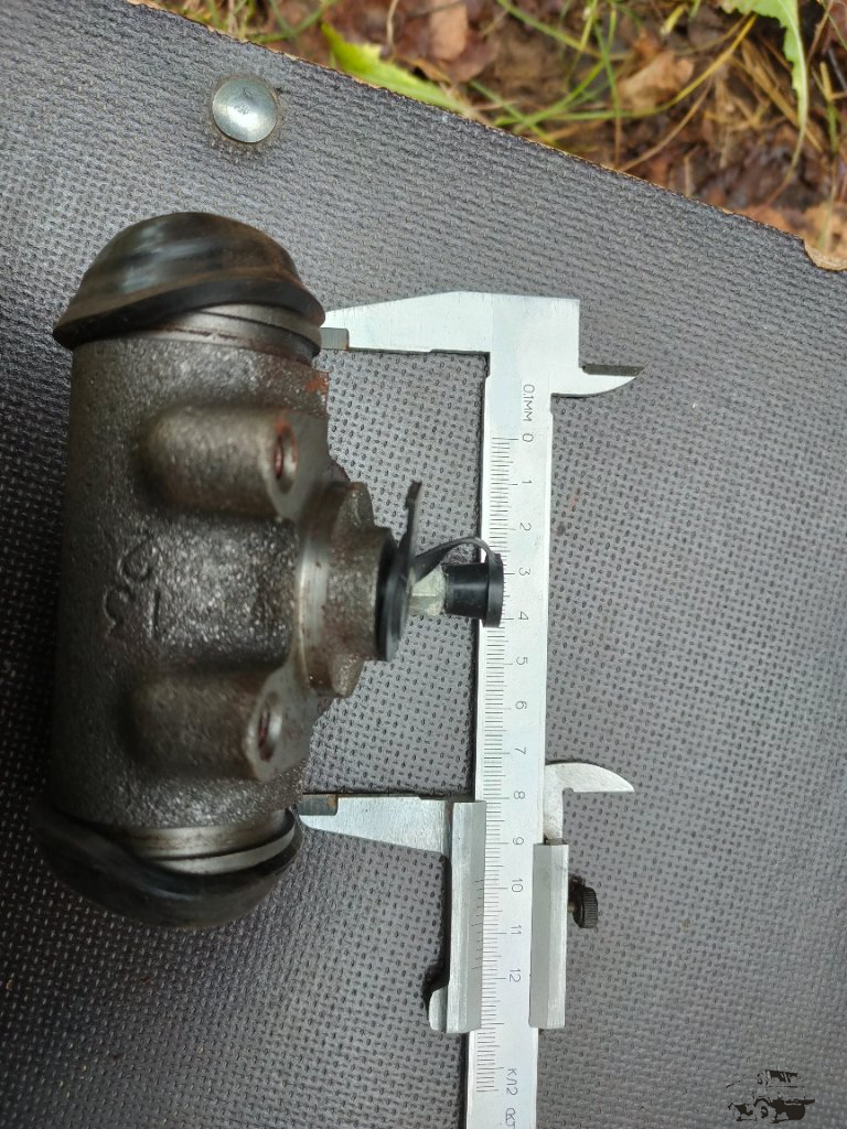

Они оба одинаковые и длиннее моего на сантиметр, несколько лет назад уже пытался поставить такой, с ним колодки не сходятся, барабан не оденешь.
Какой в итоге правильный и где его купить в Москве?
и 4301-3501040

AVV, cделай замеры и напиши, станет понятно

Странно... Помню задний менял ещё на 66-м взяв его с передней балки 53. У 3307 спереди такие же. И всегда знал что сзади у 66\3308 передние 53 и иже с ним. Других и не встречал никогда.

Тревога ложная, все от спешки и ночного ремонта.. Цилиндры, которые есть в продаже спокойно встают. У меня барабан не оделся потому что поршень был выдвинут и заклинен в этом положении, а я этого не заметил. Взял другой цилиндр и все собралось.
А вот какой более короткий цилиндр у меня изначально стоял это уже вопрос истории.
Всем спасибо!
