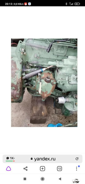

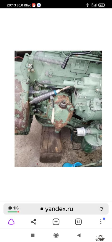

На 364 компрессор бывает обычный наремнях и интегрированный в распредвал.

возможна ли система подкачки на ГАЗ-66 с дизелем ОМ364
kolinz,
спасибо за фото. Надо будет поискать про такой информацию, интересный вариант.
Пархат писал(а):[post]422253[/post] это вакуумный насос...
Вот и я читаю про движки ОМ364 и никак не могу найти, даже намека, что выпускались эти дизеля с воздушным компрессором интегр в распредвал.
Может kolinz что объяснит...
Пархат, глянь свою темку Установка ОМ-364 на Газ-66.
[ref]Пархат[/ref], этот вакуумный насос устроен как компрессор,разве что на поршне нет маслосъемного кольца. Если развернуть потоки,то он должен работать как компрессор.
