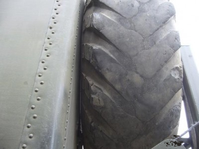

- л-т
- Сообщения: 2000
- Откуда: Крым,Феодосия.
Две внутренние половинки диска 66

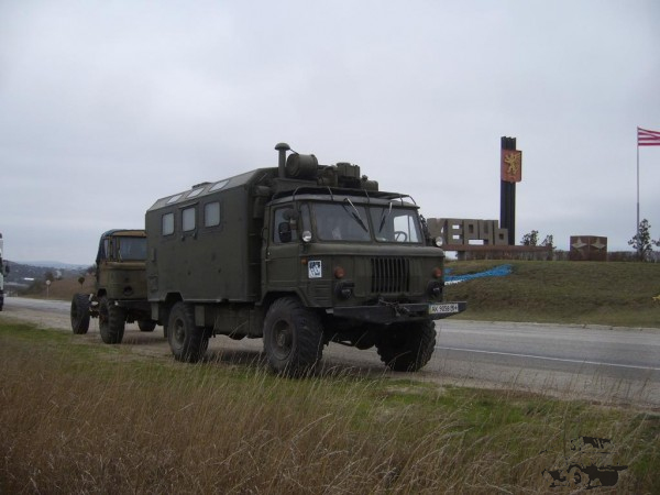

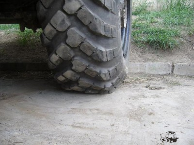

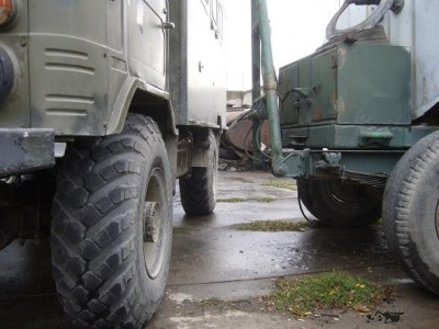

Сергей_Шмырин писал(а):[post]406148[/post] Подскажите собирал кто колеса на 66 из двух внутренних половинок 66 диска. Резина будет К-58.
Какой флиппер вставляли?
Собирал.
Флипер был стальной, щтатный.
Ездил долго и счастливо, спускался в ноль и накачивался.
Был всем доволен.
viewtopic.php?f=31&t=12041&start=60

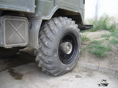

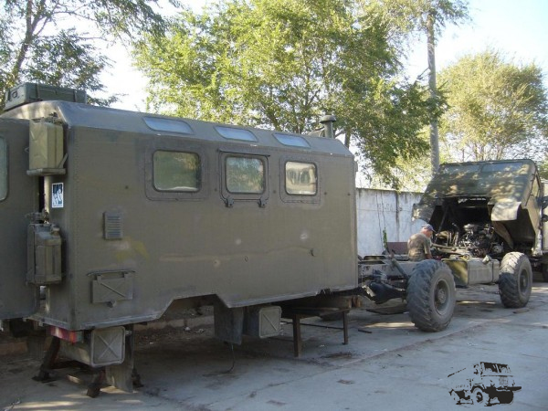

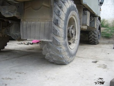

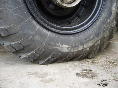

Флипер 66-й, родной. Сколько он в ширину не помню.
Тут много дебатов было по этой теме, что смысл флипера теряется и что он не упирается в боковины дисков...
НО!
Я тогда был маленький и начинающий, мало слушал, читал, думал....
Просто захотелось и сделал.
Мне очень понравилось и проблем ни разу не было.
НО!
