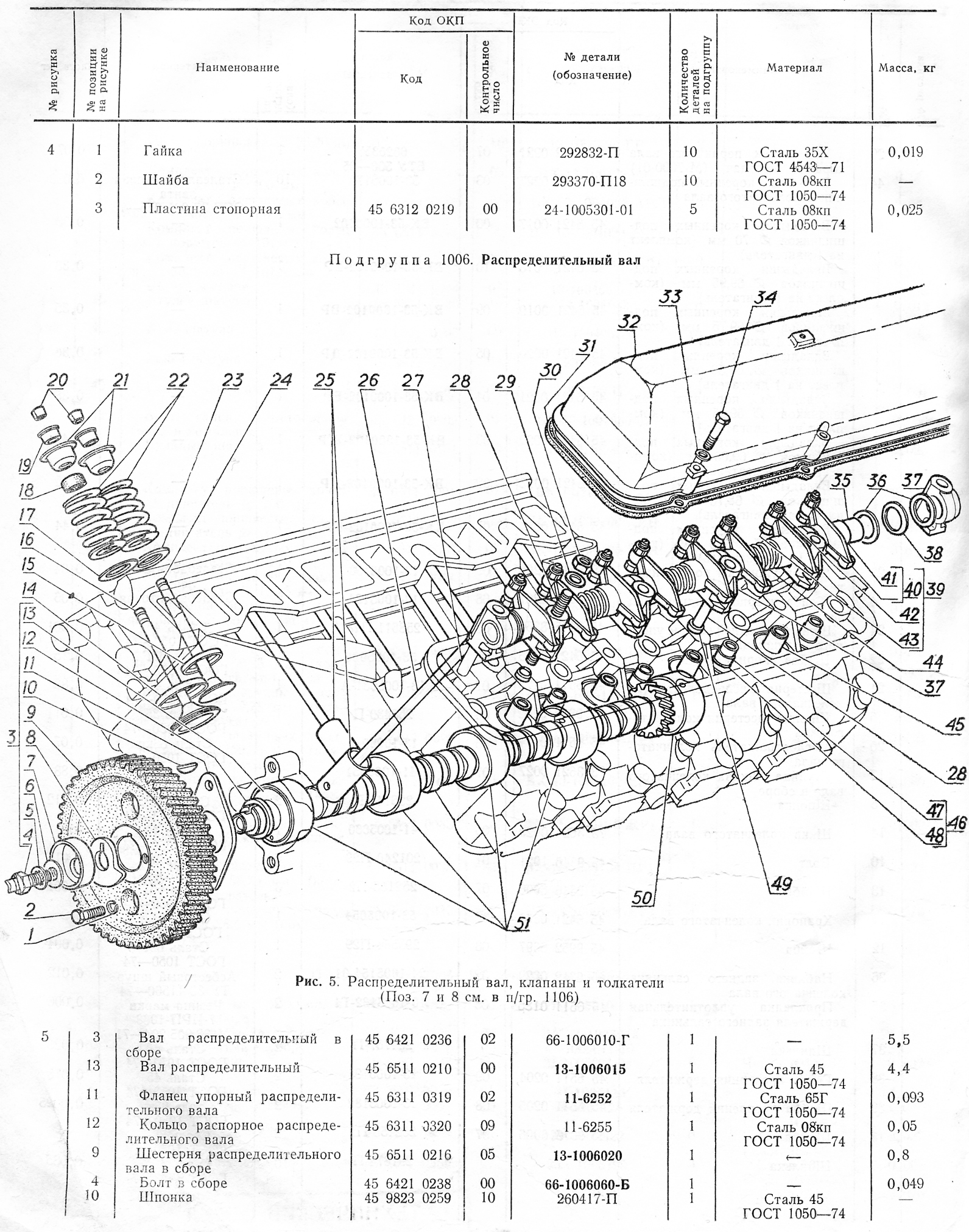

у меня 41-й стоит на машине.
и вот копия из каталога
Ваши аргументы?
Ваши аргументы?

ОК! С меня фото 41-х головок с длинными шпильками. Но только в конце недели, я сейчас болею.

дык первые выпуски были с такими шпильками. просто нельзя говорить что 41-е только с такими шпильками и все.
