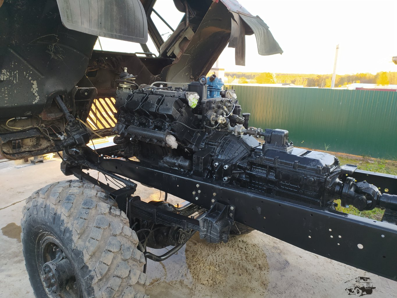

картинка действительно от 66
Фланец переднего моста очень сильно задран вверх и как ни странно фланец раздатки с выходом на передний мост ,хотя ничего не мешает раздатке быть паралельно оси , это на блоках трансмиссии где все привязано к движку от наклона назад а соответственно торчащему вверх фланцу переднего моста ни куда не денешься

Валы РК вроде в горизонте, во всяком случае, угол отклонения не обозначен.

[ref]makey[/ref],
Да не обратил внимания под машиной когда кардан подходит ощущение что раздатка завалена , ну по схеме надо доворачивать передний мост в горизонт , с отключеным мостом остается только шум от движка и кпп , рычаги раздатки фактически не трясуться до этого дребезг стоял уже после 40 км ч а после 60 начинался нарастающий циклический вой

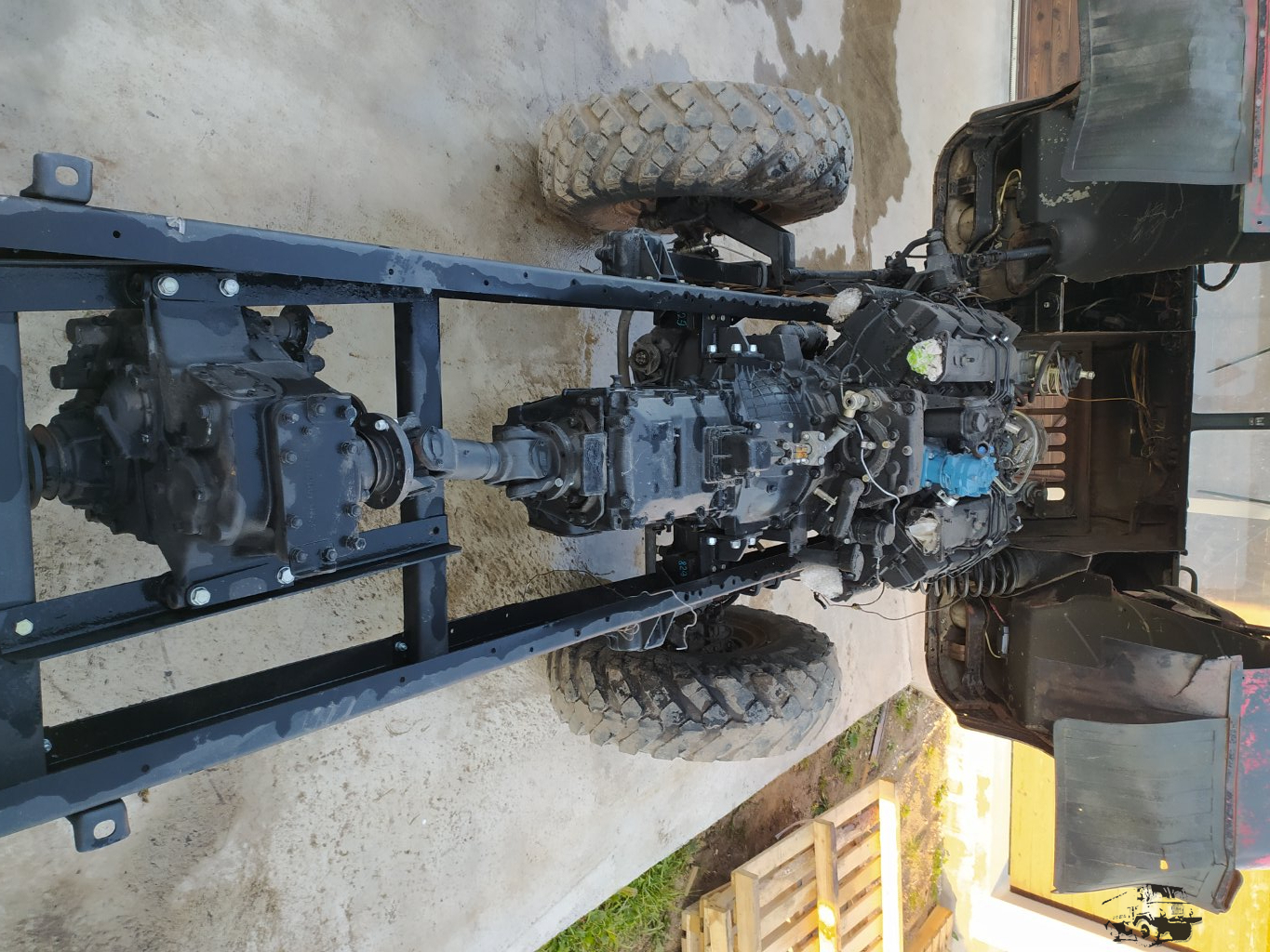

RAT писал(а):[post]399961[/post] передний кардан как и на большинстве внедорожников не может работать на высоких скоростях будет гул и вибрации.
Тут не совсем согласен. Работать будет передний кардан так-же как и задний, при условии, что не участвуешь в ралли, рессоры не просели, и машина не перегружена. Крестовинам без разницы в какую сторону поворачиваться, главное, чтобы угол на обеих был примерно одинаковый, тогда не линейность передачи крутящего момента будет ими взаимокомпенсироваться.
Т.е.на ровных дорогах с твердым покрытием при нормальных условиях и техническом состоянии проблем быть не должно. А по пересеченке мало кто на высоких скоростях гоняет.

отшельник писал(а):[post]400088[/post] Крестовинам без разницы в какую сторону поворачиваться, главное, чтобы угол на обеих был примерно одинаковый
Ни в коем случае, при параллельных осях пульсации угловых скоростей оказываются в противофазе и вычитаются, при обратном угле одной из крестовин, фаза обгона отражается и пульсации складываются!

SergeyK писал(а):[post]400091[/post] Ни в коем случае, при параллельных осях пульсации угловых скоростей оказываются в противофазе и вычитаются, при обратном угле одной из крестовин, фаза обгона отражается и пульсации складываются!
Не правда ваша, хватит вводить людей в заблуждение, а то скоро все будут делать карданы с фланцами на одной оси как на фигурировавшей тут картинке в первом варианте.
вот для наглядности ролик для детей, просвещайтесь. Внимательно смотрим как расположены вилки на валах.
https://www.youtube.com/watch?v=TU0ejPKIg_8

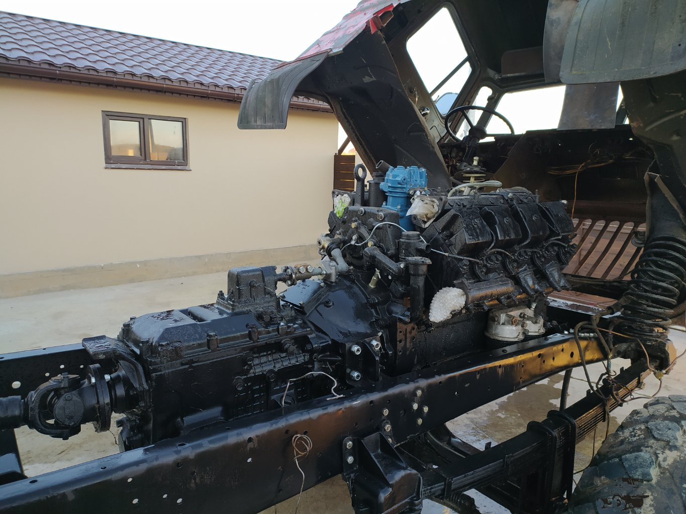

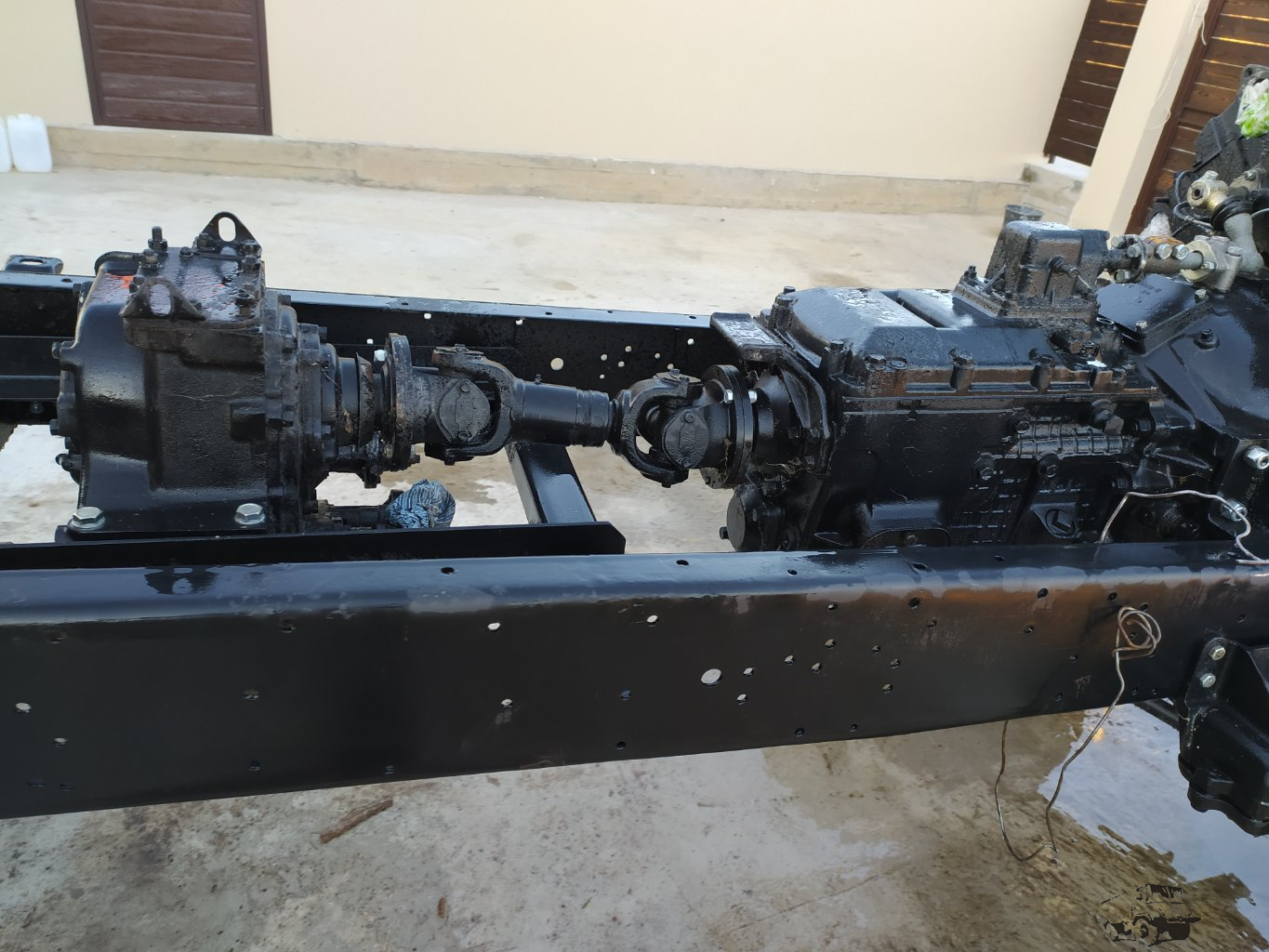

Поставил кпп зил 131, РК 157, карданы сделали, отбалансировали. Угол на передний кардан сделан как по книжке, наклон РК такой-же как у двигателя, нет того гула и вибраций который был до переделок! Раньше по вибрации мог скорость определить(спидометр не работал).
Когда все начинал, мерил углы, оказалось, что угол родной РК на 1градус не совпадает с углом двигателя, по видимому на заводе не сильно заморачивались, +- километр. С другой стороны 1 градус - величина не большая, но на переднем кардане повидимому значение имеет, т.к. углы на креставинах больше и одна крестовина получается + градус, другая минус.

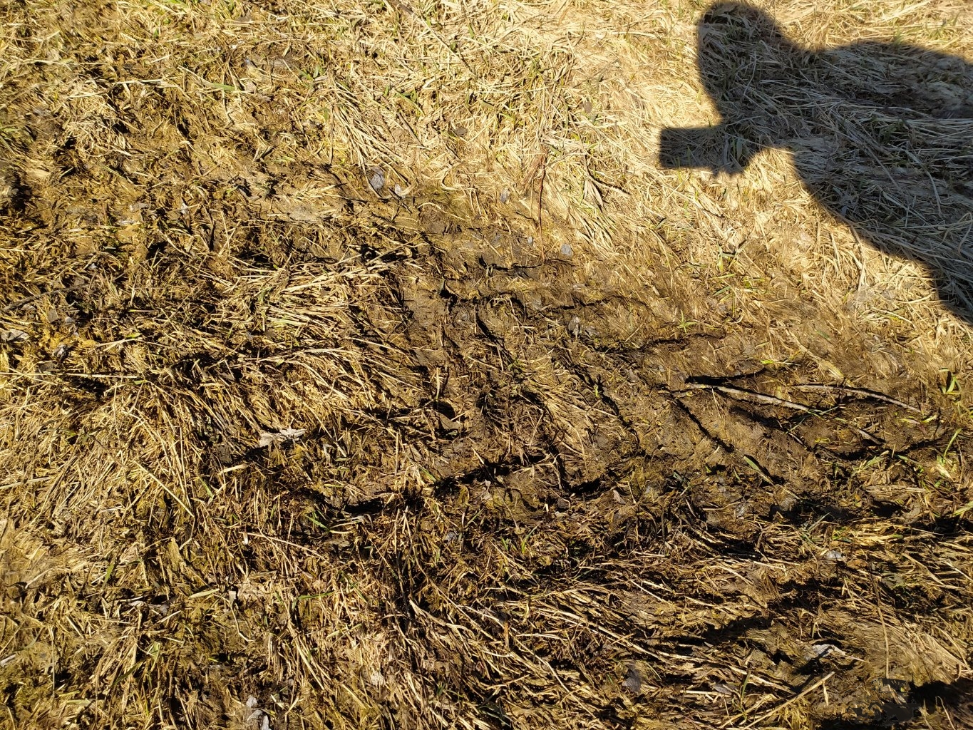

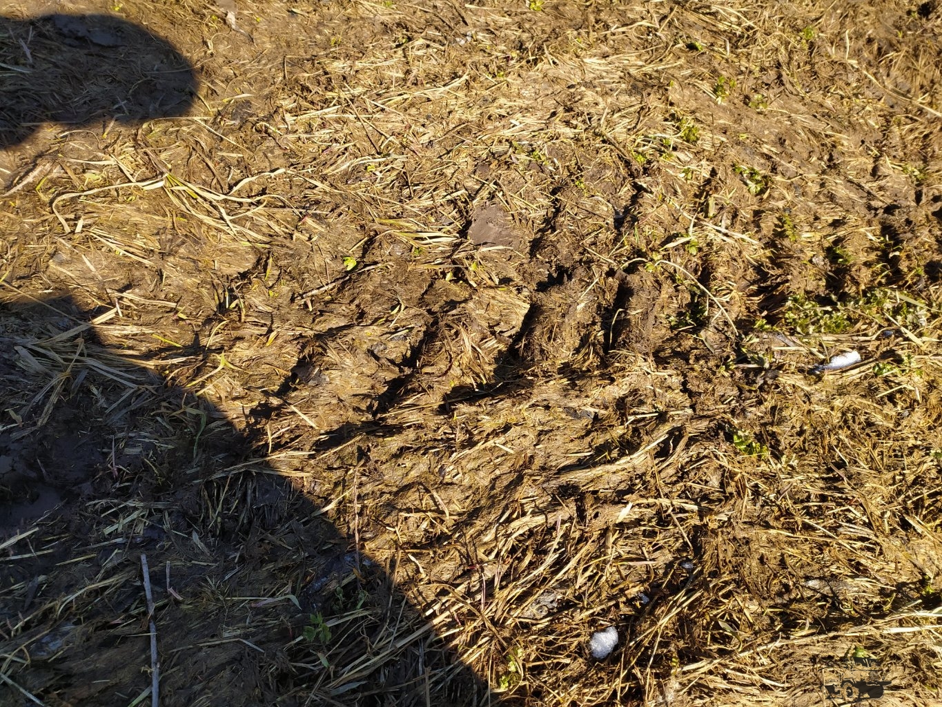

Сегодня перетаскивал шишигу трактором по болотистому месту.
Нихрена тяжелая морда не проваливается,хотя в этом месте сейчас и правда топко.И это на штатных колесах.А будут колеса более широкие.Так что все будет хорошо

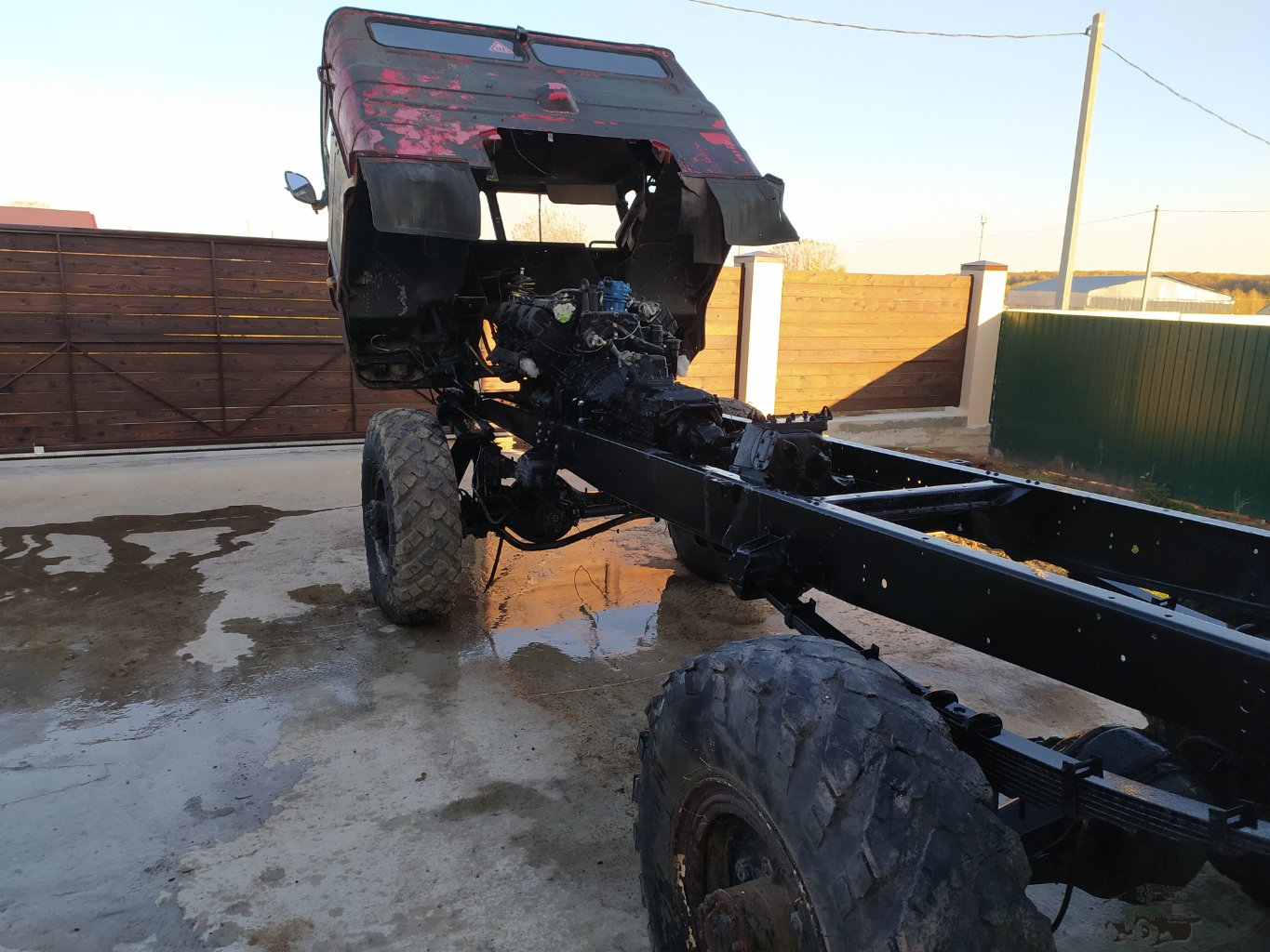

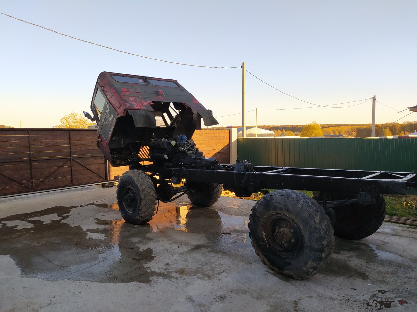

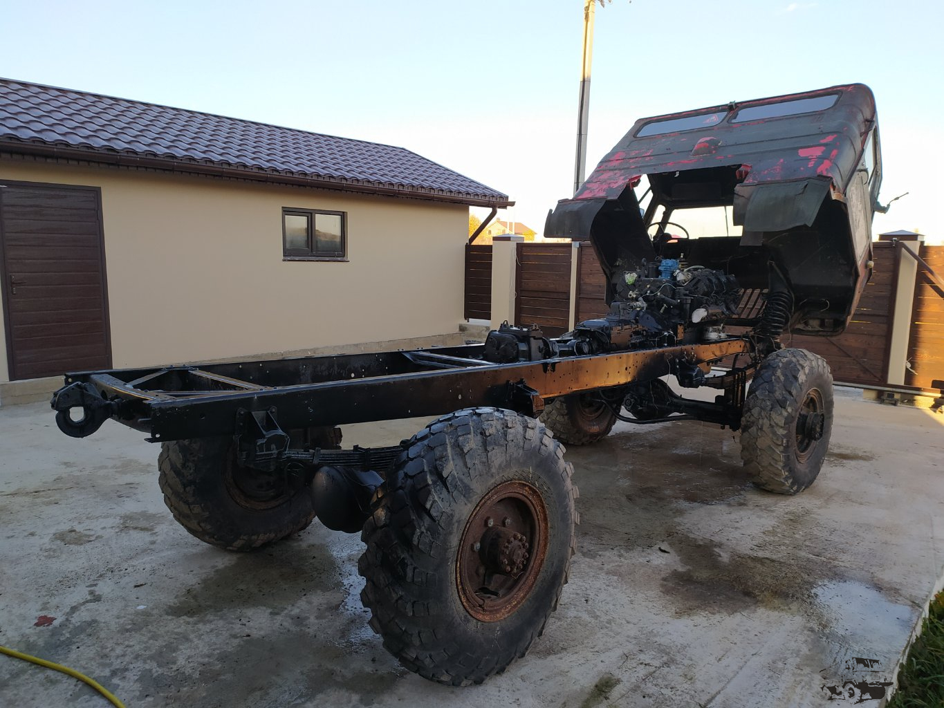

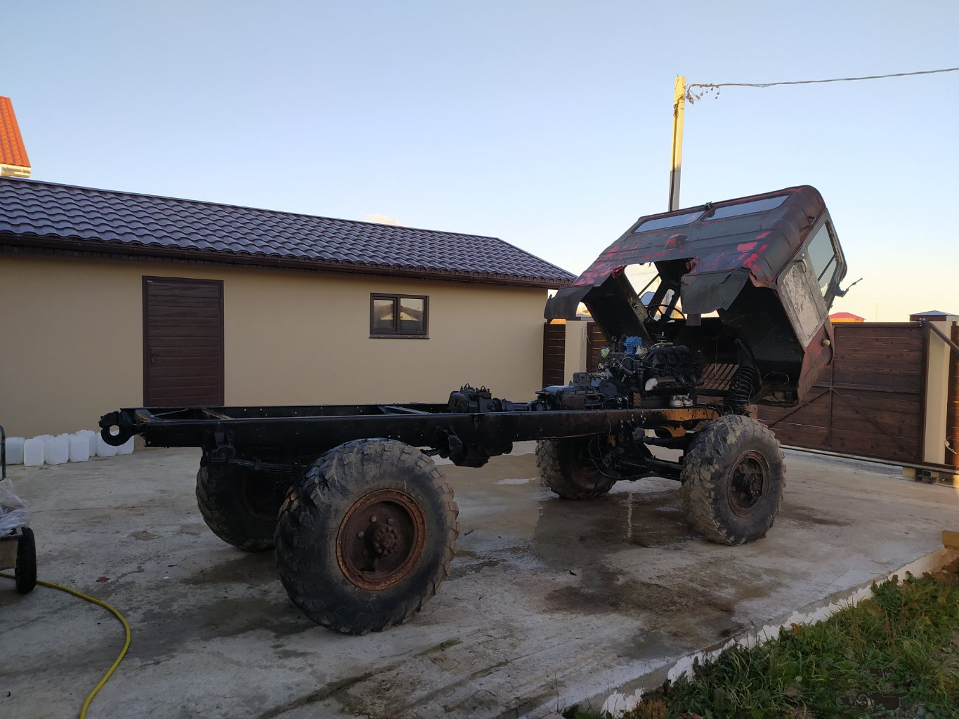

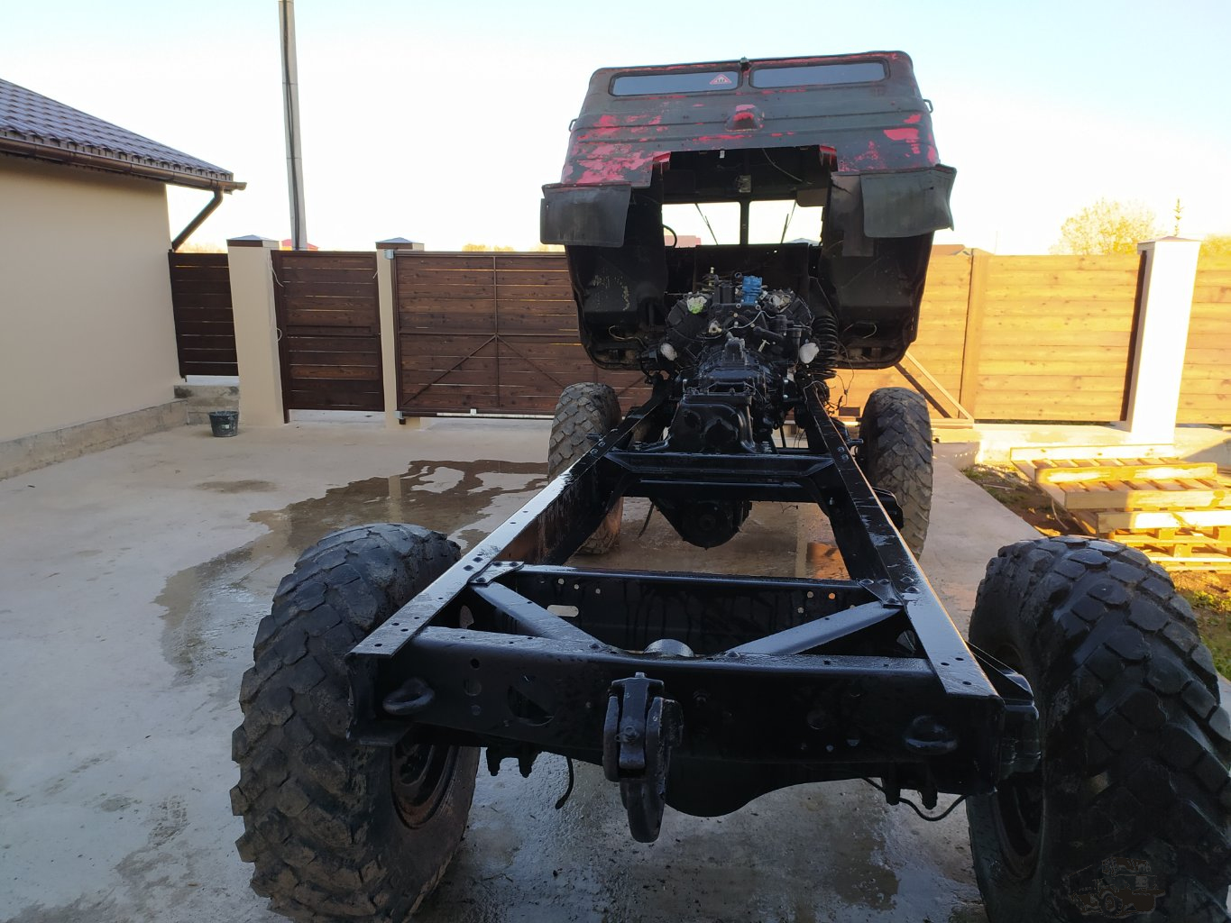

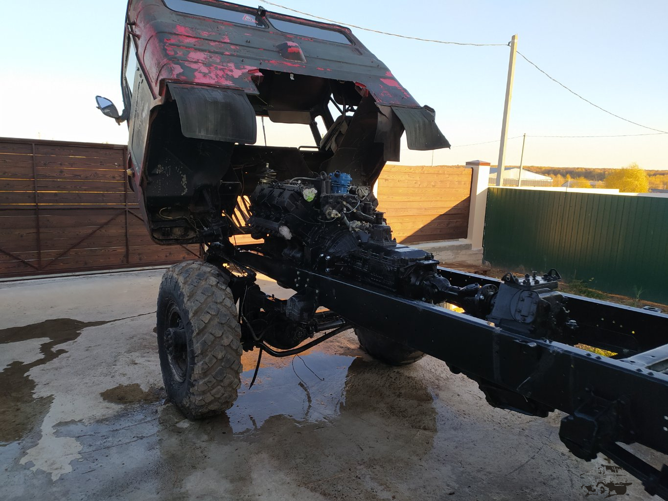

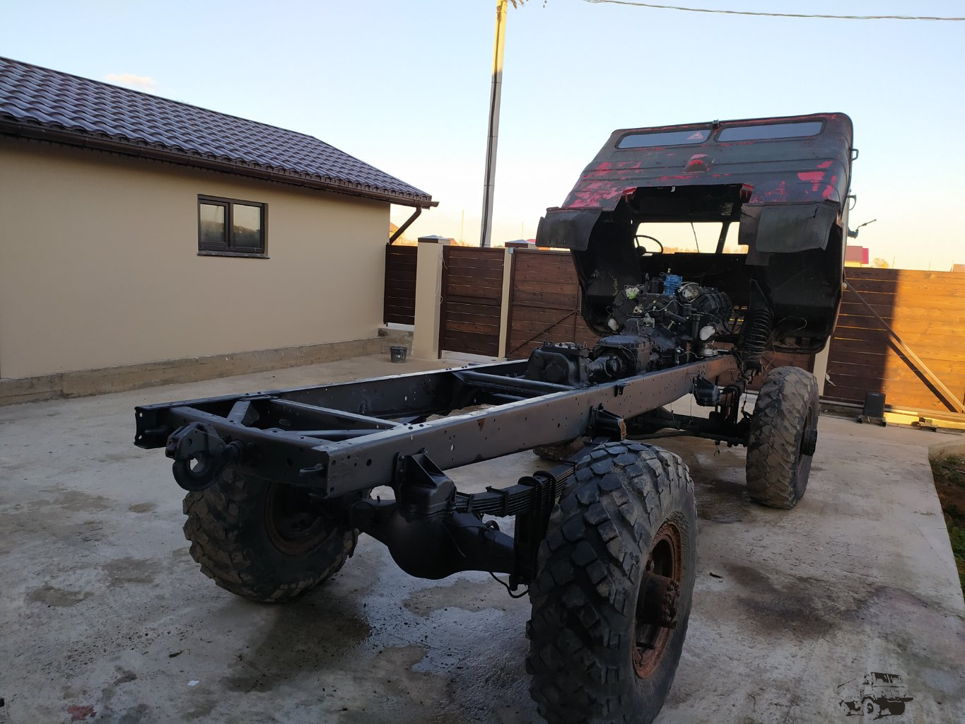

Пацаны бунтуют,надо и правда шевелиться
Полгода не занимался шишигой, времени нет от слова совсем.Вчера притащил ее на новое место жительства, теперь постоянное,чуть позже только на другой конец территории переедет под навес
Теперь шишига дома,рядом со мной)
Продолжение будет
Продолжение будет
