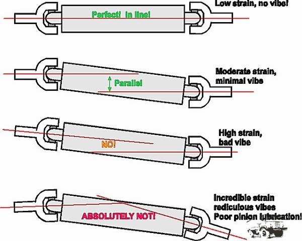

Кардан действительно коротковат но мост доворачивать не стоит еще хуже станет , у меня передний домиком стоит после 60 выть начинает ничего не помогло пока не отключил , так крестовины почаще менять будешь .

кто рисовал эти рисунки?
это НИИ чертежи? с чего решили что это правильно? и так должно быть? и другого не дано

У нас крестовины не являются шврнирами равных угловых скоростей , любое отклонение по углу работы и одна будет обгонять другую , идеальный угол это паралель , хочешь по другому ставь Шрусовой кардан
Я эту тему вентилировал еще с Патрулем когда лифт подвески ушел за 6" весь Пират со словарем перелопатил , картинка кстати оттуда же , еще вариант это шарнир Гука но их больших не видел , но лучше Шрус .

RAT писал(а):[post]399731[/post] У нас крестовины не являются шврнирами равных угловых скоростей
то есть судя из рисунка,мы можем опустить мост на похуй сколько,лишь бы хвостовики были в паралели?

[ref]serega.kam[/ref], Нет только до максимального угла работы крестовин 7 градусов . после их начнет ломать тут опять же на помощь приходит шрус там уже 15 градусов , или шарнир Гука там тоже можно 15 градусов добиться

Картинка - шляпа. По 4му варианту работает передний кардан на многих вато, в том числе и 66.
в случае первого варианта крестовины будут быстро уставать, ролики набьют себе канавки.

Это базовые , из книжки если разговор о картинки сверху. , передний кардан как и на большинстве внедорожников не может работать на высоких скоростях будет гул и вибрации.

Картинка похожа на трансмиссию шишки. Непонятно, как при одинаковой длине карданов получаются разные углы наклона, при том, что ось передней морковки ещё и вверх повёрнута на больший угол.
