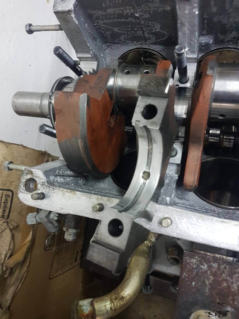

А вот и косяки.
Хорошая, глубокая царапина на обоих вкладышах.

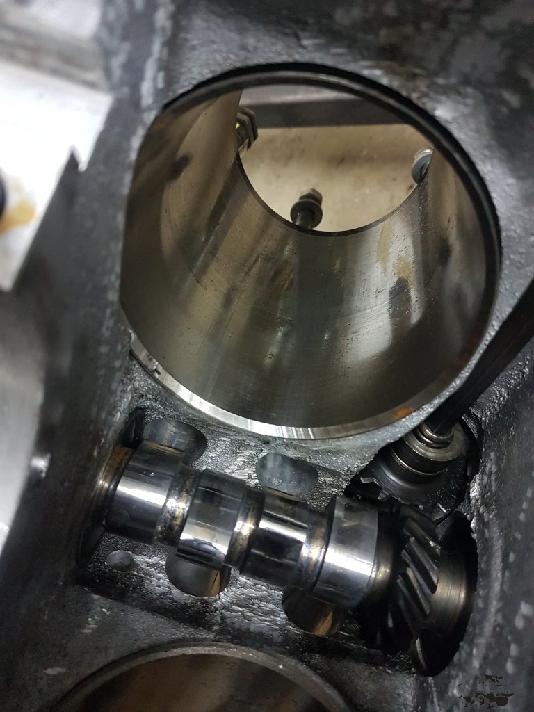

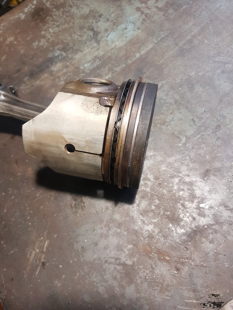

Но с той бороздой на вкладышах мотор бы работал долго и счастливо, а вот с залегшим намертво верхним кольцом, это уже была бы не работа.

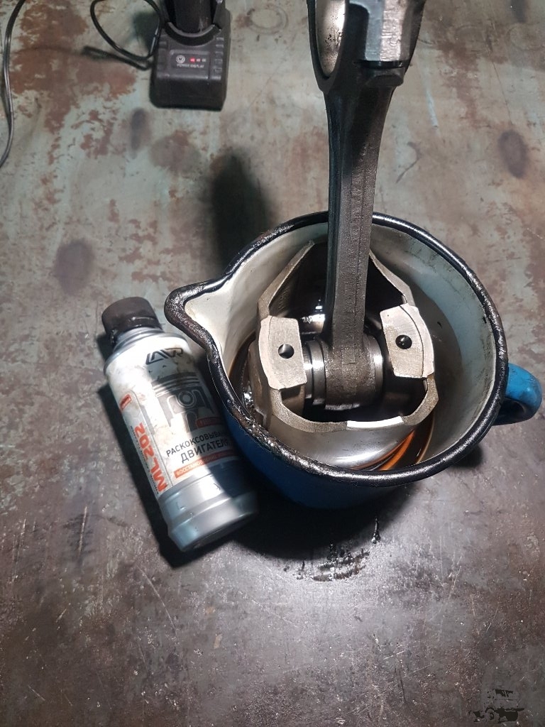

Поставил откисать в "Лавре". Надеюсь отойдет и смогу "мягко" его достать. Если нет, придется выковыривать отвертками. После таких операций кольцо вряд ли останется круглым и надо будет его менять.

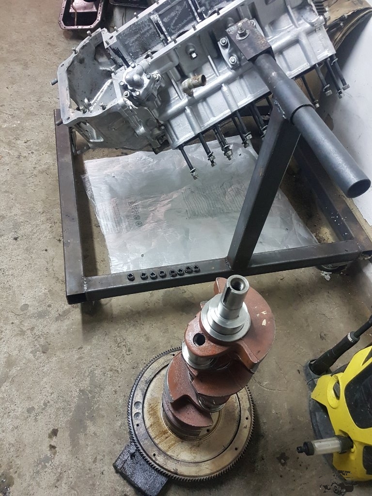

Коленвал уже отдавал на балансировку. После этого выкрутил все пробки и все промыл бензином. Вот что оставляет задиры на вкладышах.
Moryx
Сообщения: 1039
Откуда: Майкоп
Благодарил (а): 6 раз
Поблагодарили: 29 раз
ЗМЗ-502
Сообщение Moryx »
Пробки коленвала под квадратный ключ. Довольно редкое явление. У большинства движков, что я делал пробки были под шестигранник.

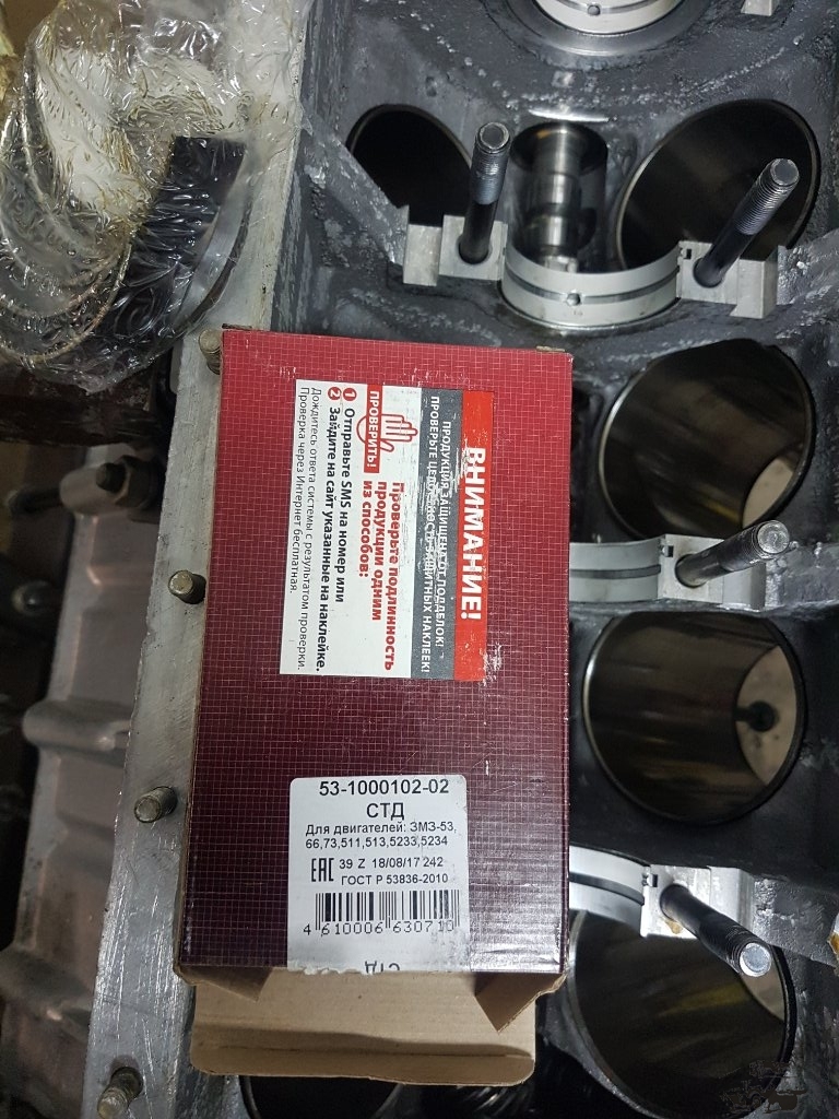

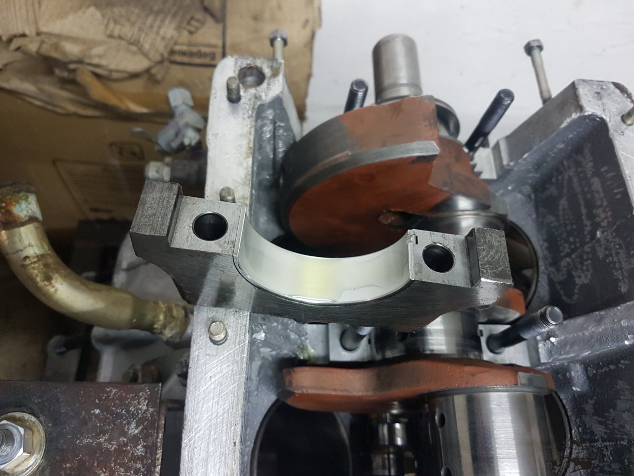

Куплены новые вкладыши да "мерсовская" набивка и поехала сборка.

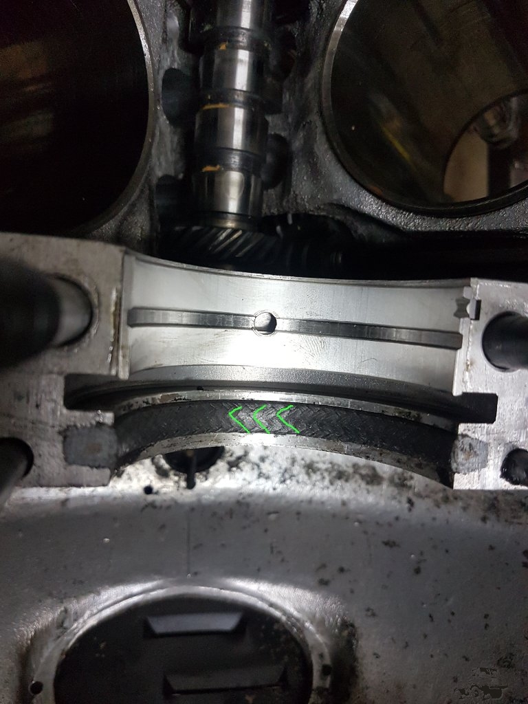

Набивку ставлю так, чтобы плетение вершинами елочек смотрело навстречу вращению коленвала. И практика показывает, что в дальнейшем про этот узел можно забыть. И только немножко улыбаться на слова "спецов", что "через набивку всегда течет масло" или "если с газона не капает масло, то его там нет". Все это сказки! Если нет больших люфтов колена во вкладышах, присутствует маслосгонная резьба, или насечки и установлена хорошая набивка, то ничего капать там не будет и переходит она резиновые сальники по долговечности.

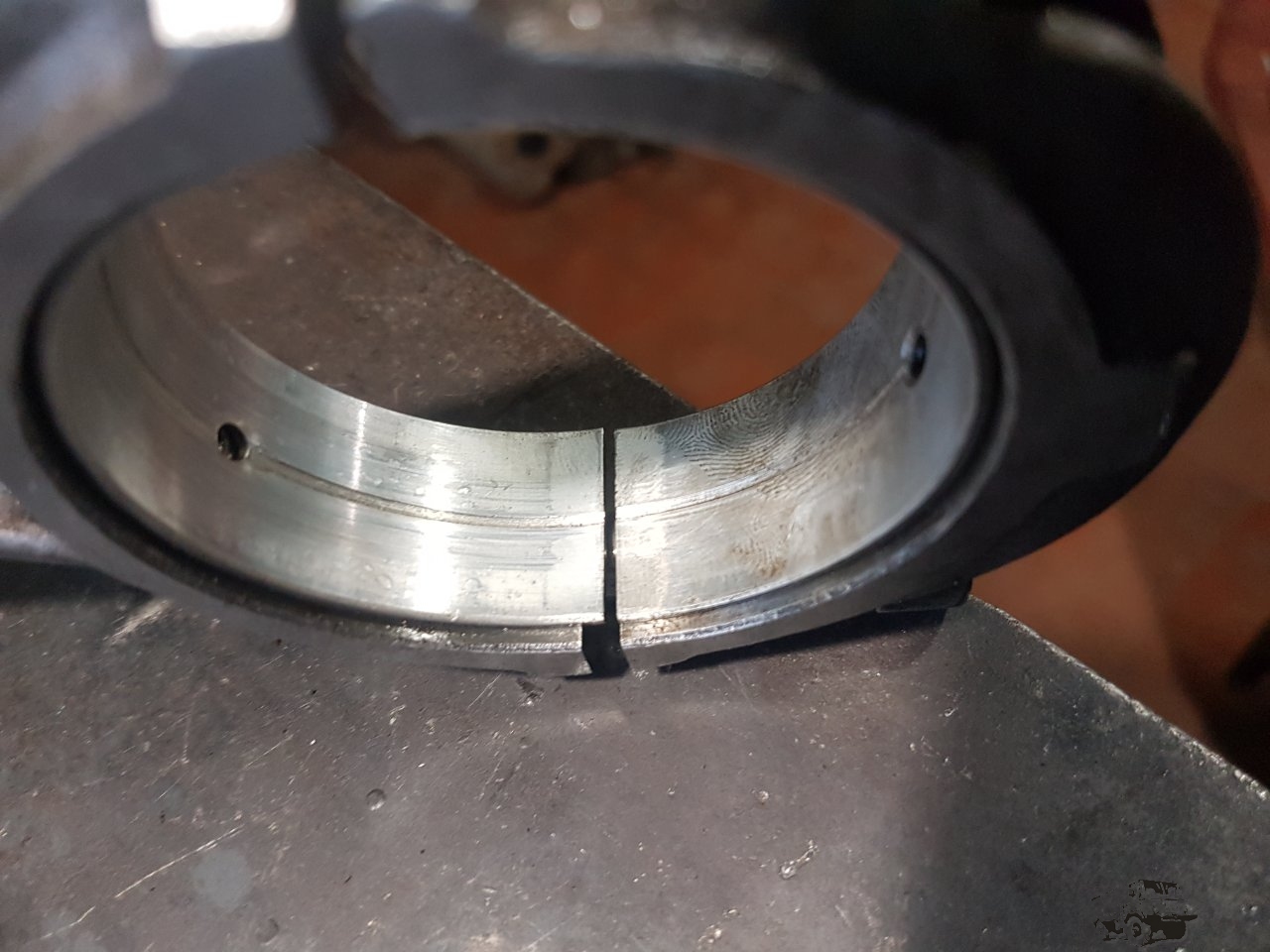

Вкладыши коренные раньше были с канавками посредине оба. А современные стали делать, то что к блоку - с канавкой, а тот, что в крышку сплошной, гладкий. Уж не знаю для чего изменили конструкцию.

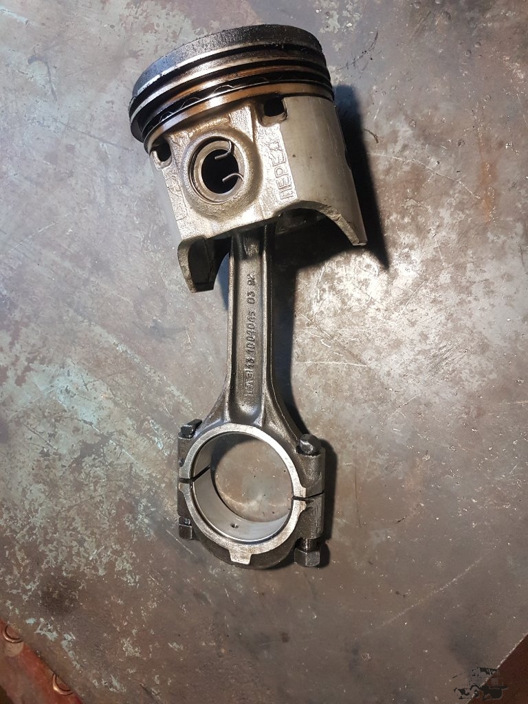

Сообщение Moryx »

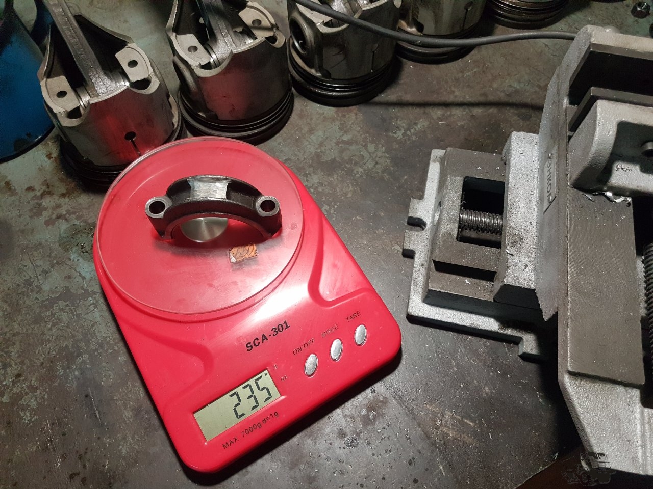

Поршни от шатунов не отсоединял. Подогнал вес подтачивая крышки шатунов. В таблице левая колонка веса поршней с шатунами, которые были с завода, правая колонка - которые получились после подгонки.

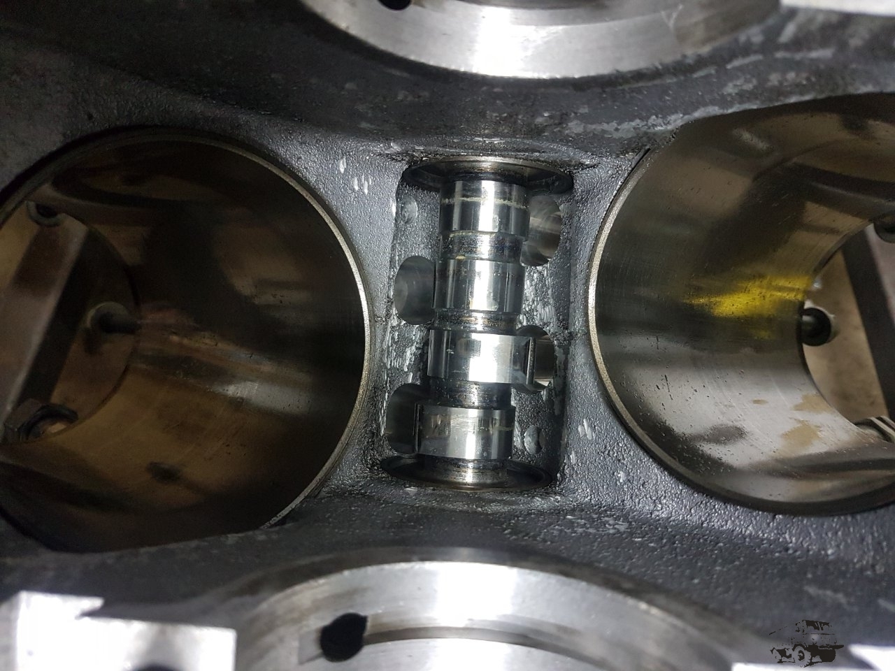

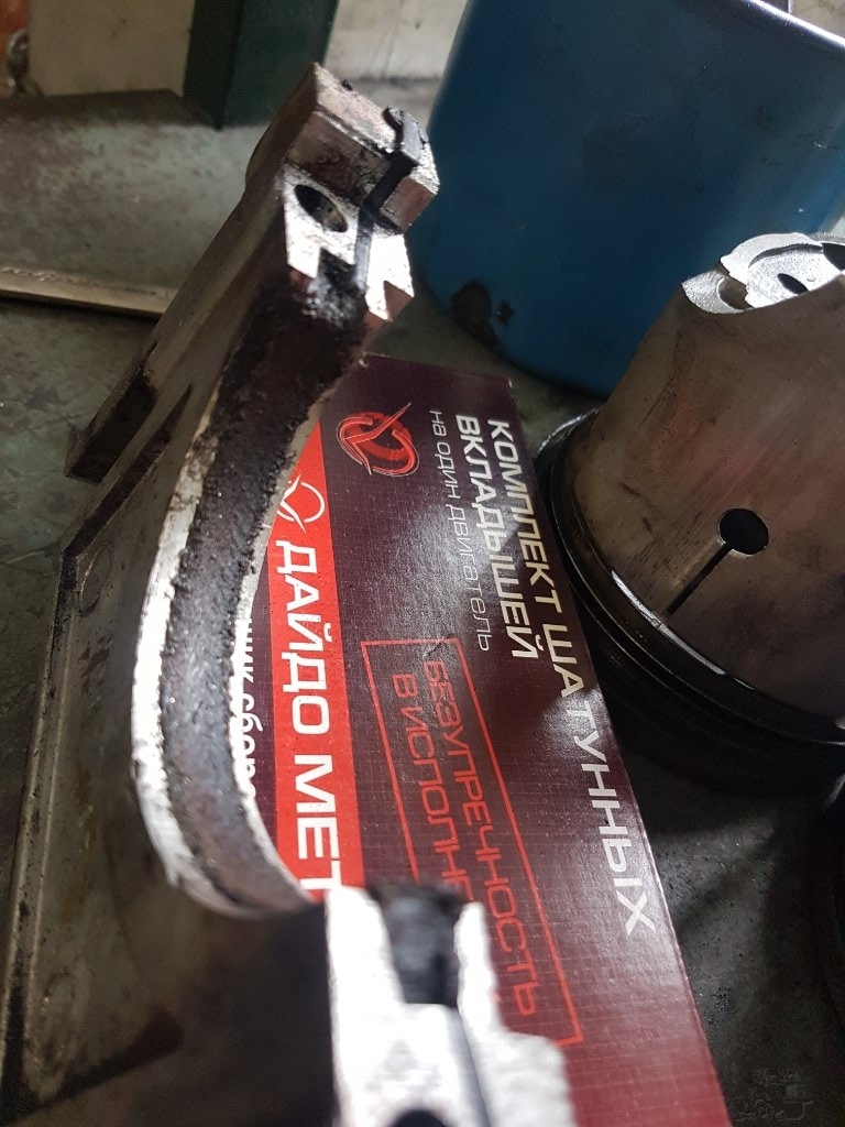

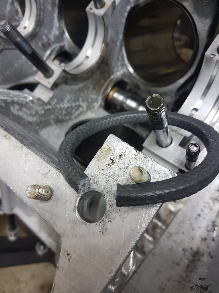

Продолжается неспешная сборка. И очередной привет от бракоделов из прошлого. Именно из-за таких, наша отечественная продукция, не без оснований, заработала плохую репутацию. Ну какой надо быть падлой, чтобы отрезать набивку так коротко? И как масло может не течь, если там щель в пол сантиметра? :twisted:

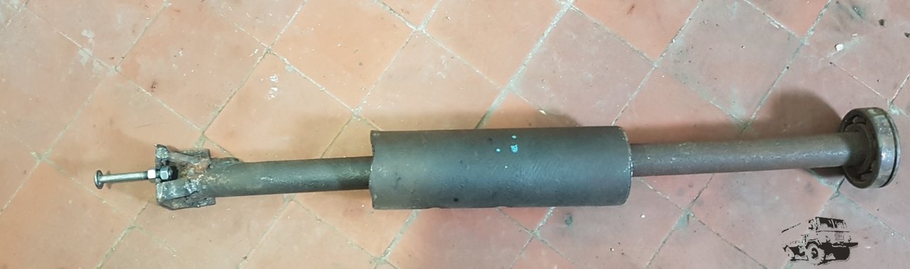

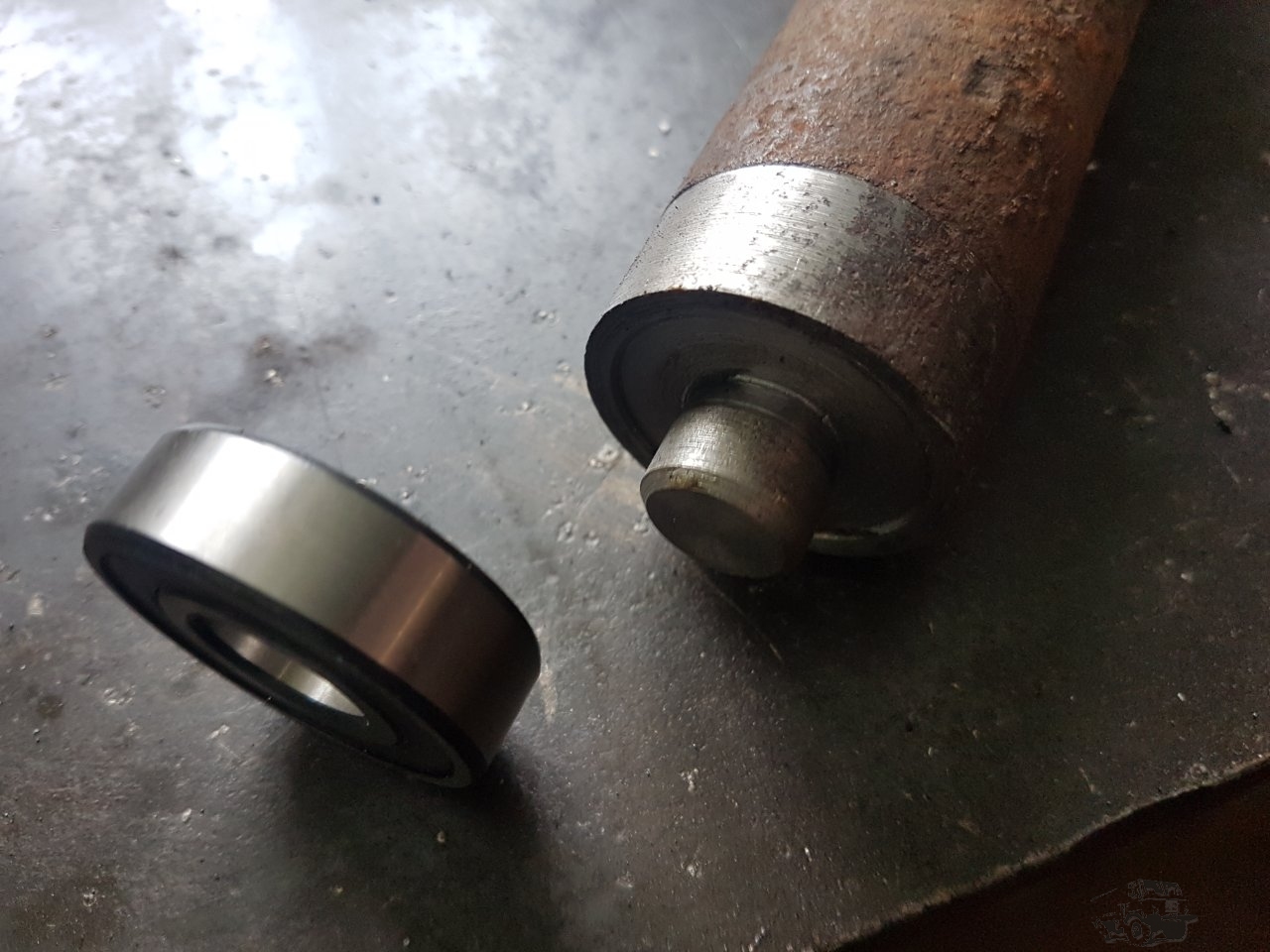

Купил 203-ий подшипник первичного вала, в коленвал.
Эта ржавая канитель - обратный молоток, для пого чтобы извлечь старый подшипник из коленвала.
А эта - для того, чтобы забить новый подшипник.

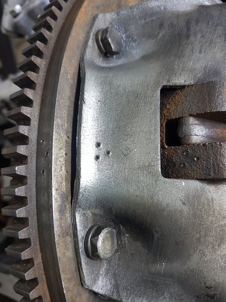

Сообщение Moryx »
Установлено сцепление. На фотке метки, которые ставит балансировщик. На всех моторах которые я собирал они есть. Если будет сниматься сцепление, собирать нужно, совместив эти метки, что бы сохранялась балансировка колена, маховика и корзины.

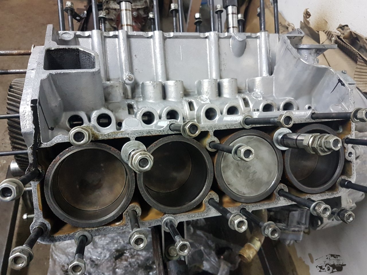

Сообщение Moryx »

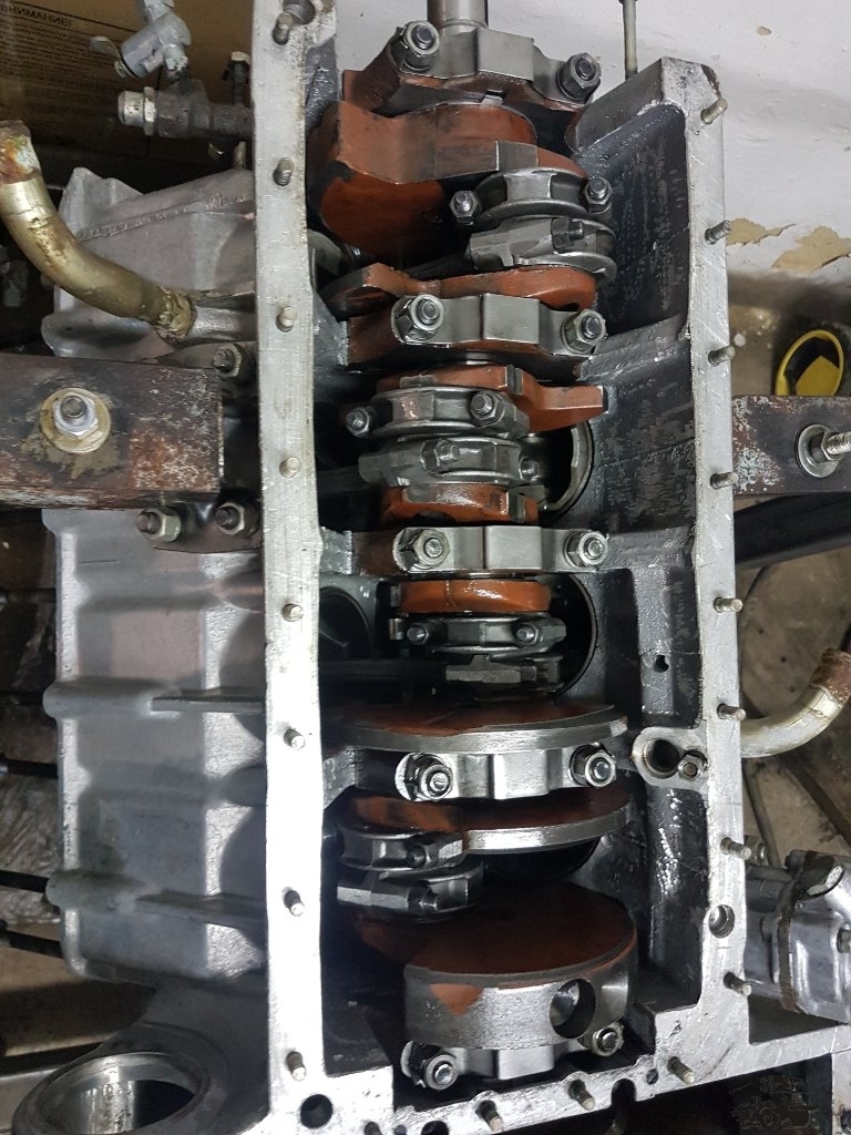

Результат сегодняшней работы. Низ почти собран.
