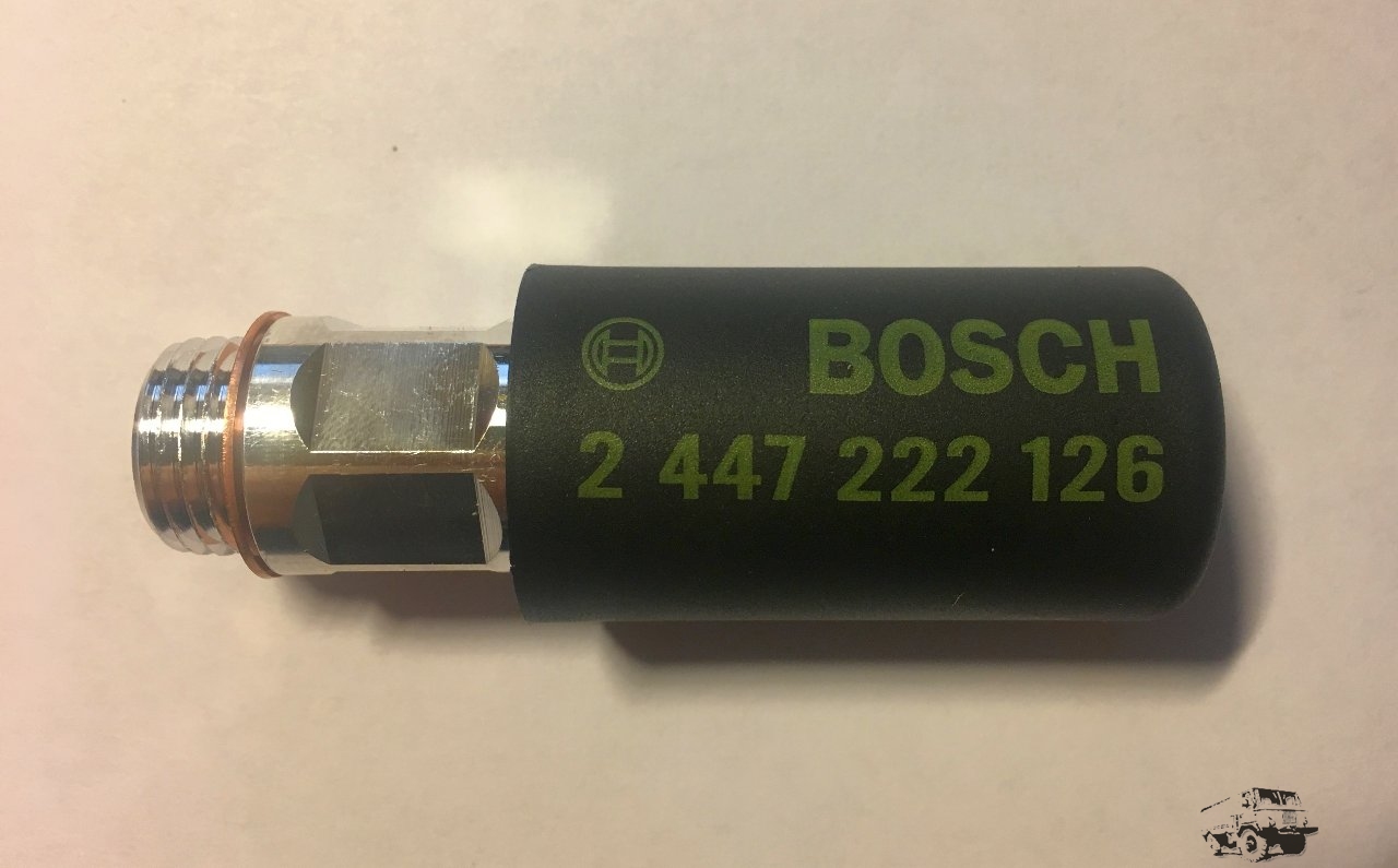

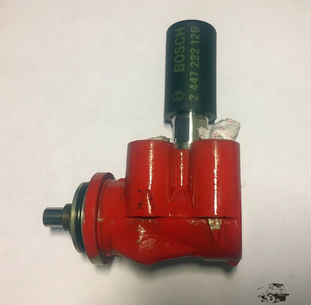

kolinz писал(а):[post]367416[/post] ...деталь другого производителя...
Прикол в том, что "деталь другого производителя" тупо дороже )))
К примеру
Грибок от НЗТА - 584 р. http://market.yaroslavna.ru/good/id:7362/16%D135%CA
Грибок от ЯЗДА - 580 р. http://market.yaroslavna.ru/good/id:174/236-1106288-%C2
Напомню, грибок от бош 536 р. http://market.yaroslavna.ru/good/id:23/ ... 0010%20038
Впрочем кому как хочется....
З.ы. Отечественные грибки больше по габаритным размерам и на данном ТННД их сложно установить.

Спасибо, [ref]Димac[/ref] ! Заказал подкачивалку. Через экзист.
Насос почистил, нового "солдатика" поставил. Пусть в запасе лежит.

Номер на грибке, это номер самого грибка - а номер что я дал, это комплект: грибок, медное уплотнение и защитный колпачок.

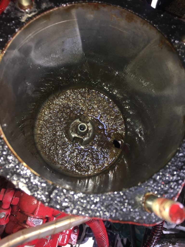

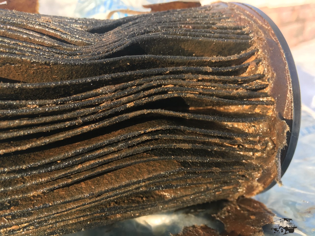

открыл причину околевания подкачивающего насоса....
На днях по холодку не смог завестись, даже с новым ТННД....
Не, я всё понимаю, -18 да и солярка летняя, но что-то совсем не было даже попыток хоть одним цилиндром пукнуть....
Решил проверить фильтр тонкой очистки топлива на предмет водички в твёрдой форме.
Открыл и удивился....
По размышлению о причинах пришёл к выводу что год назад я переносил фильтр грубой очистки топлива , а переносил я его потому что на покатушках у Бравесов обломал крепление "родного". Тогда лопнула крышка и образовалась щель, и в тех лужах могло подсасывать какашки в топливную. Ну или из бака, но это вряд ли...
Понятное дело, ТННД, который расположен до ФТОТ, от такой чистоты топлива и загнулся....

Не похоже,что солярка летняя,а вот фильтр давно своё отработал.

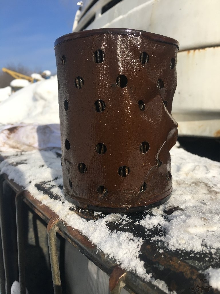

Фильтр подобного образца срочно заменить на нормальный! Я конечно понимаю что картридж для него стоит три копейки в базарный день, а вот ремонт "чеха" потом выйдет минимум в 20 тыр. Поэтому настоятельно рекомендую купить площадку под современный фтот , а сам фтот использовать от MAN'а (кстати и дешевле и намного качественнее степень очистки).

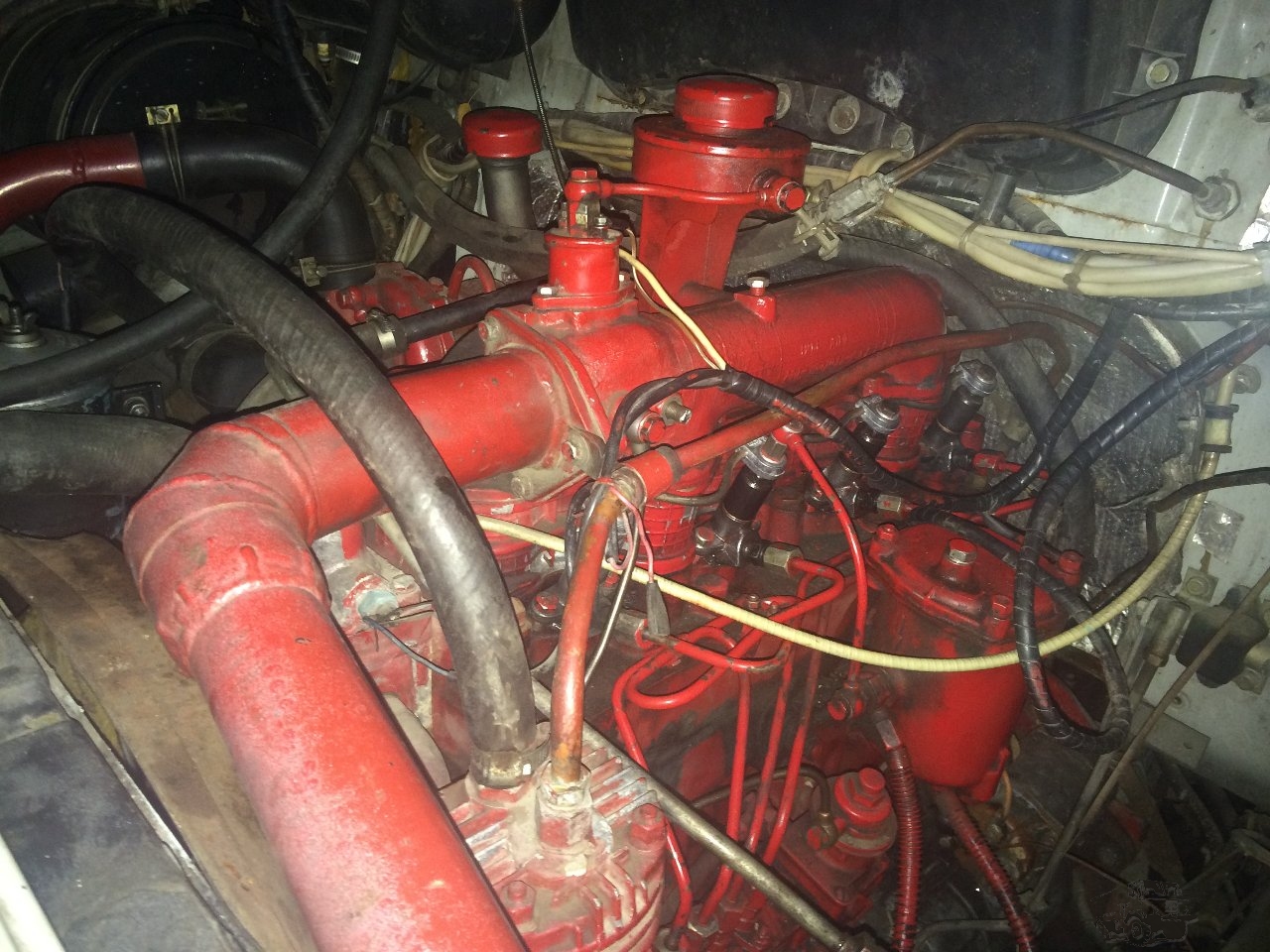

Можно фото подкапотного с видом на ФТОТ?
http://avtokatalog.baltkam.ru/acat/dvig ... ki-11.html

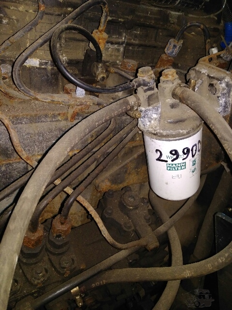

Димac писал(а):[post]368190[/post] фтот использовать от MAN'а (кстати и дешевле и намного качественнее степень очистки).
А номерочек фильтра подскажите?

Не малые деньги,за откровенный хлам.Неделю назад,MANN WK 723,что выше на фото,брал за 280 руб и это в придорожном магазине.
