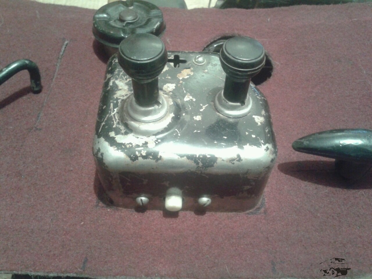

[ref]Alexey69[/ref], На блоке управления первый переключатель который ближе к водителю (с лева походу машины) он похож на "подсветочный" но на нём нет реостата, он просто включает клапан подачи бензина и вентилятор. А тот что с права он и есть реостат, просто поворачивается в право, влево.

TIGER 74 писал(а):[post]365746[/post] А тот что с права он и есть реостат, просто поворачивается в право, влево.
А у меня он один...

[ref]Alexey69[/ref], Значит снятый, завтра фото сделаю. Так то да, с ним по удобней будет.

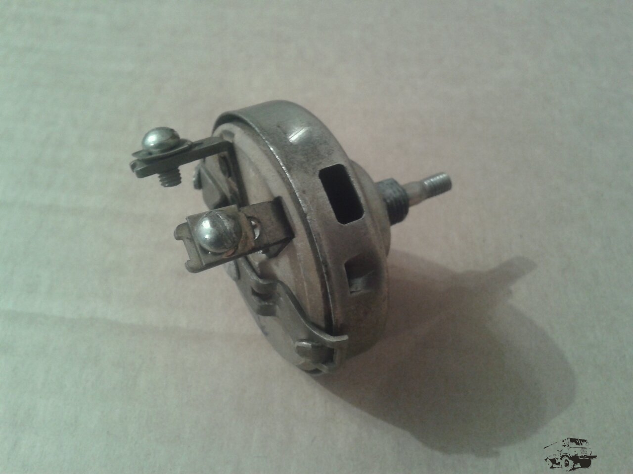

TIGER 74 писал(а):[post]365741[/post] на соединении с головкой, там как раз на правую головку
Вчера неправильно написал. Штуцер соединяется с блоком под правой головкой, вот так правильно будет.

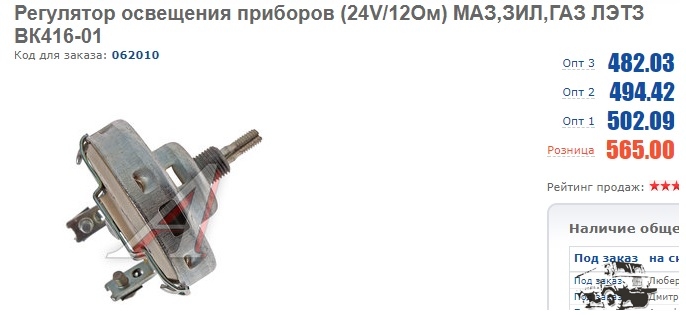

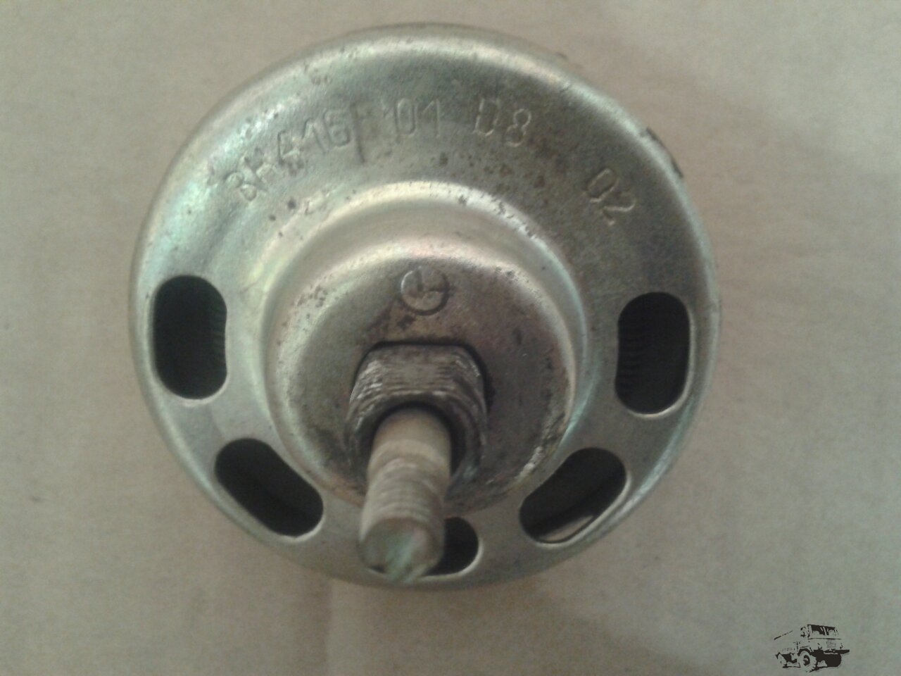

TIGER 74 писал(а):[post]365802[/post] Реостат ВК416
Вот спасибо! Это Вы его разбирали что-ли? - Ну нет слов! Благодарю!
Пойду свой сниму - там всё-равно ухо крепления отломано - надо заварить заодно...
Вот реостат нашёл - он камазовско-мазовско-еще какой-то -

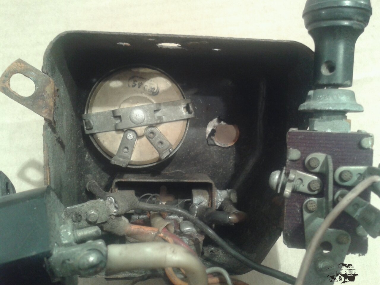

Alexey69 писал(а):[post]365807[/post] Это Вы его разбирали что-ли? -
Ну да, вклубе вопросов много задают, вот и пришлось всю до рамы разобрать, чтоб фото делать.

TIGER 74 писал(а):[post]365815[/post] ...поэтому оброс запчастями.
TIGER 74 писал(а):[post]365815[/post] А у Вас коробочка - блока управления такая же как на фото, я имею ввиду под реостат второе отверстие тоже есть?
Нет. На коробке отверстия нет. Завтра попробую купить реостат - и его туда внедрить...
НО сдаётся мне, что не влезет он туда - места мало - тогда придется родную расширять что-ли...
