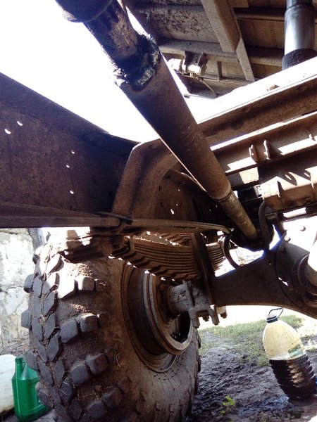

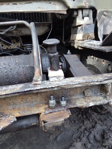

Вот у меня передния родная, внеи швелер усилитиль, дополнительно варен. Задняя траверса тоже усилил

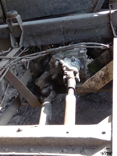

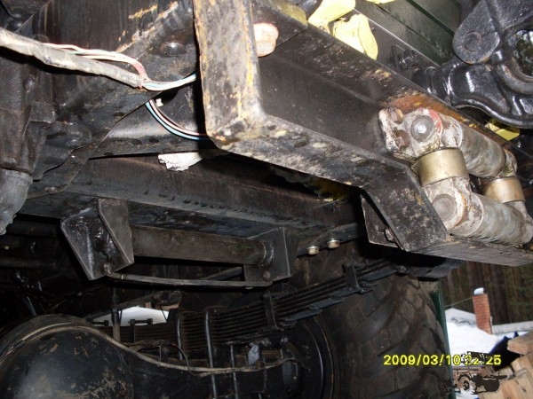

Алексей58 писал(а):[post]357604[/post] сейчас думаю назад ставить от раздатки БТР будет крутиться
Надумаешь делать - скалка есть (промежуточный ролик) Когда делал лебеду назад - одна про запас осталась.

[ref]EmeLia[/ref], Что за скалка не понял?
я писал о работе задние лебедки в соседний теме,

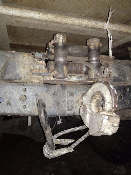

Я скидывал свою работу задние лебедкай, тема называется, передняя! Лебедка ЗИЛ

А "трос парами вперёд" зачем?
