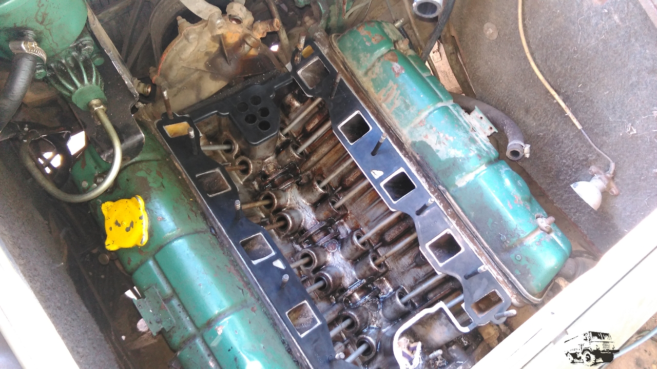

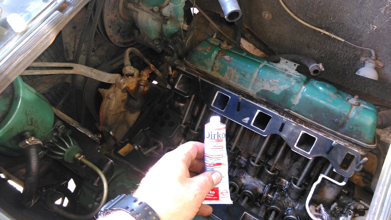

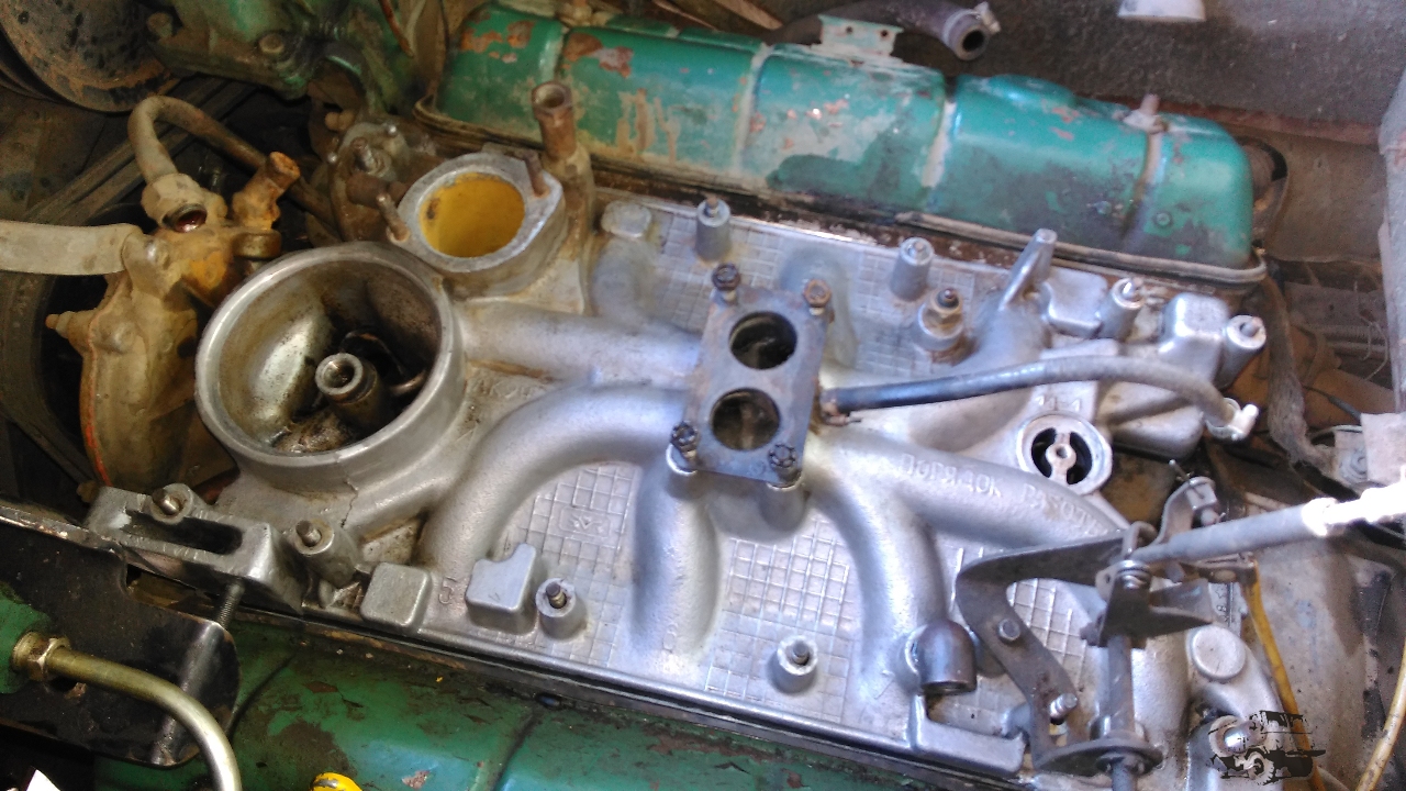

Сегодня поставил на место паук , протянул как в ютубе советуют
ФАРТОВЫЙ
Мой Р066АН34rus
Флажки обячно садят на тонкий слой герметика, чтоб при сборе/установке паука они не сместились. Но это на будущее.

Мой Р066АН34rus
[ref]Заводило[/ref], дык эт я промазюкнул чутка , если сегодня получится чуть покрутить , то завтра будет пуск и держать кулаки что это не прокладка под головкой

Мой Р066АН34rus
Между проставкой и пауком кольца аллюминевого там нет. Резиновое кольцо туда лучше купить в магазине тракторных запчастей, за образец взять кольцо из ремкомплекта. Сам ремкомплект обычно делают из низкокачественной не маслостойкой и не термостойкой резины.

Мой Р066АН34rus
[ref]tuk[/ref], Спасибо , купил именно в тракторном магазине ремкомплект балаковский , на ощупь хороший , у меня хуже стоял , теперь когда сталкиваешся с ремонтом и обслугой многое сам узнаешь и сравниваешь ))) еще пару лет и может сам кому помогать советами буду

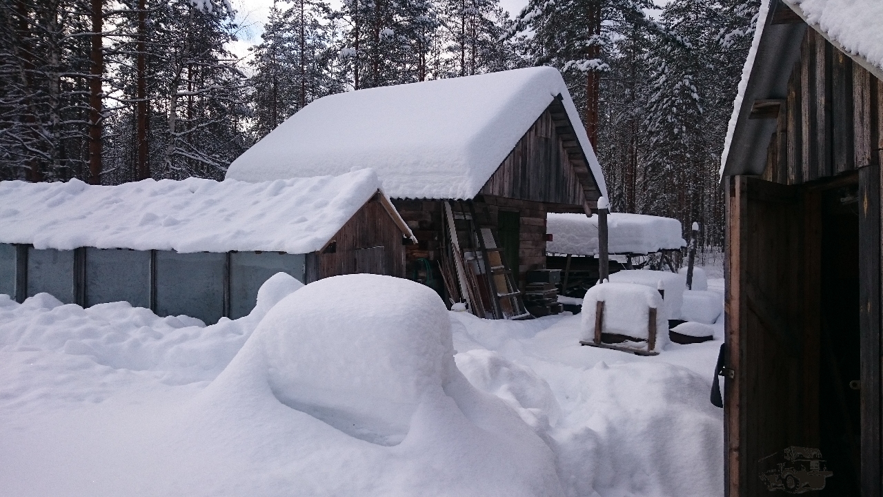

Мой Р066АН34rus
Да!!! Теплица шикарная!!!! В наших краях нынче очень много снега!!! То же бы невыдержала !!
"Завтра" Первомай , а мы снег тракторами во всю шевелим!

Мой Р066АН34rus
Ребят , я если честно тоже думаю моя завалится , на зиму подпорки установлю ))))))

Мой Р066АН34rus
На зиму в своей теплице внутри под каждую дугу ставлю подпорку по центру и всё полёт нормальный.
