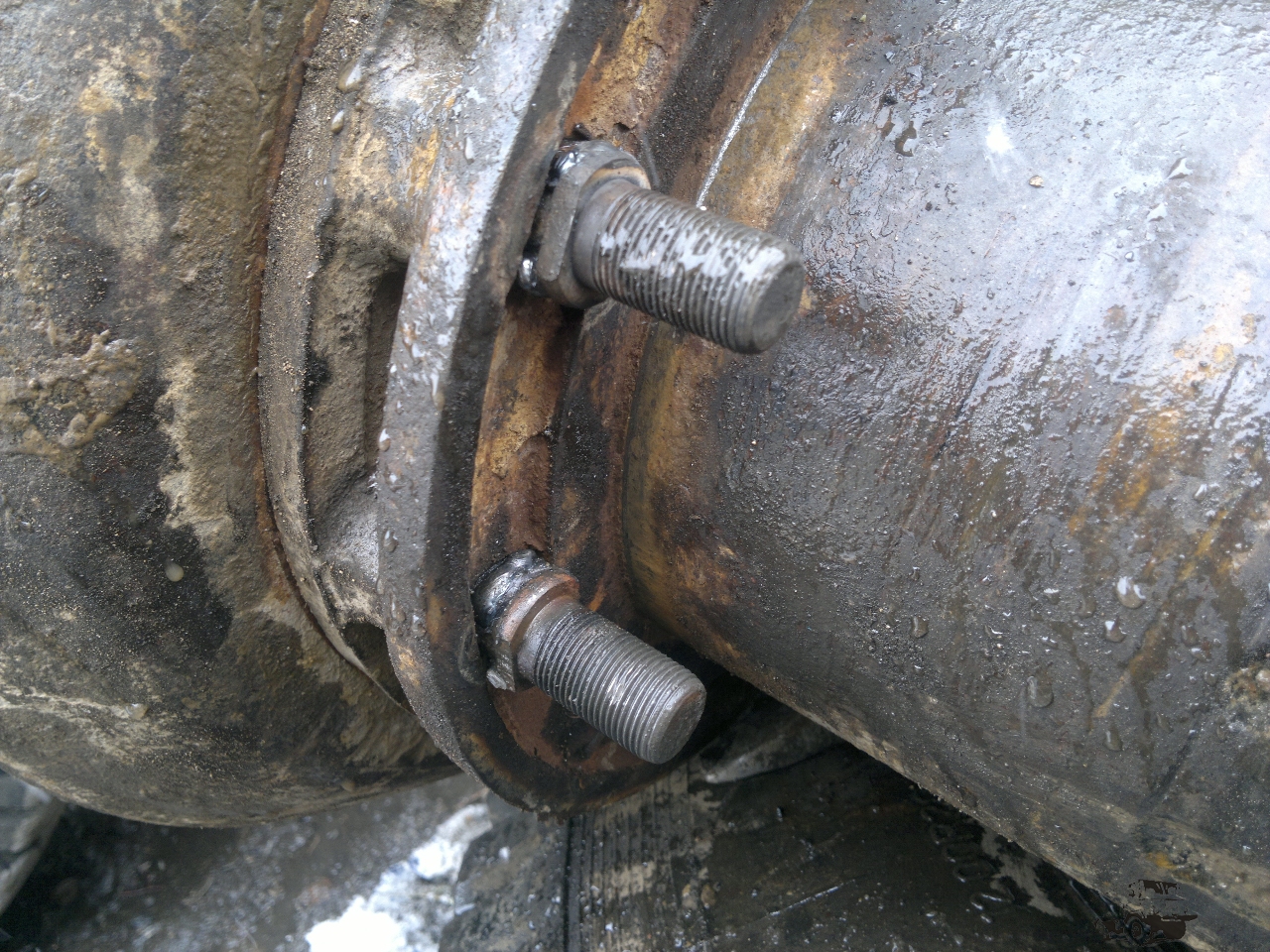

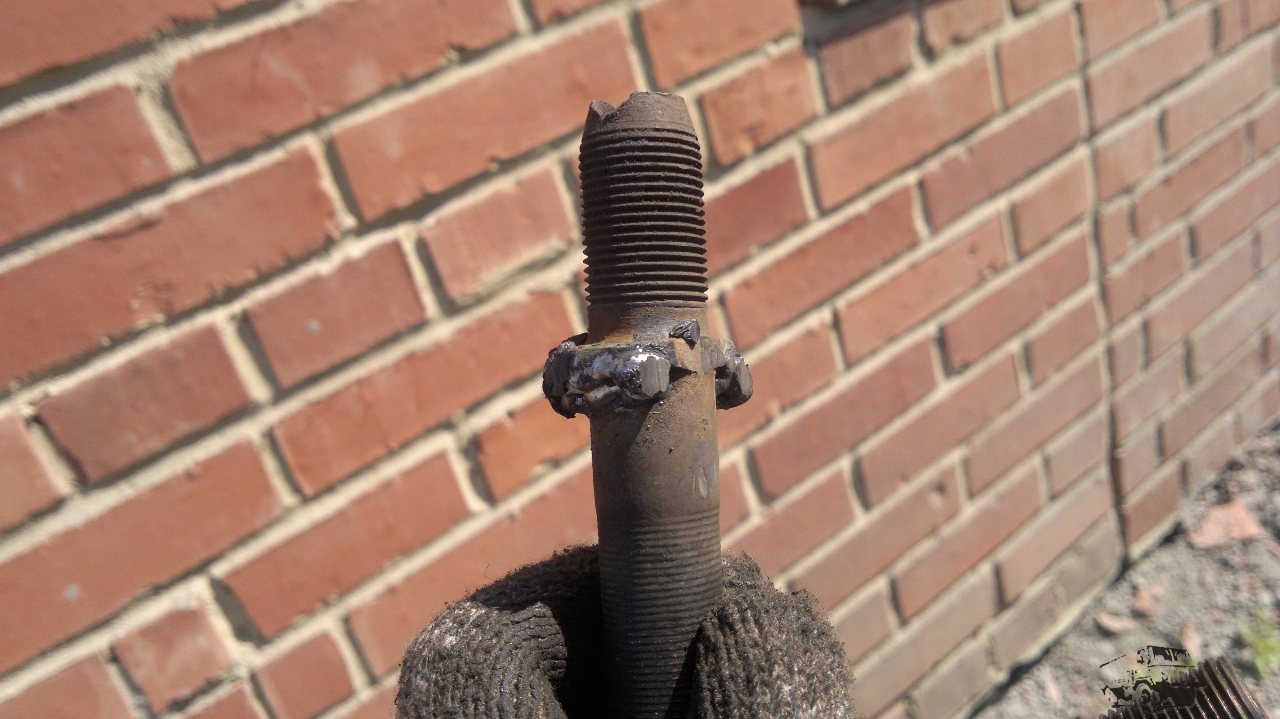

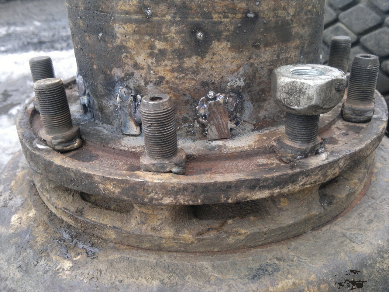

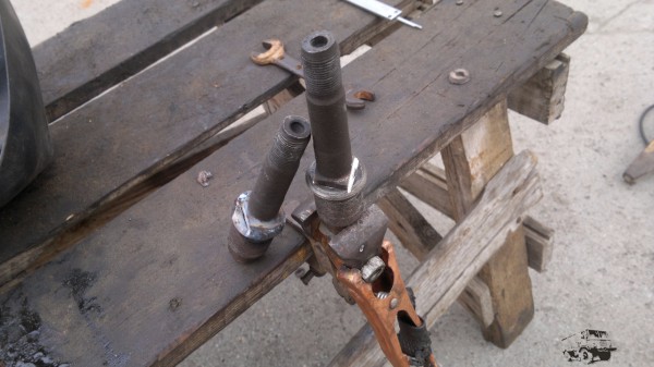

Здоро, мужички. Вышел я из положения таким образом. Приварил футорку к шпилке, предварительно отрезав по кусочку. Потом обточил футорку до диаметра резьбы. А т.к на Кразе в отличие от Маза колесо центруется не ступицой, а гайками и футорками, я сделал по такому же образцу как на мазе. Для этого приварил на посадочное отверстие диска 1 мм лист железа, но смотрите по месту необходимую толщину. Конечно, может это уже известный вариант переделки, но я сделал и непременно очень рад.

Интересный способ, пару тысяч накатаешь - отпишись что, да как.....

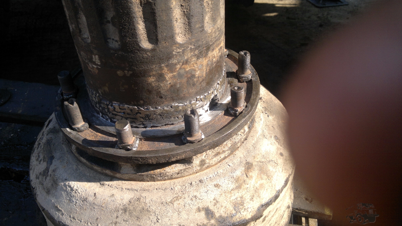

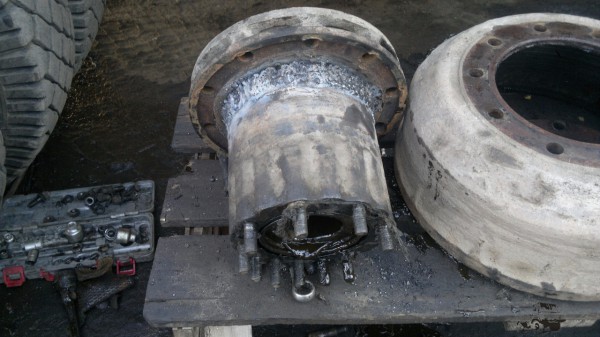

Здоро, мужички! Всё, можно патентовать переделку
Пришёл к окончательному варианту. В общем наварил на ступицу, обточил, диски садятся плотно. Шпильки коротковаты. Пришлось наварить, садятся не до конца миллиметра на 4, этого оказалось достаточно. Гайки от переднего колеса зил 130. В итоге гайки заворачиваются в притирку. Когда буду разбирать остальные колёса - переделаю и их. Сегодня уже подходили мужики и разглядывали колесо. На фотках то, что получилось и пример того как сейчас есть на футорках. Какой зазор между ободом и ступицей.

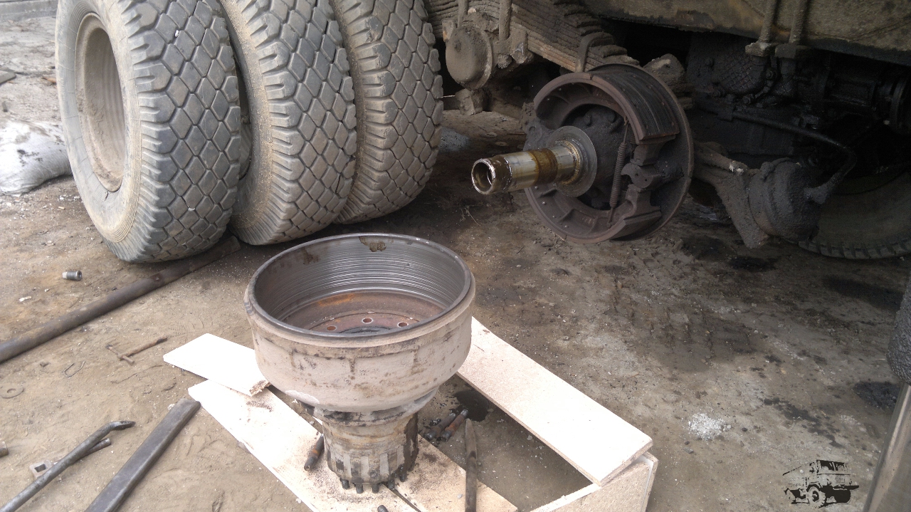

Здорово. 28 апреля в подъёме отпало колесо. оборвало шпильки. половина уже была оборвана, половина - свежий слом. ну что, переделал я снова под шпильки по проверенной технологии. на этот раз на ступицу не наваривал слой сварки, а по образцу камазовских ступиц наварил пластинки железа и подточил болгаркой до нужной высоты. внутренний диск не должен биться об шпильки - он будет упираться в наварку (шпилька то выдвинулось примерно на 8 мм), наружный диск будет удерживаться конусными гайками от переднего колеса зила. Выбрал я правую резьбу. Не стал заморачиваться с правой и левой. По ходу поломок переделаю следующие колёса. А та первая сторона ходит пока, что и по ныне. Дальше видно будет.

У нас так делали на Мазах 509 на прицепах на роспусках,потом у гружёного прицепа оторвало колёса и они вошли в остановку с людьми.Больше так не делали.Всё это самопал,после экспертизы будет кому-то долгий срок.На таких вещах не эксперементируют.

sablia писал(а):[post]349831[/post] Всё это самопал,после экспертизы будет кому-то долгий срок.На таких вещах не эксперементируют.
Не надо страху нагонять. Самопал - не самопал при ДТП юридически нет никакой разницы.
Улет в остановку спарки на стандартной ступице приведет к тем же правовым последствиям, и вообще спарка всборе из-за колесных гаек не улетает.
Ущерб возмещается в рамках ОСАГО, как и при любом другом ДТП по причине неисправности застрахованного ТС. Уголовка - точно также, т.к. ТС управлял ВОДИТЕЛЬ, он же скорее всего собственник, и не важно что там делалось-переделывалось до этого. Отвечать ему также.

Это не страх,это жизнь.А решает каждый сам сидеть или не сидеть. Товарищам в погонах нужно будет крайнего найти полюбому,если всё заводское можно будет свалить на производителя,а если самопал то !!! А спарка улетает на раз когда обрывает шпильки на ступице,человек же пишет сначала оборвало половину,потом вторую,хорошо если при трогании с места.А так рвёт обычно если во время не протянуть. Колесо на 320*508 весит 138 кг. вот и считайте сколько весит спарка и сколько весу в авто.А ЯМЗ-238 способен порвать что угодно.

Так наоборот, я делаю более безопасным движение. Футорки опаснее. Их не всегда видно протянуты они или нет, а шпильки видно всегда. Что то вы страху нагоняете

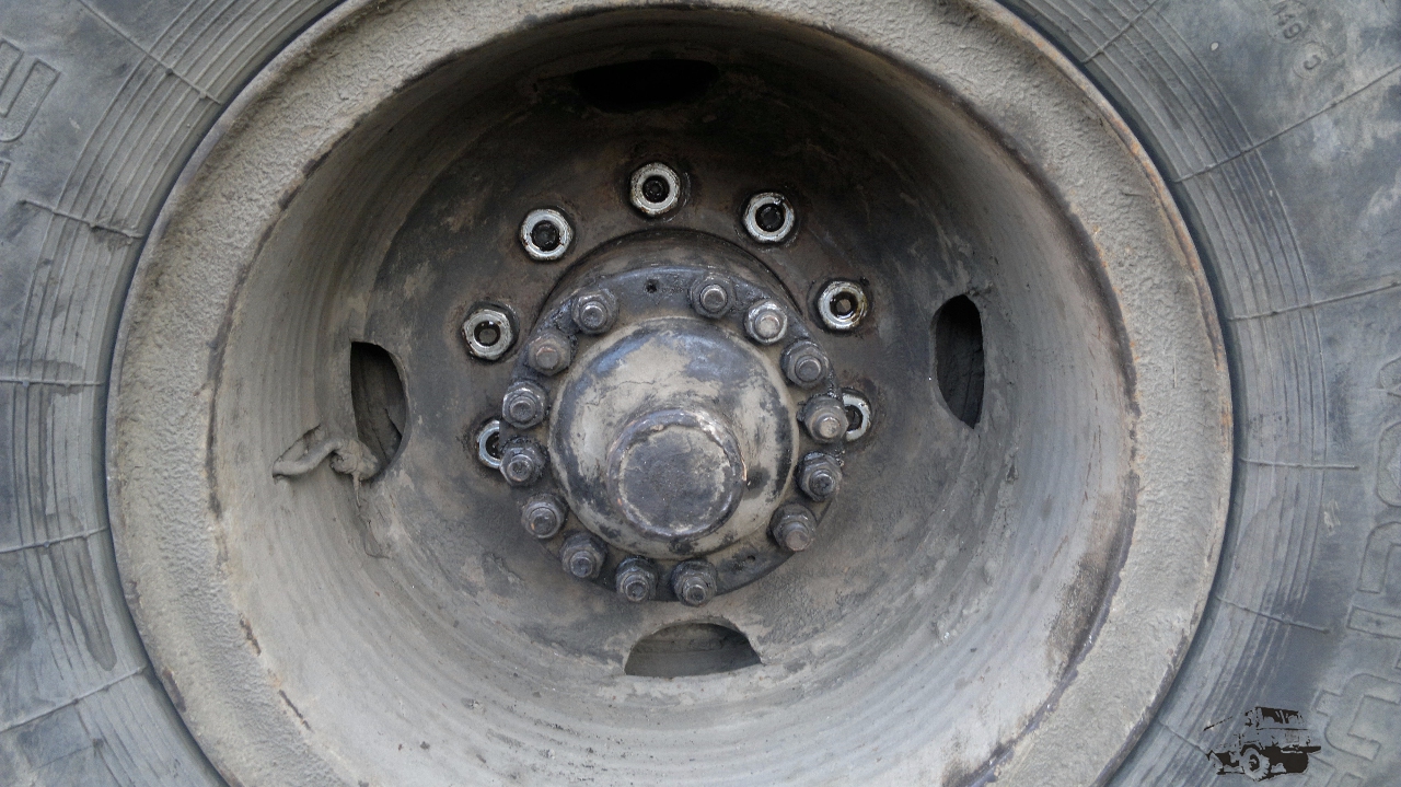

У меня 1 Краз на прижимах, и 1 на футорках. Устраивает и там и там:
Прижимы хорошо -быстро менять колесо, зато то провернет, то криво встанет, тож свои гиморои.
Футорки - просто долго крутить и подтягивать, зато не провернет и не гуляет криво поставленное.
Как-то не задалбывает ни то ни другое.
Есть ступицы под мазовские диски, можно футорочные выкинуть, но неохота, тк проблемы как-то особой не вижу.

и кстати сказать шпильки поступают в продажу после термообработки , твёрдость, я полагаю, не менее 30-40 hrc, сваркой Вы отпускаете металл причём локально, таким образом при повторной затяжке скорее всего будет всё плохо..
