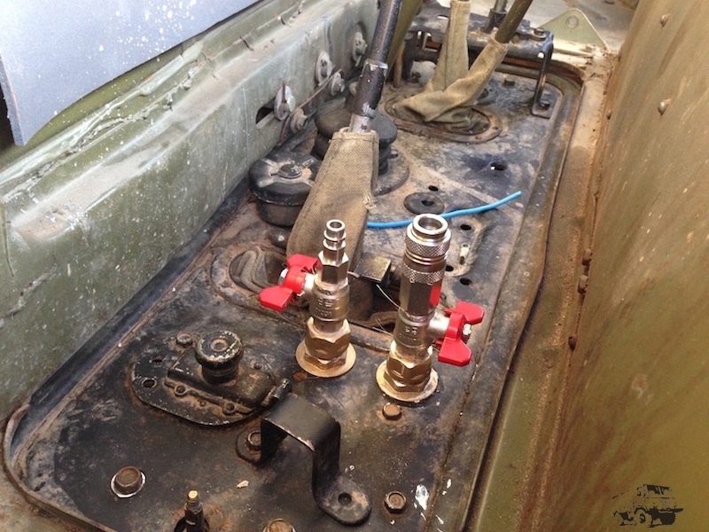

Замучившись с краном подкачки - придумали такую штуку:
От ресивера (он камазовский поставлен) - выход на "маму". Можно подключать стандартные пневмо-потребители.
"Папа" - со стороны контура колёс. Как обычный "потребитель"
Есть отличная возможность качать их от внешнего воздуха.
Краник под "папой" - спускаем колёса.
Соединив их шлангом - качаем.
Зиловский компрессор качает с килограмма до трёх - за два-три км.

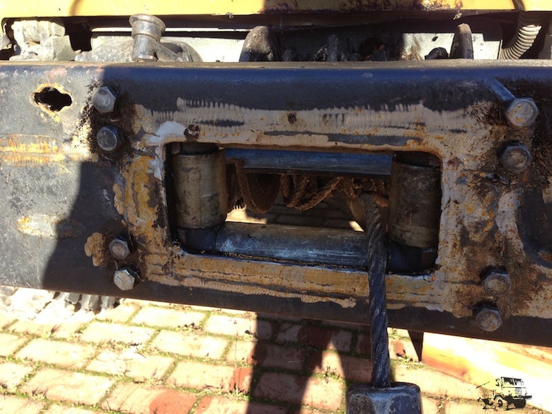

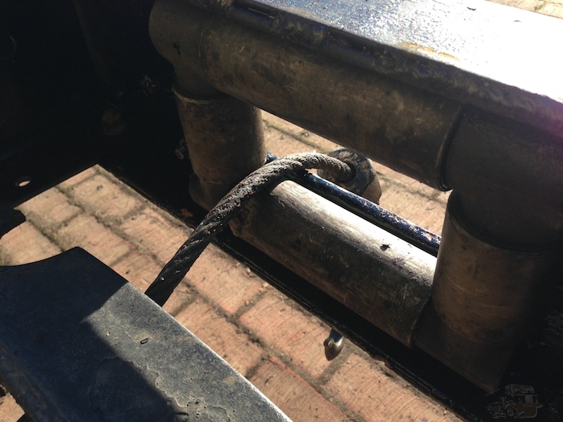

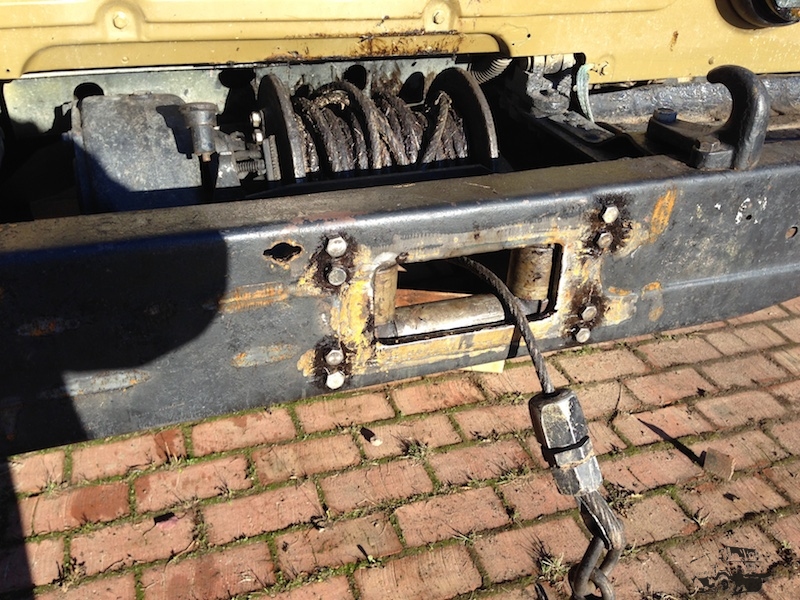

Ну и порвав на пустом месте трос - из-за того, что на сложном рельефе и с родными роликами он так и норовит закуситься куда-нибудь... поставили ролики от БРДМ. Слегка их подточив, чтоб зазоры на углах были минимальные.

Интересный вариант установки роликов. Я тоже валы подпиливал, чтобы ролики плотнее сходились. Но под нагрузкой трос все равно пытается зарезать и приобрести квадратную форму. Лучше всего ставить с двух сторон, на форуме есть варианты неплохие.

andrey75 писал(а):[post]337034[/post] Лучше всего ставить с двух сторон, на форуме есть варианты неплохие.
Наружная установка щас не вариант - у гаишников это щас любимая тема - дополнительное оборудование за пределами габарита. Причём ролики - они почему-то особенно "любят"
