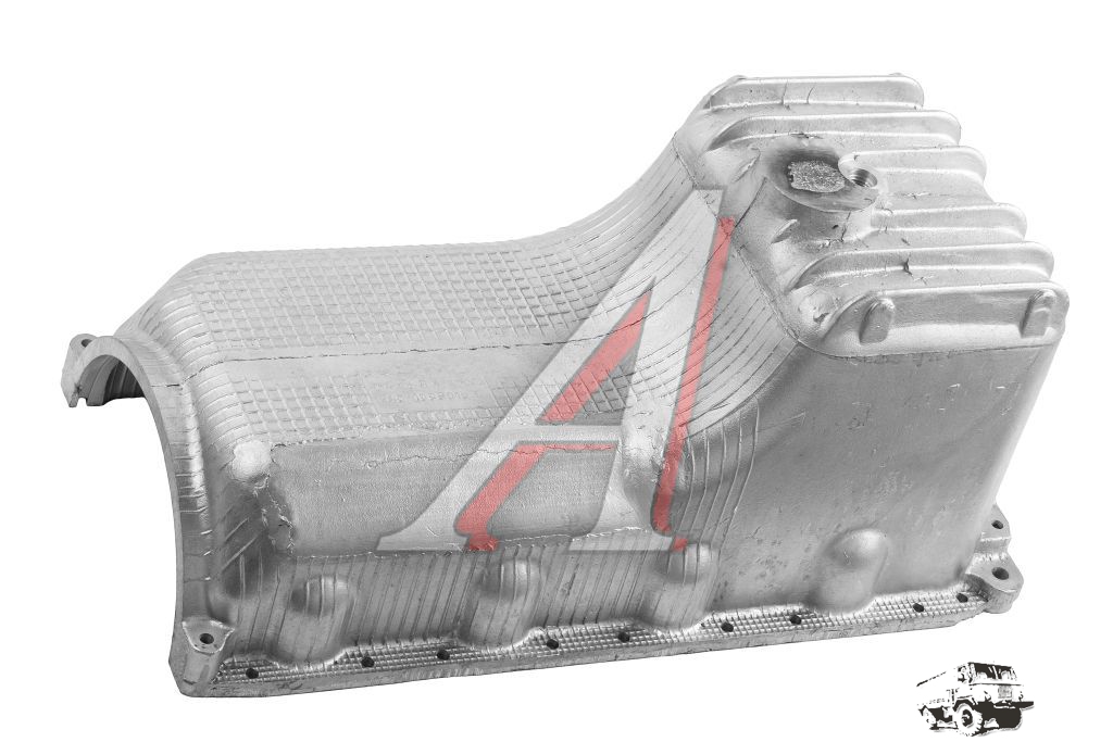

Доброго времени суток,
поставили двигатель (Д-245.12) с бычка, но есть подозрение, что поддон (картер масла) двигателя там не такой и им можно задеть редуктор переднего моста.
Пока в Интернете нашел три варианта:
Первый к двигателю Д-245.7 (он ли?)
Второй к двигателю Д-245.12 (Бычок)
Третий к Д-245.9 (МАЗ)
Смущает, что на первом нет пропила для редуктора переднего моста.
Можете поделится фото, чтобы развеять сомнения (деталь не из бюджетных)?
- img_00043240_245-1009015-d.jpg (52.3 КБ) 2172 просмотра

У меня на Садко стоит как на первом фото.
- oboron
- Сообщения: 252
- Зарегистрирован: 15 мар 2013, 15:35
- Откуда: Был приморский...
Вопрос владельцам ГАЗ-33081 (Д-245.7-250)
245.7 егерь... как на первом.

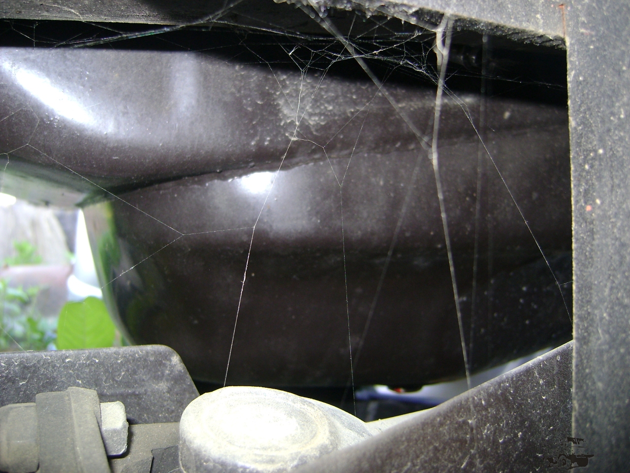

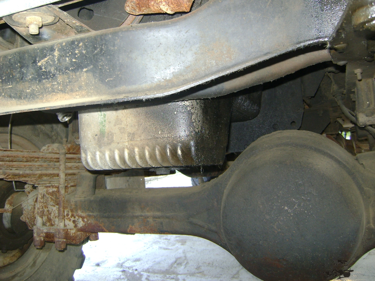

oboron писал(а):[post]328962[/post] 245.7 егерь... как на первом.
Посмотрю сегодня свой. А на новом тракторе стоит 100% стальной, по высоте значительно меньше. Сфотаю оба.

Монах80 писал(а):[post]328969[/post] Ходят слухи, что есть стальной поддон для садко с вырезом под картер моста, но в магазинах про такое не слышали.
стальной на тракторе, и алюминиевый на КАВЗе, думаю они взаимозаменяемы.
