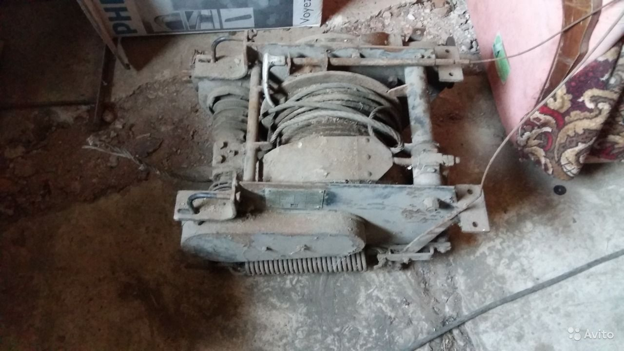

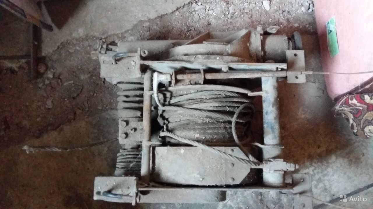

Есть значит автомобиль Робур ( Robur ) и у некоторых его версий есть лебедка.

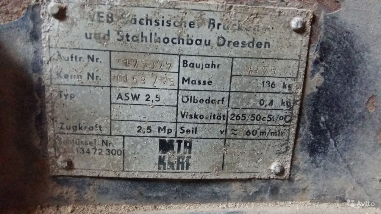

в живую видел только на авто, а вот и отдельно попалось в продаже
ссылка актуальна на 1 апреля
цена, по мне так даром.

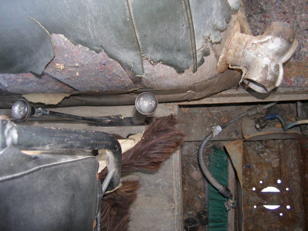

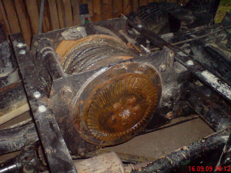

Вот так она на машине выглядит
ну а какая то из этих ручек, должна её включать.

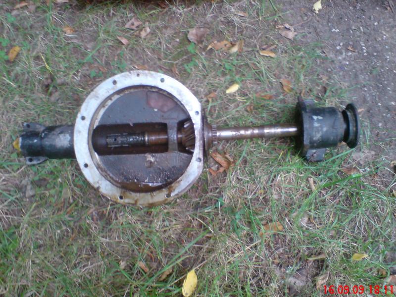

Так вот оказалось что там и не червячная передача вовсе.
ps фото украдены с robur.de у пользователя (ник не копируется, сами виноваты, остались безымянными)

1 к 4 , 1 к 5 наверно . не больше ....
зато редуктор проходной ) Только зачем ?
