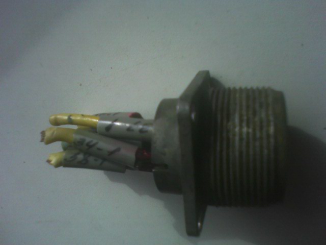

Ищу информацию по распайке КУПГового разъёма на ОВ-65. В моём К-66 провода срезаны, но остались их номера. Есть 1-13; 34-1; 36-1; 37-1; 38-1; 39-1. Подключить согласно руководству ОВ-65 не проблема, хочется соответствия заводской схеме КУНГа с номерами контактов. Например, предположительно, 1-13 - питание двигателя и датчиков. Подскажите, какой куда должен подключаться.

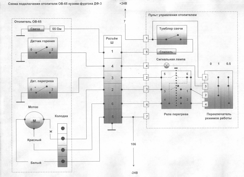

У меня есть вот такая схема. Разъём "Ш" это разъём 7 контактов на передней стенке кунга. Цифры соответствуют номеру штырька разъёма.
