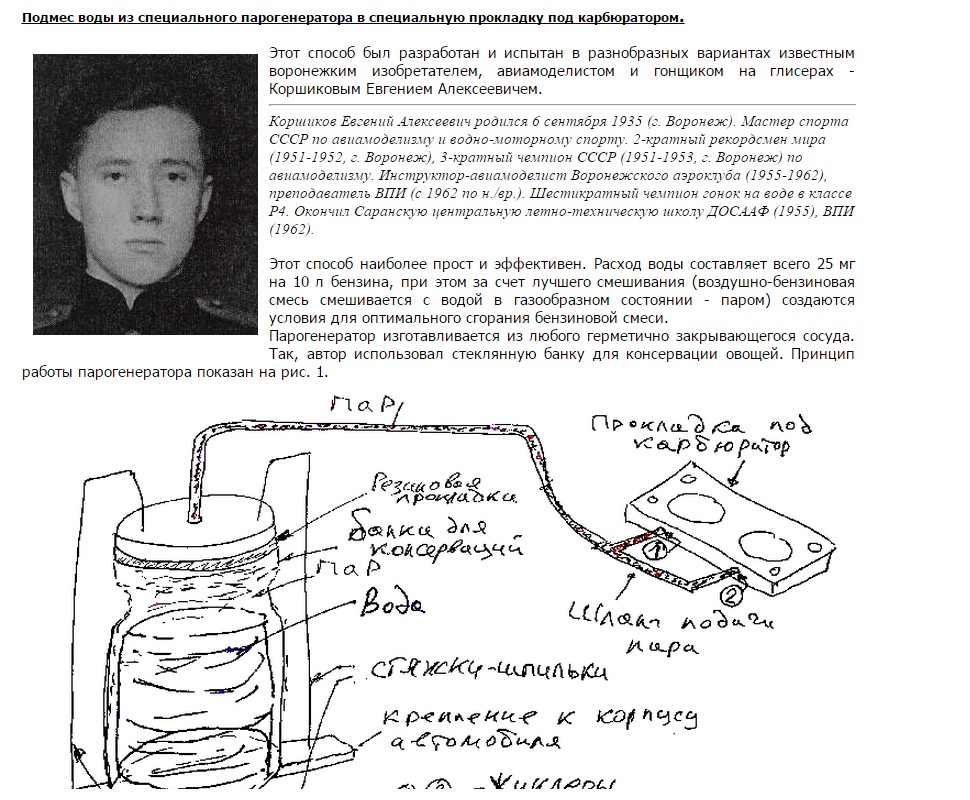

а вот из нашей истории кусочек
Re: насыщение ТВС парами воды
Евгенией Алексеевич Коршиков опробовав это принцип на макете применил его в деле, установив парогенератор на собственный автомобиль ГАЗ-24 Волга (кстати седьмой по счету двадцатьчетверке пришедшей в г.Воронеж)
