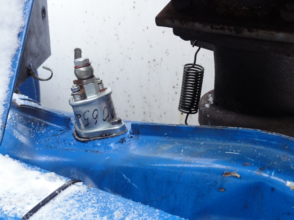

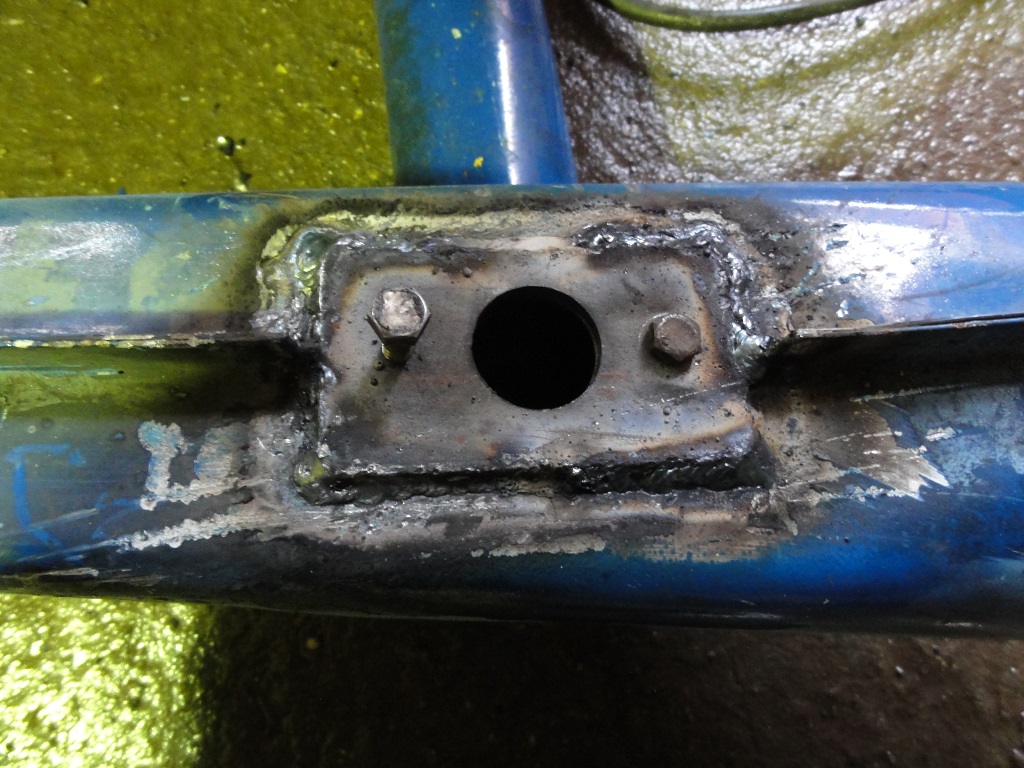

Начал установку ЭФК , в варил площадки под свечи собираю блок управления.

вварить можно было и покрасивше... еще лучше полуавтоматом... все в Татре должно быть прекрасным...Старина писал(а):в варил площадки под свечи
Штурман
- Сообщения: 802
- Откуда: Солнечногорск
Re: Кемпер на базе TATRA-815 6X6
Это ещё не самый корявый шов , старался. Съезжу ещё раз на ней на рыбалку весной и как станет теплей полезу уже в ДВС куда ещё не лазили. После замены масла прошёл 2000 км а уровня нет движок сухой не где не гонит, не капает, конечно завтра по светлому долью посмотрю сколько войдёт. На рыбалку будет где то 800 км. замеряю сколько съест, но уже есть подозрение что движок не кушает масло а жрёт и тогда будем дальше изучать " как устроен паровоз"
