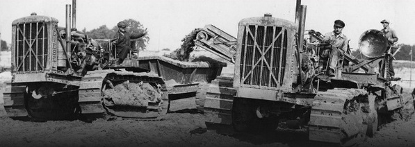

Один от другого отличаются мощностью двигателя - у одного 170л.с. у другого 130л.с, вроде как больше ничем.. Насколько помню КПП самая там обычная - через сцепление.. При интенсивной работе ломается постоянно и все подряд.. Раньше все можно было в полцены купить в УМах, сейчас уже ничего нет.. и УМов уже нет.. В магазины не набегаешься - дорого и очень не качественно теперь з/ч делают.. Для частного лица, без соответствующей ремонтной базы - эксплуатировать будет тяжело.. Перевозка только на трале, как ДТшку, на самосвале уже не перевезешь.. Вес около 16т... После маленького трактора, переход на большой, может вызвать немало неприятных сюрпризов по себестоимости эксплуатации..
Есть мнение, чтоТ-130, 170 - это Катерпиллер, модельного ряда 30-х годов 20 века..
