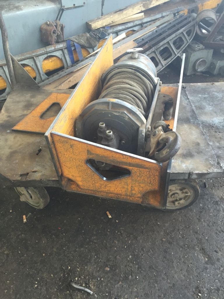

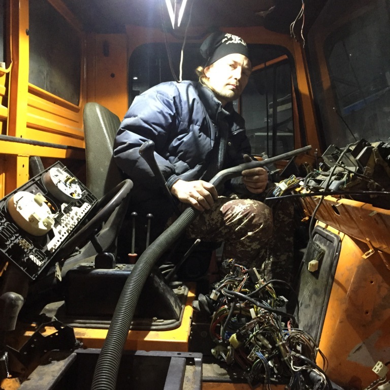

Лебедка от чего такая?
Или унимог с ней был сразу?

Re: Я тоже люблю Unimog,........ или он меня любит
Коме аповская гидравлика "15000".
Спасибо.
Насоса гидроусилителя от МАЗа ей достаточно будет?
Там НШ32 вроде. И записать его от шкива каленвала, благо есть ручьи свободные.
На 1850 (дабл каб) ставили НШ, нормально. Но там ставили на коробку.
На 1650 ставили родной, можно у коммунальщиков поискать, но вращался барабан лебёдки весьма медленно.
Боря по этому вопросу лучше ответит, про кручение, верчение, усилие.

Lisник. писал(а):Коме аповская гидравлика "15000".
18000
теоретически нужен насос на 40 литров
Коммунальная гидравлика не вариант. Долгие поиски привели к тому что насосы на комуналках работают с рабочей жидкостью под названием МОТОРНОЕ МАСЛО. А лебедка любит гидравлическое масло. Поэтому либо искать унимог с кодом G05, либо менять насос на другой.

Добрый Фей писал(а):Lisник. писал(а):Коме аповская гидравлика "15000".
18000
Получается так что 32-ого насоса много будет?
