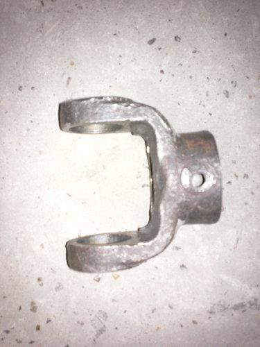

Re: Нужна помощь в установке лебедки БТР
У меня есть такие вилки как под шпонку так и под стопорный палец
шпонку посмотрю завтра, возможно и есть.Владислав112 писал(а):Всем огромное спасибоДим а шпонка есть в наличии?
шпонку я нашел у себя, так что если что, стучитесь в личку
