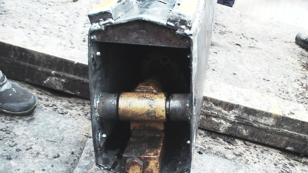

Re: КМУ - ГАЗ 66 своими руками
Свежий вариант боковой опоры КМУ .
от старого пока откажусь ,из-за отсутствия подходящей пружины.Вариант крепления у них одинаковый ,поставить можно будет потом без переделок.
вдруг этого все-таки мало будет.

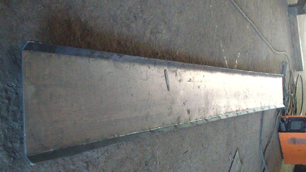

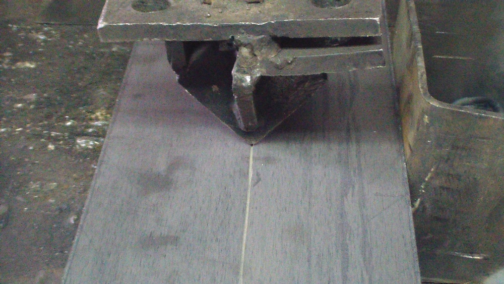

Еще фото из серии "своими руками".
изготовление секции стрелы взамен сломанной.
naxal
- Сообщения: 183
- Зарегистрирован: 07 апр 2014, 20:37
- Откуда: урал
- Поблагодарили: 10 раз
Два раза заплатки на нее делали , ненадолго хватало. Владелец авто решил поменять колено полностью, думаю получилось не хуже старого.
Толшина металла 4мм вместо 3мм, вставлялась с трудом .Пришлось применять масло и матершинные слова всякие
