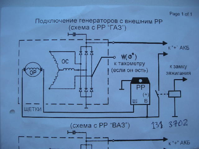

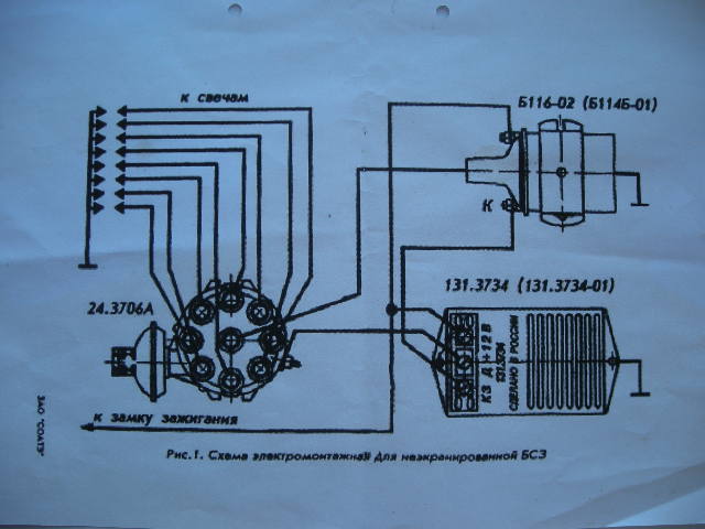

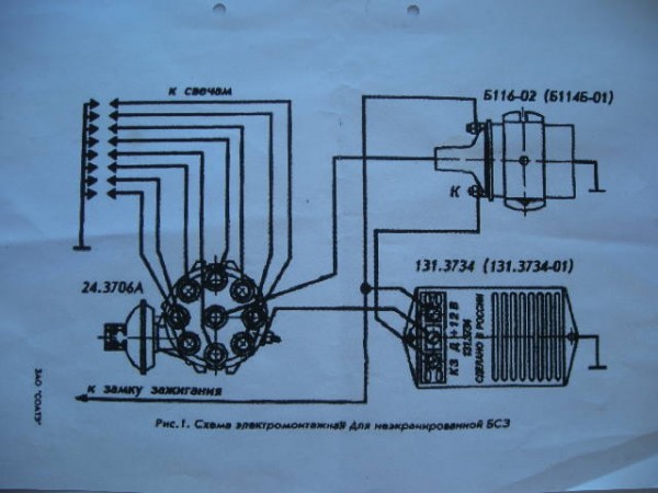

Доброго всем дня! Поменял зажигание на без контактное(поставил: коммутатор 131.3734, катушка Б 116-02, трамблер 2402. 3706-10), исключил из цепи вариатор-пропала зарядка (от вариатора клемма "к",к лемме реле зарядки "ш", был подключен провод???) ПОМОГИТЕ!!!!!!!!!!!!!!!!!!!!!!!!!

ПО ЭТИМ СХЕМАМ СДЕЛАЙ и появится зарядка.

значит что то не так подключил. проверь. как нюанс - датчик батареи на массу заземлен должен быть. а так от гены идет силовой провод на батарею - с него заряд - куда он у тебя делся? на заведенном сними + клемму с батареи - заглохнет - нет ?

Эти схемы Библия. так что проверяй.

А провод , что с вариатора на РР шёл показывает на то что с зарядкой что-то колхозили(всего скорей с вариатора был взят плюс на зарядку).Надо бы проверить есть ли плюс на РР ,и какой РР стоит на машине.Там схема подключения простая до безобразия.
