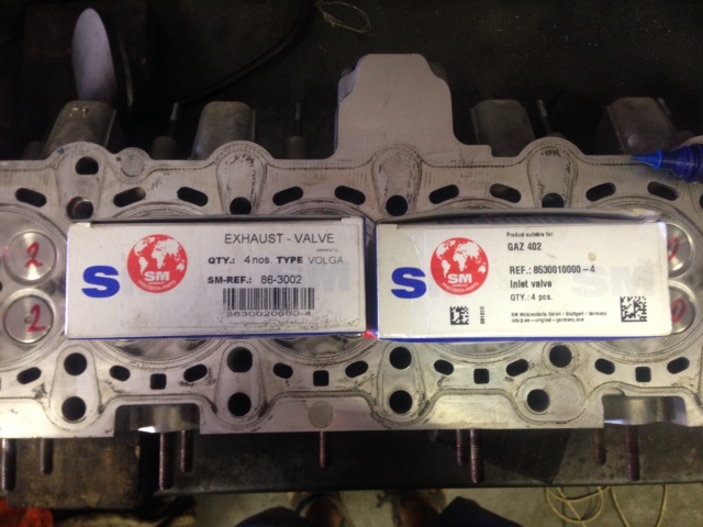

Yurich писал(а):poferk писал(а):Привет Всем. Выбил сегодня направляющие и с ними поехал в магазин, там все стало ясно что от чего брать. Все как и было выше сказано, только SM не нашол пока. Еще можно совет! Выпускные направляющие без ограничительного кольца! Как правильно и равномерно по высоте их опустить в головку. Если можно подробно. Заранее Спасибо.
Если остановитесь на втулках SM - то очень много подделок продают. Вчера прокатился на автобазар. Оригинал стоит почти в два раза дороже.

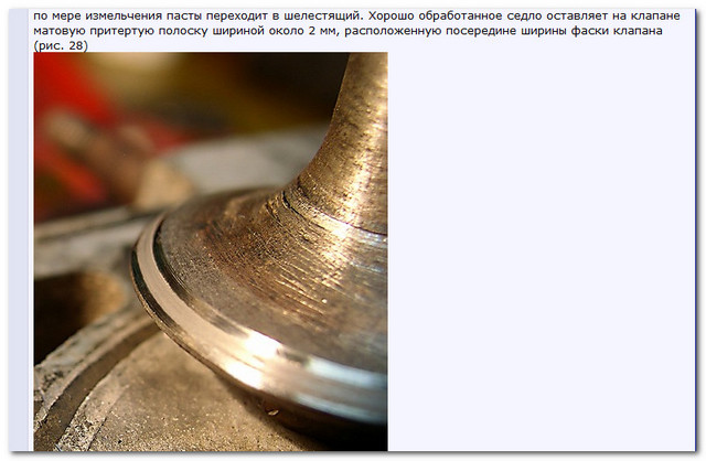

Много интересного http://forum.allgaz.ru/showthread.php?t=62471
Вот,для наших тоже самое-
- 2014-05-12_161103[1].jpg (101.25 КБ) 1125 просмотров
Что это значит!?
Насколько я знаю то 5 соток это минимальный допустимый зазор между направляющей и клапаном а тут написано что максимальный! Что опять я не так понял?

Если не секрет,какие втулки и колпачки поставили ?

Если не секрет,какие втулки и колпачки поставили ?[/quote]
Впускные родные неизвестного происхождения а выпускные 402 какогото каператива в городе Иваново, других у нас просто не нашлось. Колпочки еще не подберал но импортного качества всеравно не найти.

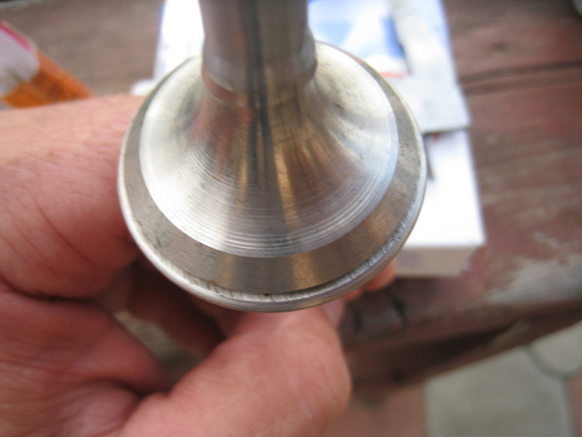

Яж умудрился взять клапана от 402. Ну а раз не подходят то в токарку, токоря мигом все снесли на 36 размер, вот теперь думаю ставить сточинные 402 клапана или ехать в и покупать новый стандартный комплект 9*36. Никто не сталкивался с подрезкой чашки клапана под седло? Что может вылезти?

Лично я не рискнул срезать тарелку клапана.Хотя 4шт. новые были в наличии.Сравнил их с родными и отказался от этой идеи.
Попробуйте притереть хоть один клапан.И Вы увидите где будет находится фаска.

Режутся на раз два и нихера страшного

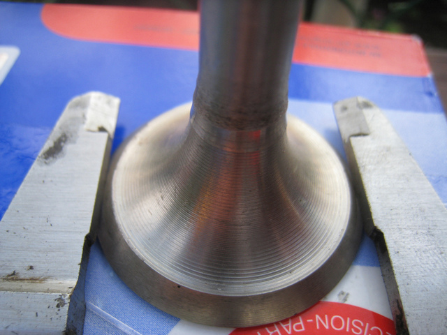

Вот фото клапанов(упаковка) ,что до девяточных клапанов имелось в виду 9 мм толщина ножки клапана,сам клапан подрезается те сама тарелка она чуть шире нашего, но одинаковая толщина ножек и ставим сальники клапанов а не маслосъемные колпачки

Эдуард100 писал(а):Вот фото клапанов(упаковка) ,что до девяточных клапанов имелось в виду 9 мм толщина ножки клапана,сам клапан подрезается те сама тарелка она чуть шире нашего, но одинаковая толщина ножек и ставим сальники клапанов а не маслосъемные колпачки
Спасибо ! Что и требовалось доказать.Ошибочка вышла.
А смысл покупать большего диаметра(39.2)клапана, можно купить и без доработки на 36 мм-Челябинск например.Или SM по качеству получше будут ?

Во первых качество однозначно выше и геометрия, а смысл в том что диаметр ножки одинаковый и можно поставить сальники клапанов,я на доработанных клапанах езжу уже три с лишним года всем доволен
