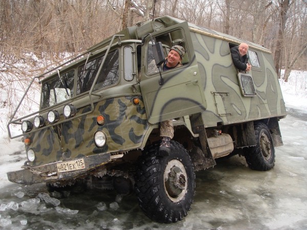

Привет Игорь, вот наше с тобой фото, узнаёшь себя?
Урал "ЛЕШИЙ"
Урал "ЛЕШИЙ"

какие интересные у вас Автомобили, может расскажите про них поподробней?
Юлиан
- Сообщения: 9
- Зарегистрирован: 10 мар 2013, 13:15
- Откуда: владивосток
Re: Наш Приморский военно охотничий коллектив
Я уже долго работаю с автомобилем ГАЗ-66. Все машины предоставленные на фото перебраны мной. Сборка качественная и поэтому проблем с этим авто практически не возникает. На наших шишигах: мосты, коробки, двигателя, все от БРДМ. Кстати, С двигателем БРДМ, езда с большим кунгом не предоставляет хлопот. На кабине сделаны веткоотбойники с ксеноновыми фарами, очень помогает при езде по густому лесу. Так же сделаны выносные баки под воду, для умывальника и душа, чтобы была пресная вода под боком. Ну и масса других полезных мелочей.

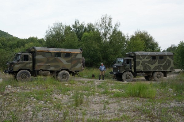

Кунг 131-го на "Шишиге".
Урал "ЛЕШИЙ"
Урал "ЛЕШИЙ"

Вариант с низким кунгом "венгерка".
Двигатель от БРДМ.
Двигатель от БРДМ.
Урал "ЛЕШИЙ"
Урал "ЛЕШИЙ"

Бывало и так выезжали, кунг ещё не готов а хочется!!!
Урал "ЛЕШИЙ"
Урал "ЛЕШИЙ"

Игорь писал(а):Я уже долго работаю с автомобилем ГАЗ-66. Все машины предоставленные на фото перебраны мной. Сборка качественная и поэтому проблем с этим авто практически не возникает. На наших шишигах: мосты, коробки, двигателя, все от БРДМ. Кстати, С двигателем БРДМ, езда с большим кунгом не предоставляет хлопот. На кабине сделаны веткоотбойники с ксеноновыми фарами, очень помогает при езде по густому лесу. Так же сделаны выносные баки под воду, для умывальника и душа, чтобы была пресная вода под боком. Ну и масса других полезных мелочей.
Игорь здравствуйте. можете сделать фото ваших РК БРДМ? каким образом она установлена, что переделано и т.д. Думаю многим нашим товарищам интересно будет. в разделе "Моя машина". или в личку мне напишите. у меня мосты БРДМ, дизель 245-12, РК Садко дизельного. есть возможность и РК БРДМ взять, но нет возможностей ставить на ней эксперементы. просветите по возможности

Перекресток писал(а):Игорь писал(а):Я уже долго работаю с автомобилем ГАЗ-66. Все машины предоставленные на фото перебраны мной. Сборка качественная и поэтому проблем с этим авто практически не возникает. На наших шишигах: мосты, коробки, двигателя, все от БРДМ. Кстати, С двигателем БРДМ, езда с большим кунгом не предоставляет хлопот. На кабине сделаны веткоотбойники с ксеноновыми фарами, очень помогает при езде по густому лесу. Так же сделаны выносные баки под воду, для умывальника и душа, чтобы была пресная вода под боком. Ну и масса других полезных мелочей.
НА моем авто стоит раздатка не от БРДМ. ТАк как она конструктивно не подходит. А стоит родной кожух с внутренностями БТР раздатки. И на раздатке стоит КОМ с пожарной машины, пределанной на заднюю лебедку. А фото приложем потом.
