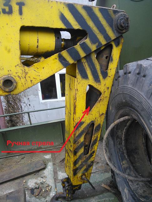

Имеется отечественная КМУ неизвестной модели, двусекционная. Вторая секция содержит в себе в ручную выдвигаемую стрелу с фиксированными положениями. Мягко говоря, пользоваться такой секцией не очень удобно. Возможно ли ее переделать/заменить на гидравлически выдвигаемую "телескопическую" и какие готовые исполнительные устройства могут для этого подойти ?

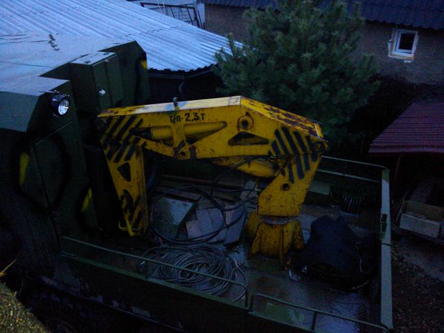

О! Увидел на фотке манипулятор как у меня "под окном" на ЗиЛе стоит. Ещё не пробовал как он работает и потому вопрос: а сколько у него грузоподъёмность?
По теме. Последние выпуски таких кранов были с гидравлическим выдвижением этого последнего колена. Это со слов знающих людей. Сам я ещё не разбирался с этим и даже не знаю как у меня на стреле там всё устроено ....но рычагов управления установкой у меня 5 штук.

Грузоподьемность и полный вид КМУ на фотке.

Ох, нет, у меня не такой! У меня меньше.

на фото где написанно "ручная стрела", можно несложно врезать поверху ГЦ с ходом штока столько, сколько надо, что там метр или 80см... только можно ли саму "ручную стрелу" двигать под нагрузкой, там наверное ничего не смазываемое, и трение будет жуткое, надо этот момент переделывать. Если она круглая, то сложнее, была бы прямоугольная - как на кранах делают валик или пластмасса. Да хотя... валик и под круглое сечение можно выточить. Вот если валик под край "ручной стрелы" подставить - то ГЦ можно ставить смело. Валик - в точь точь как валик на губках у лебедки.

Вот по такому принципу
[img]http://media.okidoker.com/data01/c/2/7/1/186984/2469769/5144094_2.jpg?updated=1371973955[/img]
