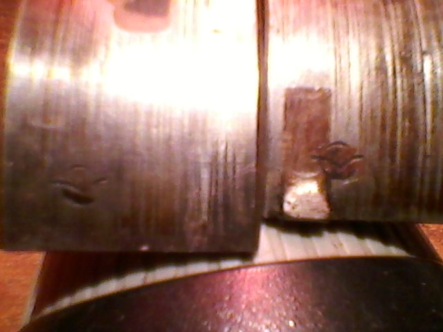

Спрошу в этой теме. Срочный совет Товарищи!! Что это за вкладыши??
Номинал??? Кроме галочки на них ничего нет,хочу заменить. Срочно помогите!! *Замок к замку* должен стоять? Или замки разносить? Стояло *замок к замку*-это правильно?
Дмитрий 33071....
Re: коренные вкладыши - вопрос
Дмитрий 33071.... писал(а):Стояло *замок к замку*-это правильно?
Это правильно.

Если вкладыши из разряда "их подсунули диверсанты". То нужно микрометром померить шейки коленвала и в соответствии с допуском (в книжке есть) поставить нужного размера вкладыши.

Вкладыши коренные с машины сняты,померять КВ нет возможности-он на машине. Хочу поменять для поднятия давления на новые или межремонтные. Есть подозрение что раз не пробито ничего-значит НОМИНАЛ?? Или я ошибаюсь?

Дмитрий 33071.... писал(а):Есть подозрение что раз не пробито ничего-значит НОМИНАЛ??
Возможно, что не ошибаешься. И снятые вкладыши номинал. Но при этом возможно, что коленвал сильно изношен. Надо замерять именно коленвал.

Спасибо за ответы. В понедельник поеду за номиналом или межремонтными(если будут) Хотелось бы полную переборку,но нет возможности,поменяю пока вкладыши и масляный насос--поднимится давление на 1,5 и то хорошо

Профилактическая замена вкладышей для повышения межремонтного пробега -это есть в мануале. А почему он должен заклинить?

Заклинить может потому, что шейка может оказаться слишком большого диаметра для межремонтного вкладыша. соответственно при нагреве на работающем движке - она расширится и вкладыш тоже. зазор станет недостаточным, дальше известно что - срыв масляной пленки, граничное трение, расплавление поверхности вкладыша, "прихват" его к коленвалу намертво.... финиш. Хорошо если не провернет коренной в постели а то и блок в помойку. Да и в процессе износа шейки иногда становятся совсем не круглыми....

Давление ХХ на горячую стало 1,5 очка при старом масляном насосе. Было хз,лампочка моргала.считаю что 2 вечера и 250 ры потрачены не в пустую,но признаюсь что работенка еще та! Поначалу пока не отработал технологию--перепугался здорово. А что мешает поставить такие же вкладыши как и стояли? И прибавить 10000 км к пробегу до капиталки?
