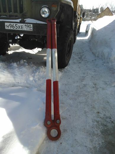

Итак, БЖД 20-2Х10, буксир двойной жесткий:
длина 1900мм
мин. развод тяг 250мм
мах. развод тяг 1150мм
максимальный вес буксируемого ТС 20000кг
масса 50 кг.
Имеет загиб проушин под буксирные клыки. Сделан из настоящего, толстого железа - в одно лицо зацепить такой крайне проблематично из-за его веса.

В картинках видел КАМАЗовскую, интересно было б и ее данные тут иметь. Она имеет другую конструкцию - к основной тяге пристыковывается дополнительная. При ее отсоединении получится одинарная жеская сцепка. С БЖД20 такое не пройдет, только "треугольником".

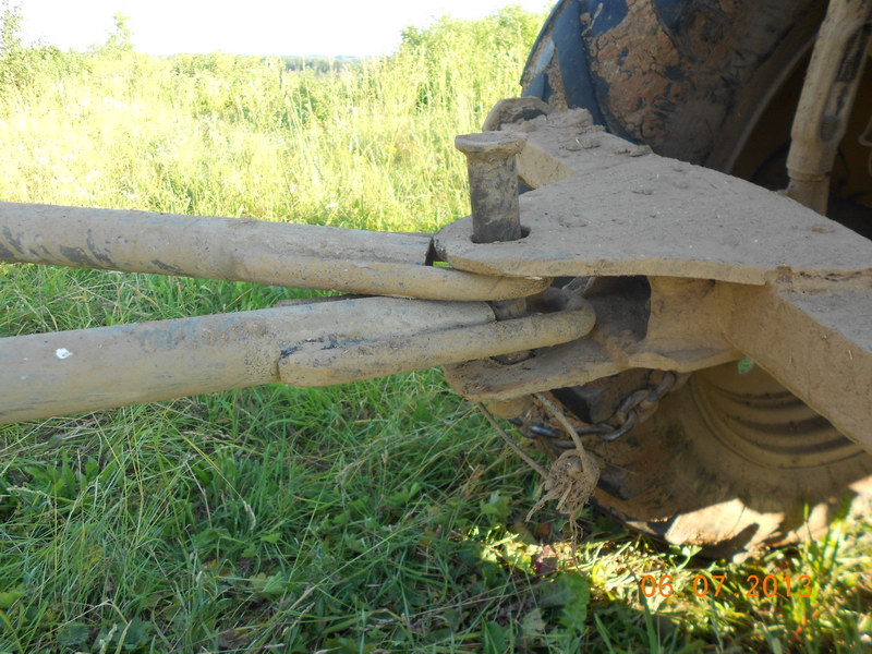

На петлю приварил арматуру U отрезок. Отверстия под крюки сделал дрелью и напильником. Держит ниче! Но, я тащил на нем ГАЗ-53, 4 или 5 км по сильно пересечённой местности, грунтовая дорога с большими ухабами, с помощью трактора... Арматура отвалилась на половине пути... Цепью перевязал и потащил дальше.
В этом году переворю... петлю сделаю из ~30го круга, нагрею с помощью кислородного поста и выгну, 2шт тяги будут, несваренные между собой.

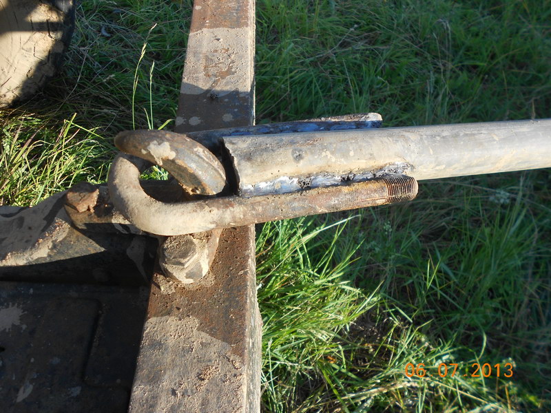

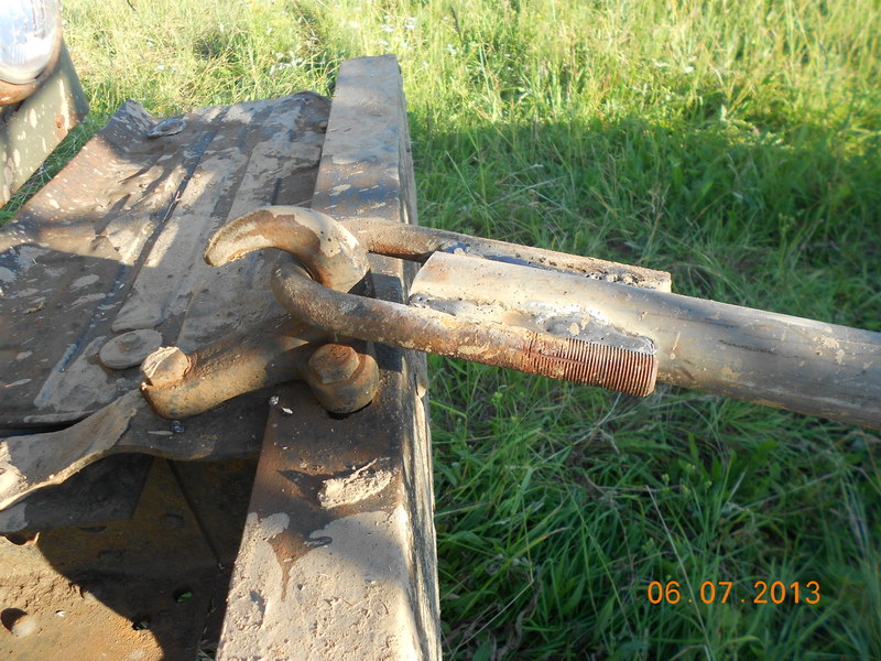

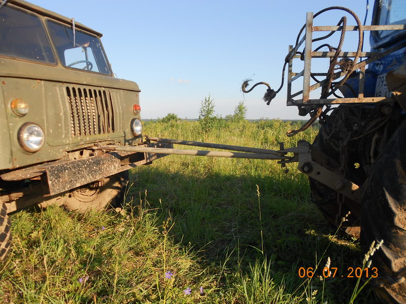

Сделал сцепку сам, получилось очень превосходно. Уши сделал из стремянки ГАЗ-53, на каждое ухо - половинка стремянки. Загнул с помощью автогена. Трубу сначала немного сплющил с торцов, потом приварил. Совет, не делайте "уши" из мягкого металла, или арматуры. Размеры у меня все спонтанные, делал сразу по месту. А трубу что нашел, разрезал пополам. ~130..150см примерно длина плеча. Труба ~50..55мм, стенка 4мм.
