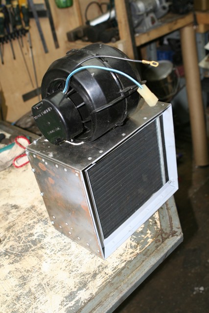

Печка дополнительная.

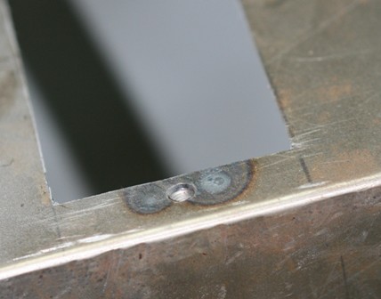

Взята полоса металла. Согнута. Прорезаны окна. Наварены гайки крепления радиатора. Радиатор взят 10 с пипкой для прокачки. Установлен радиатор, по периметру приклепаны аллюминиевые уголки и проложена пенка для уплотнения. Сверху установлен мотор от ВАЗ. Его единственная доработка, снесены привалочные плоскости ( в полевых условиях выполняется ножом), в корпус также установлены дополнительные сопротивления. Задняя стенка глухая (разборная). Передняя стенка с распределителями воздуха.

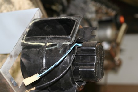

- Доработка мотрчика от ВАЗ
- IMG_9143.JPG (38.48 КБ) 4092 просмотра
- 3 точки крепления
- IMG_9142.JPG (39.8 КБ) 4045 просмотров

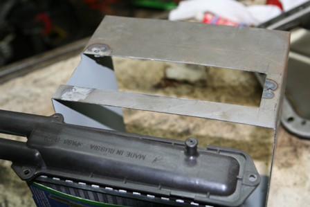

- Крепление радиатора к корпусу
- IMG_9141.JPG (33.92 КБ) 4048 просмотров

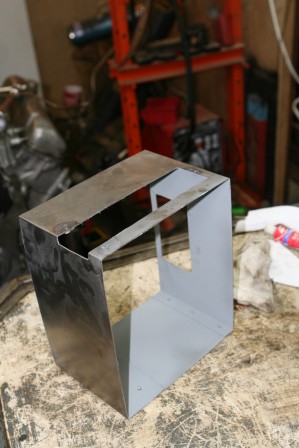

- Согнутая заготовка для печки
- IMG_9139.JPG (44.51 КБ) 4054 просмотра
