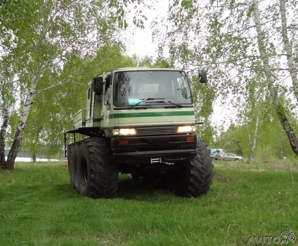

Всем доброго времени суток!
Листая инет наткнулся на такой интересный аппарат.
Описание
Вездеход В 8WD-Г
I. Техническая характеристика (с кабиной ГАЗ 3302 «Газель»)
Тип: Грузовой четырехосный вездеход с колесной формулой 8х8.
С силовыми агрегатами на базе дизелей Д-245, FE-6, ISUZU.
Г/оподъемность, кг 4000
Полная масса, кг 10000
Снаряж. масса, кг 6000
Габаритные размеры, мм:
·длина 7600
·ширина 2520 2950*
·высота 3100
База, мм 1500х1800х1500-4800
Колея передних колес,(1 и 2 мосты поворотные), мм 2050 2480*
Колея задних колес, мм 2000 2430*
Дорожный просвет, мм 400 450**
Радиус поворота по колее наружного переднего колеса, м 9
Наибольшая скорость с полной
нагрузкой по горизонту, км/час
- дизель Д-245 70
- дизель FE-6, ISUZU 90
Расход топлива, л/100км:
- дизель Д-245 18
- дизель FE-6, ISUZU 20
Глубина преодолеваемого брода, м 1,5
Угол свеса с полной нагрузкой, град
·передний 45
·задний 45
Наибольший угол подъема, град 60
Ширина преодолеваемой траншеи,мм 1800
Погрузочная высота,мм 1500
* диски КАМАЗ ГАЗ 20 ступичное место с торца
** с покрышками трактора Т-150
II. Сборочные единицы В 8WD-Г
1. Рама.
Рама сдвоенная по длине ГАЗ-66 (ГАЗ-66 - ГАЗ-3308)
Силовой агрегат.
Силовой агрегат на базе дизелей Д-245, FE-6, ISUZUV-7л., Р 200л.с.
Коробка раздаточная
- Коробка раздаточная ГАЗ-3308 - 3 шт.
- Управляемая коробка раздаточная - центральная, управление из кабины.
4. Карданы.
1.Кардан (коробка - коробка раздаточная) ПАЗ 3206 задний.
2.Кардан между коробками раздаточными ДТ -75 2шт.
3.Кардан на мост ГАЗ-66 - 4 шт.
Мосты.
- Мосты ГАЗ-66
- Мост передний -2шт.
- Мост задний - 2 шт.
- Передние мосты поворотные.
Рулевое управление.
- Рулевое управление с гидроусилителем дифференциального типа по схеме - - ГАЗ-66, включая в себя ГУР УАЗ (Соболь).
Кабина.
- Кабина ГАЗ 3302
Кузов.
- Платформа ГАЗ 3302 сдвоенная по длине.
- длина, мм 5000
- ширина, мм 2000
Сапунная система.
- Система обобщенная с одним выходом.
Навесное оборудование.
- Лебедка 15000 Т-7000кг.
- Предпусковой подогреватель GIDRONIK
III. Назначение
В 8WD-Г предназначен для движения по сложной пересеченной местности с преодолением крутых затяжных подъемов, водных преград, заболоченных участков, снежного покрова. В зависимости от условий эксплуатации на вездеход устанавливаются колеса с покрышками автомобиля «Урал» ОИ-25, а также трактора Т-150. Способность прохождения траншей и промоин шириной до 2метров. Обладает большей проходимостью по сравнению с двухосным и трехосным вездеходом.
Увеличение тягового усилия достигается за счет дополнительного понижения на трансмиссии (i =4). Комплектуются лебедками спереди и сзади.
IV. Выполняемые работы
Перевозка грузов и длинномеров Г.С.М., технологического оборудования, обслуживание вертолетных площадок на буровых, использование в качестве тягача.
Вся вездеходная техника выполняется по спец.заказу по индивидуальным требованиям Заказчика
• Товар от производителя
http://www.ru.all.biz/vezdehod-v-8wd-g-g1570506
Искал дополнительную информацию, но ничего больше не нашел.
Может, кто знает об аппарате больше?
Очень интересует расположение раздаточных коробок и ездовые характеристики.

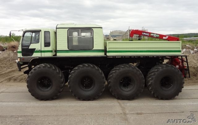

Есть еще такая модификация.
Описание
Вездеход П8WD -1700 «ТАЙМЫР»
Тип: Четырехосное транспортное средство с колесной формулой 8х8специального назначения.
Грузоподъемность, кг2 000
Количество мест, включая водителя7
Полная масса, кг10 000
Снаряженная масса, кг8 000
·длина8 250
·ширина3 360
·высота3 600
База, мм5 600
Колея передних колес,(1 и 2 мосты поворотные), мм2 610
Колея задних колес, мм2 560
Колесо на шинах «Арктиктранс» размерностью1700 х750-26"
Дорожный просвет, мм650
Радиус поворота по колее наружного переднего колеса, м 11
Наибольшая скорость с полной нагрузкой, км/час80Расход топлива, л/100км: 30
Глубинапреодолеваемого брода, мплавучесть
·передний60
·задний60
Наибольший угол подъема, град45
Ширина преодолеваемой траншеи,мм2 000
Давление в шинах Qmax, кг/см20,8
Манипулятор Qкг.2 000
II. Сборочные единицы П8WD-1700 «ТАЙМЫР»
1.Рама.
2.Силовой агрегат.
Силовой агрегат на базе дизеля HO7CР 260л.с. с отбором мощности на
гидронасос.
3.Коробка раздаточная
-Коробка раздаточная «УРАЛ»-1 шт.
-Коробка раздаточная мостовая ГАЗ 66- 2шт.
-Управляемая коробка раздаточная - центральная, управление из кабины.
4.Карданы.
-Кардан (коробка - коробка раздаточная) ЗИЛ 133.
-Кардан между коробками раздаточными ДТ -752шт.
-Кардан на мост ГАЗ-3308 - 4 шт.
5.Мосты.
-МостыГАЗ-66
-Мост передний -2шт.
-Мост задний - 2 шт.
-Передние мосты поворотные.
6.Подвеска.
-Мост Iи IV рессоры ГАЗ-66
-Мост IIи III рессоры ГАЗ-3308 передние.
7. Тормоза.
-Тормоза рабочие пневмогидравлические с применением ПГУТ «УРАЛ».
-Тормоз стояночный на коробке .
8.Колеса.
-Шины «Арктиктранс» размерностью 1700 х 750 х 26"
-Диски DW 26-24доработкой.
9.Рулевое управление.
-Рулевое управление раздельное. По схеме HINO и схеме ГАЗ66.
-Два насоса ГУР.
10. Система питания.
-Система питания по НО7С.
11.Система охлаждения.
-Система охлаждения по НО7С
12.Централизованная система подкачки колес.
-С управлением из кабины
-Кран на каждом колесе.
13.Электрооборудование.
-Электрооборудование поHINO 24в.
14.Кабина.
-кабина HINO
15.Пассажирский модуль
-Пассажирский модуль задняя часть салона ПАЗ 3205
16.Кузов.
-длина, мм3 500
-ширина, мм2 500
-высота борта, мм650
-борта откидные.
17. Навесное и дополнительное оборудование.
-Манипулятор Q-2 000кг
-Лебедка 15 000Т-7000кг.
-Предпусковой подогреватель
-Отопитель салона автономный
III.Назначение
ВТС П8WD «ТАЙМЫР» предназначен для движения по сложной пересеченной местности с преодолением крутых затяжных подъемов, водных преград, заболоченных участков, снежного покрова. Способность прохождения траншей и промоин шириной до 2,5 метров,а также плавучесть. Обладает большей проходимостью по сравнению с двухосным и трехосным транспортным средством.
Выполнение транспортных операций в нефтедобывающих компаниях.
Сообщения: 3143
Поблагодарили: 34 раза
Re: Вездеход В 8WD-Г
Кранчик ему явно маловат. :mrgreen:

Ни у кого нет предположений, как разместить раздатки?
Между 2 и 3 мостом. Обратите внимание на трансмиссию БТР-80.
Tankster
Сообщения: 7
Зарегистрирован: 10 авг 2011, 11:49
Сообщение Tankster »
А кардана как будут идти? Не будут ли мешать при артикуляции мостов?
Tankster писал(а):А кардана как будут идти? Не будут ли мешать при артикуляции мостов?
Все зависит от ходов подвески и расположения раздатки относительно мостов. Можно рассмотреть вариант с проходными мостами, как на 4-х осном камазе.
Tankster
Сообщения: 7
Возможен ли вариант с проходными мостами ГАЗ-66?
Tankster писал(а):
Маловероятно
Tankster
Сообщения: 7
Я тоже склоняюсь к такому мнению.
А идея проста. Буду собирать нечто на 4 мостах по типу вышеописанных вездеходов. Поэтому требовались знания в этой части сведующих людей.
Буду экспериментировать по ходу пьесы.
