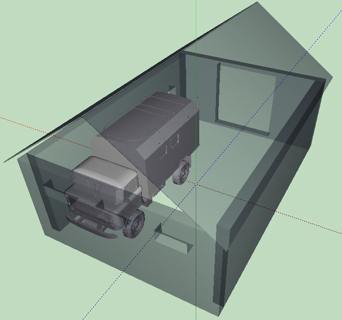

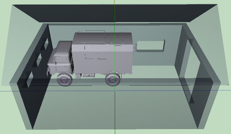

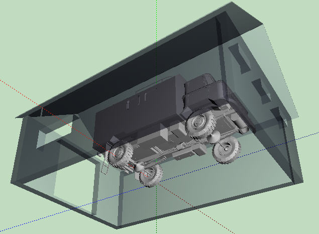

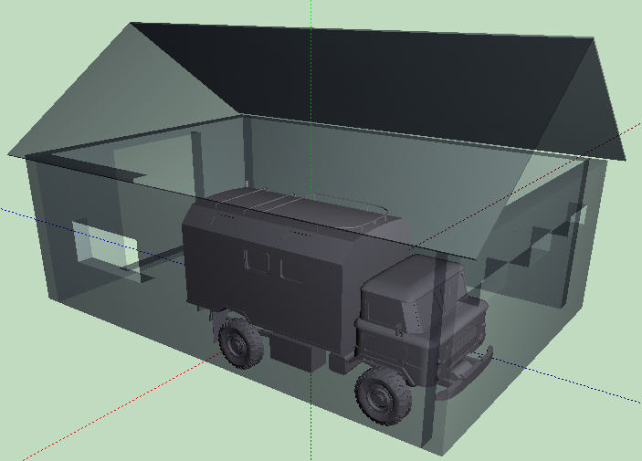

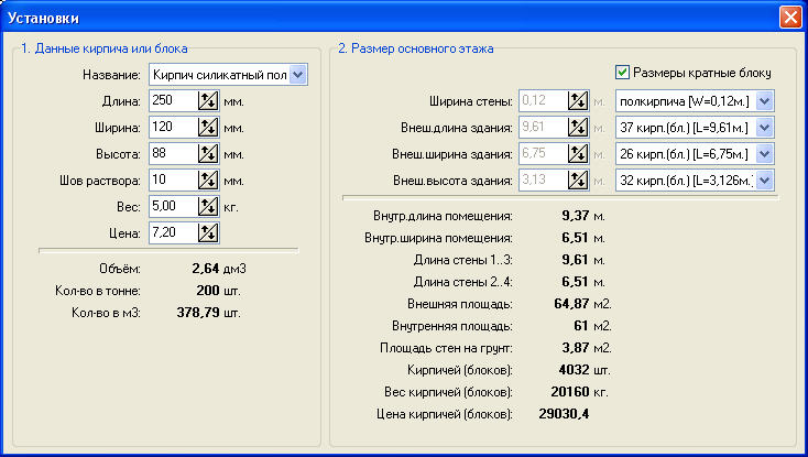

Задался такой же задачей, составил размеры в Excel, начал рыть фундамент, наступила зима... пауза.. Тут решил сделать 3D модель, оказывается расчёт в Excel был достаточно не точен... Теперь очень доволен, что 3D визуализировал! Скоро оформлю в виде программы, где достаточно всего ввести размеры - и получится вращаемая в любых плоскостях проекция. Кроме того, задается размер блока/кирпича - программа выдает количество их, даже с учётом растворного шва. Программу тут в скором времени обязательно проанонсирую!

Yuraz писал(а): Теперь очень доволен, что 3D визуализировал!
аккуратно нарисовано.
машина стоит ровненько , как на параде.
а трехмерные мультики там можно сделать ? - в движении оно еще нагляднее
очень интересно было бы пронаблюдать процесс такой парковки в гараже:
как ГАЗ66 въехав в ворота гаража припаркуется носом в угол вдоль стены
а сможет ли эта программа кроме количества стройматериала рассчитать
сколько места в гараже надо держать свободным для выполнения такого парковочного маневра

не не, не скетч ап, не умеет она кирпичи считать. Разбирался с ней год назад, не понравилась. А тут все своё, из программы только один exe-шник + пара ini файликов с габаритами блоком и кирпичей, чтобы юзеру было проще материал выбрать.
Моделька шиши ищется в инете очень легко, в гугле "ГАЗ-66 3ds" и всё. А вот ГАЗ-53 найти не могу пока. 51 есть, газели есть, 3307 есть, 53го нет...
Модели двигаются кнопками (влево вправо вверх вниз, угол вправо, угол влево, подъем опускание передка задка). Визуализировал как разъезжатся ТС будут в гараже, 66й и трактор, так много моментов вскрылось. Оформить интерфейс осталось.
И по крыше - будет 2 варианта, коньком и плоская. Этажей до 2х пока, больше наверное смысла пока нет делать. Окна двери ворота задаются в любом кол-ве, по ним кирпич/блоки/цемент не считается.
парковочный маневр вряд ли, тут чистая математика уже
Но перетащить модель сквозь ворота в гараж, с изменением углов машины, это можно. Т.е. объехать легковушку и т.п. можно попытаться.
