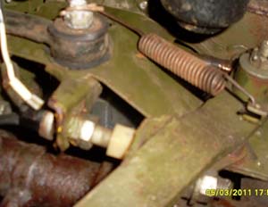

Добрый день всем. Если не сложно можно фото где стоит лягушка тормозная, и как крепится. А то купил 66 меняю проводку, а лягушки там нет

Re: Стоп сигнал не работает
Над тормозной педалькой.
С уважением.
С уважением.
- Вложения
- Качество не очень,но вроде видно.
- SL372313.JPG (34.26 КБ) 4663 просмотра
на фото это новый образец т.е. руль без кардана и два тормозных бачка.
а на старом однобочковом варианте на выходе с ГЦ на тройник нацеплен.
