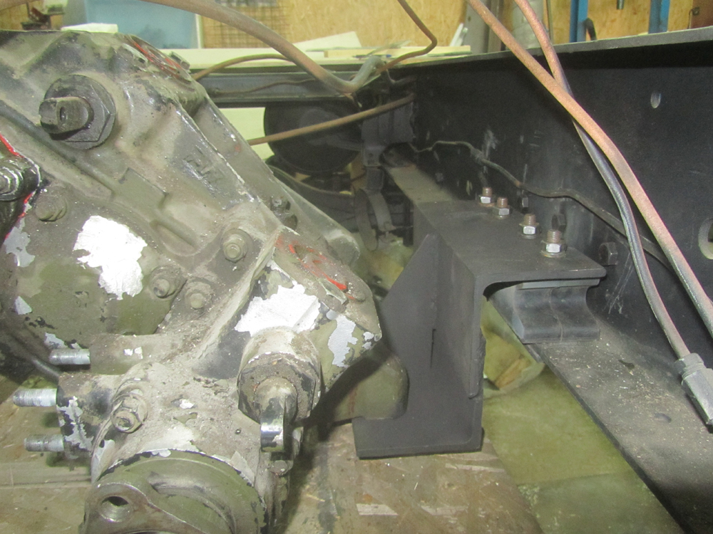

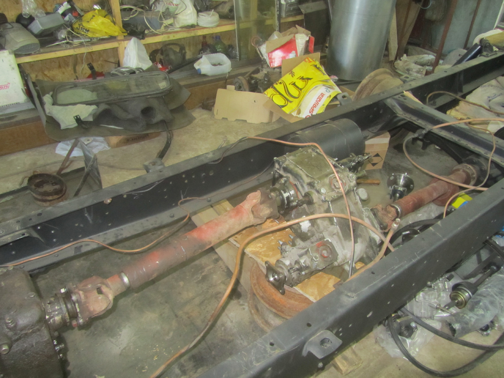

Раздатка заняла свое место. Промежуточный и задний карданы оригинальные. Передний надо укоротить на 100 мм. Агрегат выступает ниже рамы на 50 мм, что значительно меньше, чем оригинал.

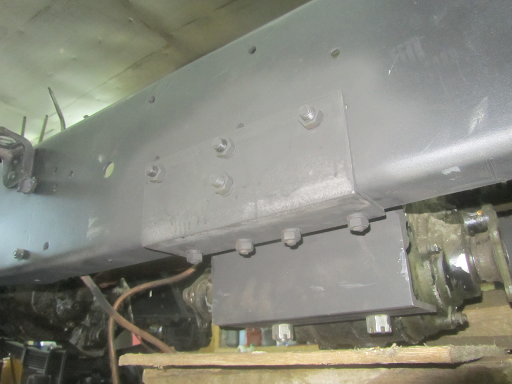

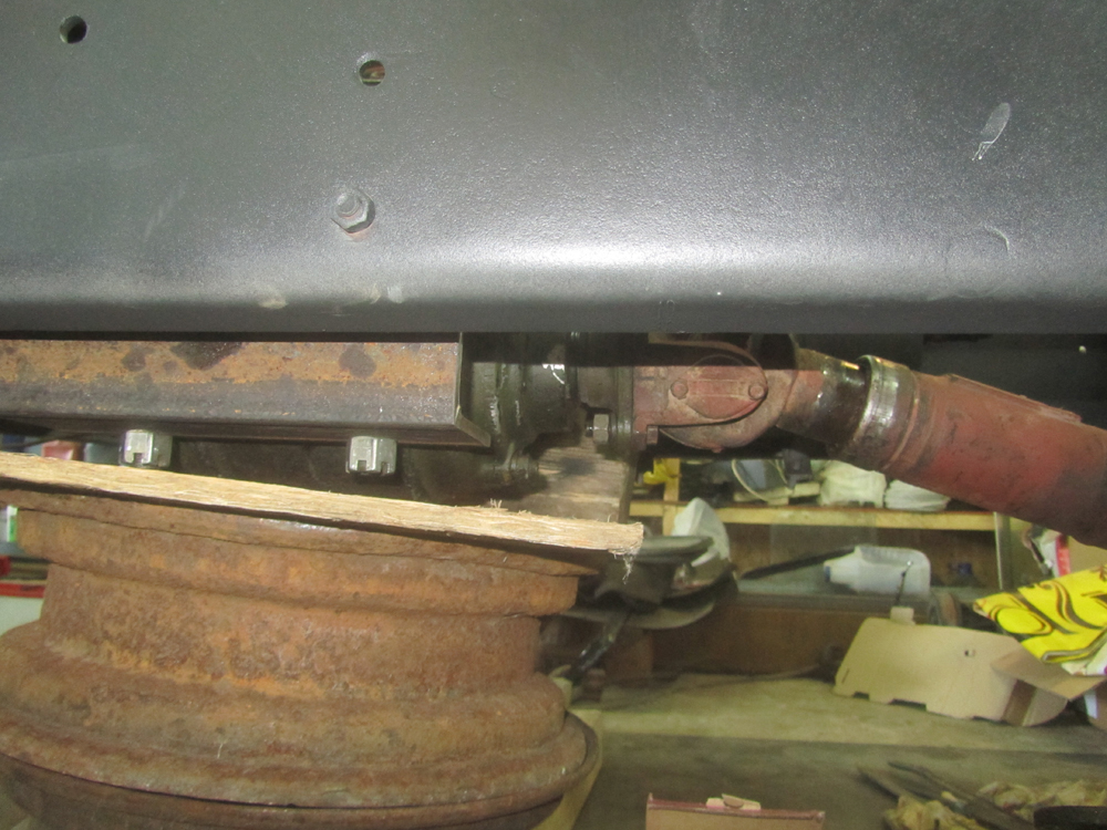

Все-таки пришлось установить раздатку пониже из-за кардана на заднюю лебедку, который никак не обходил поперечину рамы. Для подвески РК использованы подушки кркпления кабины Бычка, чтобы оправдать название автомобиля

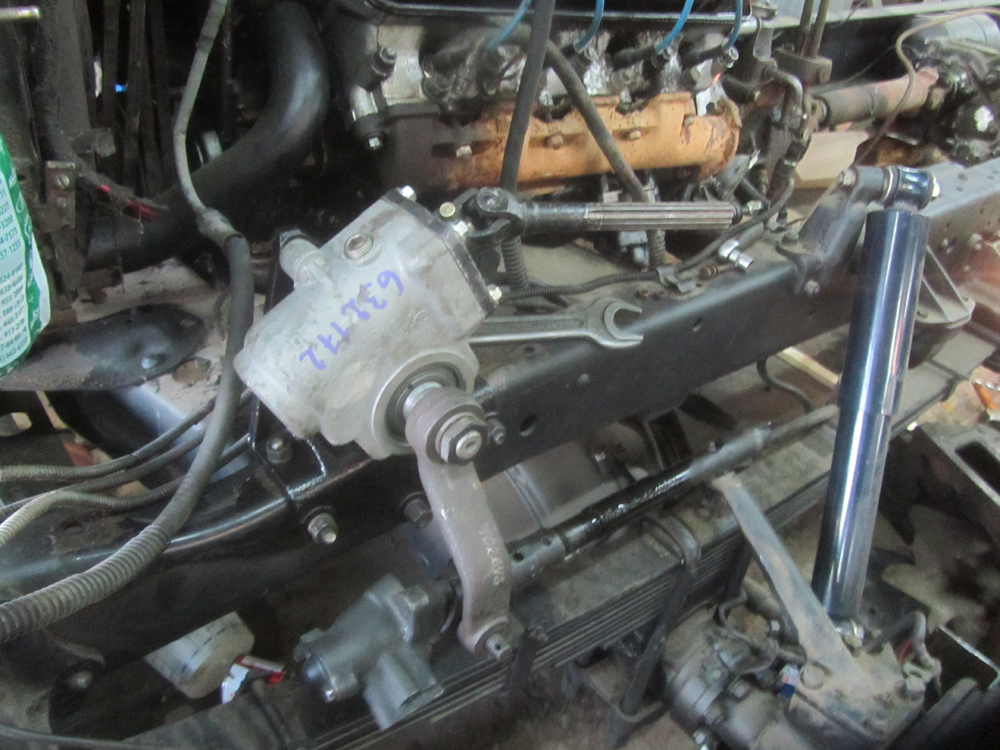

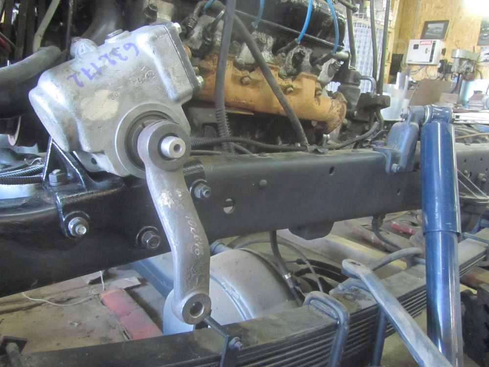

Рулевой механизм от Газели. Тяга укороченная от шиши. Рулевой вал от 3307. Амортизаторы от ЗиЛ. Кстати, по ходу и длине амортизаторы аналогичны Садко. Только у зиловских шток имеет больший диаметр.

Вспомнил про кронштейны рулевого редуктора - на работе 2 Газели полноприводные, у обоих лопнули.
Борисыч
Re: специальный автомобиль на базе ГАЗ 66
Ось вращения сошки рулевого редуктора осталась на том же месте что и у 66?
- Сообщения: 3150
- Откуда: Скобаристан
- Благодарил (а): 4 раза
- Поблагодарили: 39 раз
Борисыч писал(а):Вспомнил про кронштейны рулевого редуктора - на работе 2 Газели полноприводные, у обоих лопнули.
Я в прошлом году тоже с лопнутым кронштейном Садко дизельного купил. Выкинул всю эту хрень прочь и поставил зиловский гур.
- Странник
- Сообщения: 2100
- Откуда: Москва, ЮЗАО
Монах80 писал(а):Ось вращения сошки рулевого редуктора осталась на том же месте что и у 66?
Нет. Сместилась назад сантиметров на двадцать.
У меня на Садко только открутился рулевой редуктор от кронштейна. Если бы так и ездил, то кронштейн и лопнул бы... Если же будет замечен косяк в качестве металла, то мы без проблем изготовим самодельные кронштейны на все авто подобной конструкции. Считаю правильной такую конструкцию, где усилие поворота передается только на мосту - между чулком и кулаком. В зиловском варианте усилие будет между рамой и мостом. Это приводит к лишним нагрузкам и люфтам в лишних узлах. Это не подходит для туристического автомобиля. Для монстросамосвала - да!
Странник
- Сообщения: 790
- Откуда: Иркутск
мы меняли шпильки на сошку, и делали проставку охватывающую кулак, еще ее приварили к сошке. Со стандартными шпильками велика вероятность прощай молодость.
ogustus
- Сообщения: 790
- Откуда: Иркутск
ogustus
Странник писал(а):Монах80 писал(а):Ось вращения сошки рулевого редуктора осталась на том же месте что и у 66?
А почему тягу не меняли на садкошную?
- Странник
- Сообщения: 2100
Она денег стоит... а шишина уже была. Проще было укоротить имеющуюся.
Странник
Странник писал(а):Она денег стоит... а шишина уже была. Проще было укоротить имеющуюся.
Не боишься что колесо в клапан упрется?
