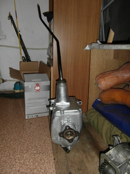

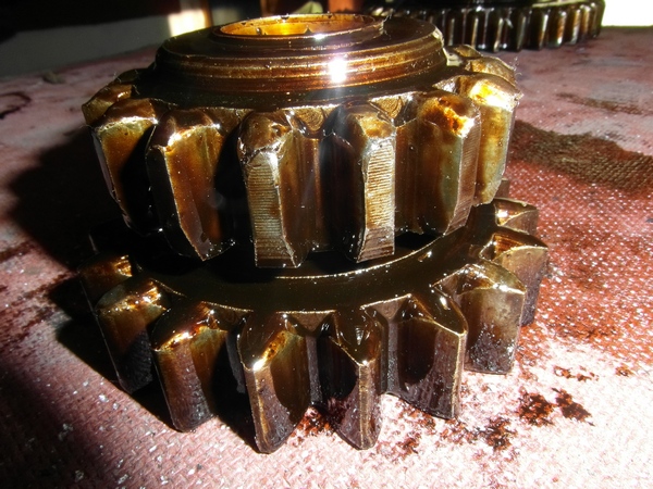

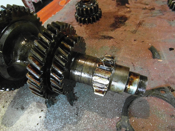

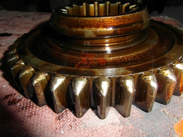

снял сегодня кпп примерно за 2 часа.вскрытие показало что блок шестерен промежуточного вала под замену,шестерня скользящая первой передачи и заднего хода поз замену,блок шестерен заднего хода в сборе под замену!что за причина выхода из строя всего этого незнаю,шестерны сгрызани см фото

>Александр<
- WRANGLER
- Сообщения: 1514
Re: проблема с кпп
>Александр< писал(а):На второй фотке ничего не сгрызано, закругления на зубьях такие и должны быть.
закругления то должны быть а вот сами зубья сточены под конус на фото видно
Домье. писал(а):а какой пробег у машины?
пробег на данный момент почти 9тыщ из них я накатал 3.с момента покупки в кпп был хруст на 1 и задней скоростях но я непридал этому значения.

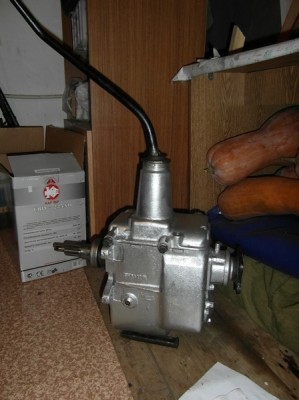

кпп перебрана завтра буду ставить
.поменял выжимной,блок шестерен промежуточного вала,шестерня первой передачи и заднего хода,блок шестерен заднего хода.
