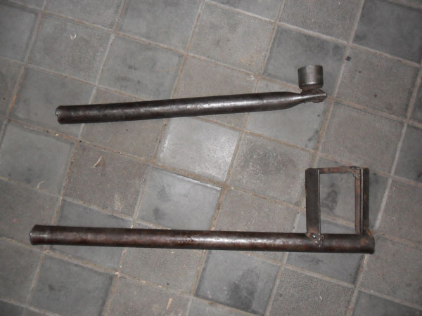

- tuk
- Сообщения: 2758
- Поблагодарили: 25 раз
Re: течь с раздатки
Привари головку на 30 к отрезку трубы 500 мм длинной, еще не раз пригодится, а напротив еще головку на 32 гайки у фланцев мостов откручивать.
Фланец можно держать большим газовым ключом или сварить мартышку из отрезка трубы и двух уголков.
- tuk
- Сообщения: 2758
Re: течь с раздатки
Ошибся с размерами головок, на хвостовик коробок 32, моста 36.
Ключи для кручения гаек хвостовиков.
