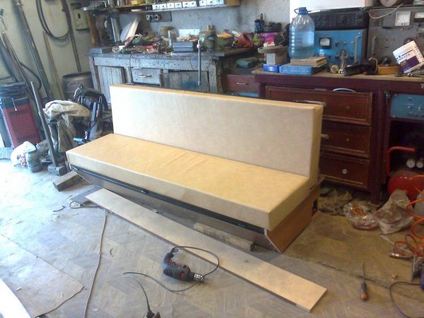

Стройка идет потихоньку.Вот сваял диванчик.Не простой, а раскладной. :D Вот,что получилось.Будет время,на следующей неделе установлю.

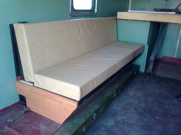

Погода наладилась,сегодня установил диван.Все четко встало на место :D ,сам порадовался.Замысел совпал с реализацией на все 100% :o Жена обозвала Кулибиным :D .Осталась мелочевка:защелки откидной подушки дивана и фиксаторы спинки,вообщем фурнитура.Получился диван 1880 мм,он же спальное место 1880*1200.Надо еще подушки дошить на этот диван и на два других спальных места.Подушки шью тоже сам :shock: .Вот несколько фото:

Точки крепления старался использовать штатные от верстаков.И дырки в полу закрыл и прочность хоршая.В стенах тоже закладные использовал(лазил на крышу гаража в старый КУНГ и мерил),отверстия новые только просверлил и ресьбу нарезал,так удобнее.В торцах отверстия для воздуховодов и труб для воды,Слева от дивана будет душ-туалет-сушилка для одежды.

Re: Мой ЗиЛка
Смотрю на фотки дивана и, хоть убей, не могу понять как он раскладывается и складывается

Диван не раскладывается,в принципе,а трансформируеться. :o Спинка висит на обычных дверных петлях.При сдвижении вперед по ходу,снимаеться.Навешиваеться на такие-же ответные петли на передней кромке каркаса сидения.На разложенном виде видно петли на каркасе стены,ана открытом сидении видно петли на передней кромке.У спинки внутри есть две раскладные ножки.Надо еще защелки на сидение поставить,чтобы на ходу не открывалось и сделать фиксаторы спинки,чтобы с петель не слетала :lol: .А то ночью спишь или еще чего :-o и бабах кровать отстегнулась! :lol: Подушки еще дошить надо.Мелочевкой займусь,ближе к осени,а пока надо все докрасить и что требует тепла сделать.

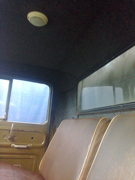

Вот сделал обшивку кабины.Крыша,задняя стенка СТП,изолон.Крыша водостойкая МДФ для ванных комнат(сделана в Бразилии из эвколипта :!: )+задняя часть от родной крыши на заклепках.Все обтянуто карпетом.На двери поставил конечники.Теперь,как в Жигулях-дверь открыл исвет включился. :lol:

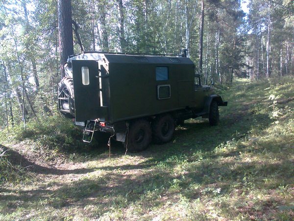

В эти выходные успели, наконец-то, выехали на природу.Успел доделать КУНГ по минимуму.Сделал электричество,инвертор,холодильник,установил аккамулятор на 132А/ч в аккамуляторный ящик.Все прошло отлично.Аккамулятора хватило больше,чем на 18 часов,правда при разряде аккамулятора,начинает подрабатывать защита инвертора.надо провода еще толще ставить.Но пиво охлаждал исправно :o .и масло задубело.Семейство оценило,народ был в шоке при виде ЗиЛа :lol: на озере.Ездили не очень далеко,без экстрима,на оз.Бол.Касагалы.Правда по старой узкоколейке пару мест проехал полесовозной колее,чтобы КУНГ не поцарапать :lol: .Прикольно после недопривода :D Где раньше обьезды искал,сейчас просто проехал.В одном месте пришлось березу поднимать на рогатину. :lol: Нависла низко,не мог проехать :( .По КУНГу фото выложу попозже,не успел сфотографировать.
