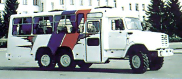

По поводу автобуса на шасси ЗиЛ 131.
На 131-м шасси автобусов я не встречал, а вот на шасси ЗиЛ 130 выпускались до недавнего времени (а может и сейчас выпускаюся) автобусы "Таджикистан"
Вот Вам и вагонная компоновка и немаленький размер и агрегаты (в том числе рама) от ЗиЛа ..... такие автобусы редко стояли на маршрутах, а использовались как служебные, так что найти хороший экземпляр вполне реально.

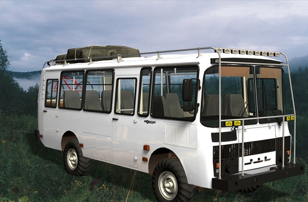

Выскажусь в защиту автобусов , если позволите..
Сдается мне, что постройка вездеходного кемпера из полноприводного ПАЗа - проблемма скорее не техническая - а более психологическая
Преимущества очевидны, а сложности преодолимы. Категория Д ? 10 - 15 тысяч руб. 2 раза тех осмотр? А мне нравится - все еще раз подтянул, проверил, подкрасил.
По кузову. Расчитан на перевозку 40 пассажиров - ни разу не слышал что б у ПАЗиков рама ломалась. А если усилить пол, по периметру силовой каркас, ребра жесткости, трубы полок и багажников - можно в ралли учавствовать. Рама не скручивается - а оно надо ? Удалить подрессорники - груза то возить не больше 2х тонн придется. Тормоза хреновые - согласен. Но у ПАЗов 3206 АБС, пневмогидравлические. За двигатель не говорю - все равно менять.
Ни в коем случае не ставить перегородки - это не есть рационально - в передней части ехать а в задней ночевать. Салон должен быть раскладной.
Фирма "Ателье автобусов" - изготовляет любые сидения, раскладные, поворотные, сертифицированые.

.. Увидев эту фотку Зила от Lisника, окончательно ( у меня) сформировался образ будущего транспортного средства. Ну, почти окончательно
.. Хочу заметить, что шесть мужиков-кабанов, рыбаков-охотников и среднестатистическая семья из 6 человек в одной машине, это по объему
и комфортному сосуществованию далеко не одно и то же.. Опять же, вряд-ли кто в сильном подпитии выстрелит в потолок
.. Еще не понятно, зачем коллеги, эту самую семью все время пытаются загнать в тайгу с рубкой просеки для а/м или по капот в болото
?.. И без таких экстримов можно очень хорошо путешествовать, а 6х6 будет в большинстве случаев очень надежной гарантией от неприятного автососедства. В болото для этого лезть не обязательно
