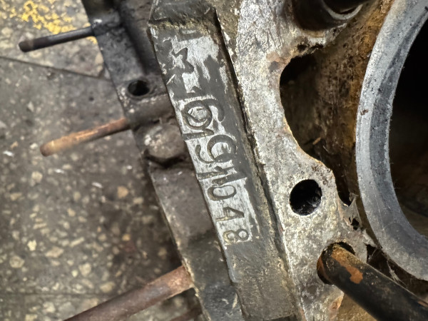

Еще раз про номер двигателя
Товарищи, подскажите плиз про номер. В паспорте машины номер 691, на блоке выбито два номера один поверх другого, при этом один крупным шрифтом соответствует докам, а второй набит поверх шрифтом поменьше и со звездочкой в начале.
Предполагаю, что второй какой-то армейский. Это норм? На сколько это стыкуется с правилами постановки на учёт?

это только тебе скажут инспектора, при постановке на учет.Mefisto писал(а): 18 июн 2025, 19:42 Это норм? На сколько это стыкуется с правилами постановки на учёт?

Так открыто криминал не делается. Да же у мало-мальского жулика есть чувство самосохранения. Я человек, далекий от жуликов, и то бы сначала спилил старый номер, а уж потом бы набил другой. Но ни как не так, как на фото. Открыто, нагло, откровенно

Mefisto, это просто кто то
тренировался набивать номер,сравнивая ,циферки .получилось или сильнее ёBNуть

Больше всего похоже на армейский колхоз , что то не читалось набили для отчетности , в армейке это просто по сути инвентарные не подотчетные номера , чисто для учета по факту наличия.

Вроде наоборот, 691 выбито поверх, и трехзначный номер двигателя выглядит странно. Возможно колхозная конверсия или с ремзаводом как то связано.

У человека на руках не птс, а паспорт машины, видимо армейский. Что хотели, то и набивали, кто им запретит.
