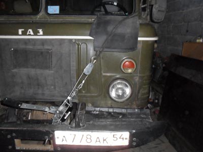

Недавно ремонтировал это место. Применил ручную лебедку один конец за раму другой за форточку. Притянул выбил палец. Приотпустил, вбил стальную втулку вместо п\э вкладышей.
Притянул обратно и вбил палец на место. Для смазки просверлить отверстие в петле спереди, заглушка обычный винтик м4. Смазывать медицинским шприцем, смазка ШРУС (лучше держит воду).
Или графитовая. В качестве стальной втулки использовал стакан толкателя, по длине отрезал 31 мм и прорезь вдоль шириной 3 мм ( в центре чуть шире ) .При запрессовке следить за совпадением прорези и отверстия под смазку.

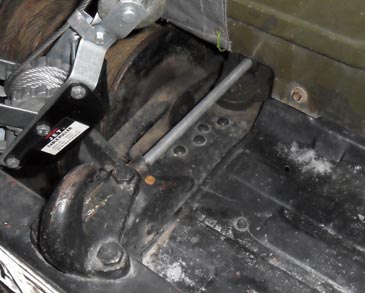

tuk писал(а):Недавно ремонтировал это место. Применил ручную лебедку один конец за раму другой за форточку. Притянул выбил палец. Приотпустил, вбил стальную втулку вместо п\э вкладышей.
При притягивании кабина смещается вперед на 5-6 мм, можно применить упор подходящей длинны между петлей и крюком.
