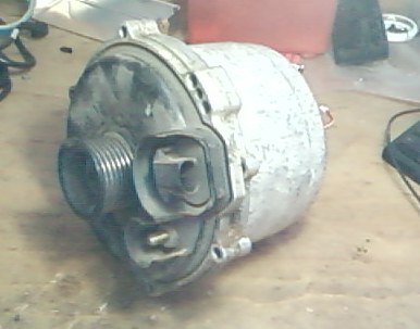

Собственно задачи сделать генератор гидроизолированным нету. Есть желание убрать(закрыть) крыльчатку генератора что бы она не забрасывала водой подкапотное пространство.
Смотрю на конструкцию генок с БМВ и Нивы (пластиковый кожух и забор воздуха сверху), но пугает распространненнсоть и ремонтопригодность.... или с Нивы все нормально в регионах?

а что это за крышку сзади поставили под патрубок, для чего он???? у меня такой нету

патрубок собственно для забора воздуха, что бы грязь не забивалась с помощью крыльчатки внутрь генки.

Добрый Фей писал(а):Смотрю на конструкцию генок с БМВ и Нивы (пластиковый кожух и забор воздуха сверху), но пугает распространненнсоть и ремонтопригодность.... или с Нивы все нормально в регионах?
На ниве за 23 года ныряний в реку проблем не было. Герератор полностью заливает, включая патрубок. Разьве что клемма от сырости выгнила...

и видимо не всё посмотрел, у BMW всё уже есть генератор который работает в водеСмотрю на конструкцию генок с БМВ и

Верю что у них есть такой генка, но вот ремонтопригодность и стоимость нового, расстраивают

ремонтопригодность как у всех,ремонтируеться на ура,а новый брать не обязательно ,можно бу,он без щёточный что ему будет ,а если бу то брать вместе с кожухом охлаждения,ремонтопригодность и стоимость нового
Re: генератор и его гидроизоляция
живьём выглядит такгенератор который работает в воде

Нивский, как на картинке можно отремонтировать в любой деревне, если ещё вынести РР так вообще от любого трактора можно присоединить

Добрый Фей писал(а):Собственно задачи сделать генератор гидроизолированным нету. Есть желание убрать(закрыть) крыльчатку генератора что бы она не забрасывала водой подкапотное пространство.
а если сделать кожухи вокруг крыльчатки ремней и шкивов? - только место немного осавить чтобы вентиляция была не заткнута совсем.
можно кожух поставить на крыльчатку но не ближе чем 4-5 см, иначе кральчатка не сможет обеспечить обдув моста и сердечника
