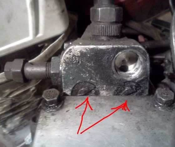

течет солярка с топливно насоса кто нибудь сталкивался с подобным для наглядности фото насоса тот что течет стоит на. машине.
