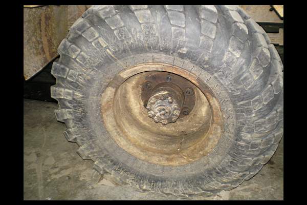

Колеса удачно перевернул. Уксуса не потребовалось - гайковертом гайки дисков спокойно открутились. А вот основные гайки удалось открутить только мясорубкой (отличная штука). Камеры перевернули. Все встало гут. Вылет колес получился достаточно приличный, придал уверенности на спусках при боковом движении и при раскачке. Но появилось касание передних колес кабиной при наезде одним из задних колес на препятствие. Сначала хотел срезать кромку арки на кабине, но косметика запланирована на январь, поэтому решил вопрос временно. Померил ход моста от подушки на раме до ответной части - 9,5 см. От колеса до кабины - 8,5 см. Купил подушки кабины, подрезал их до 2,5 см. и прикрутил их на ответные части на мосту, благо в них уже сделаны отверстия. Правда, при сильной артикуляции мостов, колеса все таки цепляют за кабину, но редко. Хотя кромку правой арки все же немного помял. Видимо резинки мнутся прилично при большой нагрузке.
Сейчас попробую влить фотки.
С уважением, Станислав

kem писал(а):Замечу только для ТС, что удаление продольной оси симметрии колеса от оси поворота вызовет определенную нестабильность управляемости. Сиречь при наезде одним колесом на кочку руль будет "рваться" в сторону этого колеса. Стало быть:"Крепче держись за шоферку ...:![]()
Да, по рукам бьет очень сильно. Тем более, что гидроусилитель работает через раз.

Расширить колею за счет рокировки узкой и широких частей диска лично мне показалось интересным но неоднозначным решением, попробую суммировать плюсы и минусы (если что неправильно прошу поправить или дополнить) :
Поиск и расчет дали такие цифры и выводы:
При переворачивании вылет с каждой стороны увеличивается с 60 до 180мм (300%).
Общая ширина увеличивается на 240мм или 13%-16%
Плюсы:
1. Большая устойчивость при боковых кренах (на косогорах)
2. Улучшится прохождение колей от более ширококолейных авто (но в отдельных случаях проходимость снизится)
3. Улучшится устойчивость (или допустимая скорость) при прохождении поворотов в т.ч. на асфальте
4. При установке ХАБов они не будут (или будут намного меньше) торчать из колеса.
5. Повышается охдаждение тормозного барабана в движении (т.к. он менее закрыт диском)
Минусы:
1. Нестабильность управляемости (при наезде одним колесом на кочку, руль будет "рваться" в сторону этого колеса)
2. Повышенная нагрузка на ступичныеподшипники и как следствие снижение их ресурса .
3. Колеса будут дальше выступать за арки и для защиты от летящей грязи потребуются расширители арок или подобные решения.
4. Возрастание нагрузки на систему гидроусилителя.
5. В серьезном бездорожье повышается вероятность"вырвать кулак".
Особенно интересно как подобная модернизация поведет себя на асфальте? По идее должна увеличиться устойчивость в поворотах или допустимая скорость их прохождения. Может (применительно к асфальту) есть какие-то подводные камни у этого решения например на скорости, на скользкой дороге, при торможении и т.д.? Мне в голову не приходят.
Кто-нибудь может сказать насколько снизится ресурс ступичных подшипников в этом случае? Ну например если штатный вариант взять за 100%, то сколько составит ресурс в случае переделки 10%, 30%, 50%, 90%? И сколько вообще составляет примерный ресурс ступичных подшипников в километрах?

OSS писал(а):- а на сколько? Цифры вверху правильные?stanely steel писал(а):.....Только при переворачивании дисков колея расширилась не на 10-15 см., а на гораздо большее значение.
Прошу прощение за долгое молчание, не было возможности написать, заходил на форум в режиме чтения (с телефона).
Не скажу на какое точно значение изменился вылет, но из арки передние колеса торчат на 12 см в общем или на 8 см по протектору. В общем прилично. Задние торчат меньше.
Точнее замерить уже не смогу, т.к. отогнал свою "ши-ши" на реконструкцию кунга.
