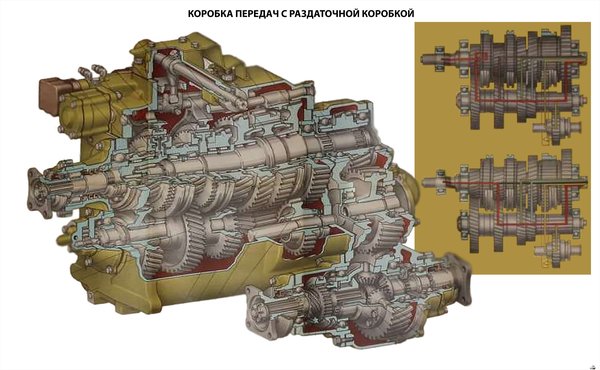

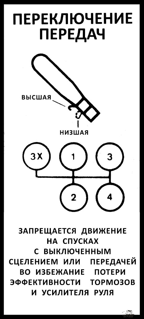

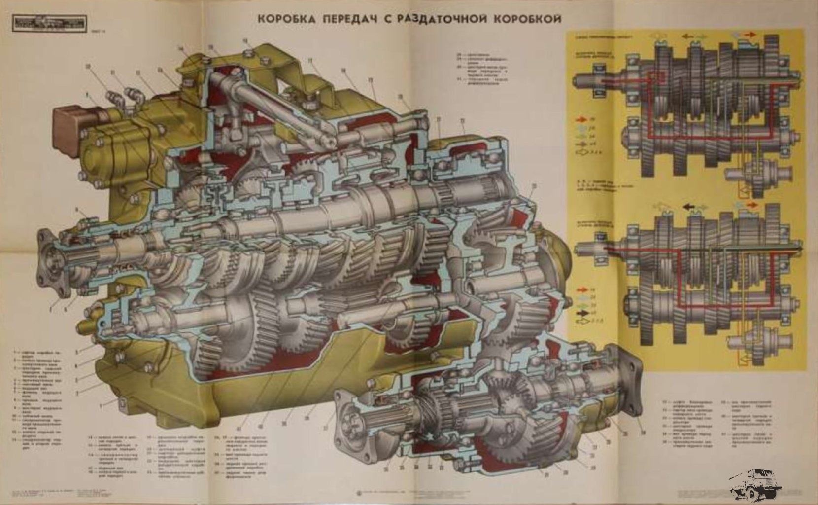

КПП в сборе с РК
Передаточные числа КПП:
(1Н) - 9.42 (1В) - 6.96
(2Н) - 4.42 (2В) - 3.28
(3Н) - 2.42 (3В) - 1.79
(4Н) - 1.35 (4В) - 1.0
(зхН) - 8.33 (зхВ) - 6.16
Передаточное число РК: 1.407
