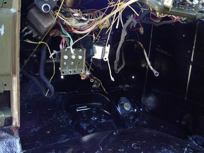

Делаю вибро шумо изоляцию в кабине и сразу антикор
Технология такая:
Отмыть и просушить
Первый слой консервант Меркасол-1
Второй слой разведёная битумная мастика Боди
Третий слой - приклеиваю на второй погуще слой мастики гидростеклоизол - виброизоляция. Сложные места и края грею феном. Пока кладу в кабине, но и снаружи под полом в колёсных арках буду но только там где можно плоский кусок наклеить, что бы не отслоилось и грязь там не скапливалась. Кладу небольшими кусками, на задней стенке полосками.
Потом снизу по плану третий слой мастики.
Сверху волокнистый шумоизолятор но только снизу и сзади, под ногами он протрётся.
Потом морду сниму и там пойду клеить. И тоже теплошумоизолятор на гидростеклоизол.
На потолок то же хочу 88Н клеем приклеить гидростеклоизол полосками.
Самоклейку не клею - под ней вода собирается уже попробовал.
Я думаю что и в дверях таким способом проще пользоватся но пока не разбирал.
А потом и в кунге колёсные арки обработаю.

Закончил кабину, осталось только потолок.
Сделат снизу, пол, двери, прередок и заднюю стенку. Всё кроме потолка. На потолок клей 88н нужен. Где купить литра три не знаю. А он нужен ещё и уплотнители новые клеить на кунг.
Ушло:
3 литра Меркасол-1 консервант скрытых полостей
7.5 кг мастики Боди 930
1/2 рулона Гидростеклоизола.
На дверях кстати эффект от кусочка ГСИ 20х30 см на мастике очень заметен кстати.
А остальное только после ходовых испытаний можно будет оценить.
