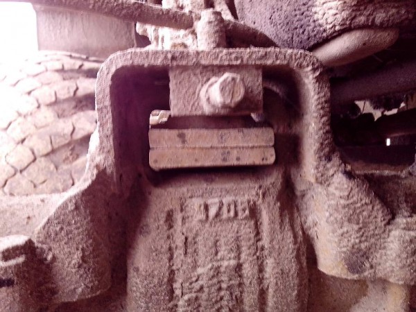

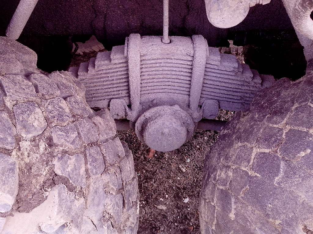

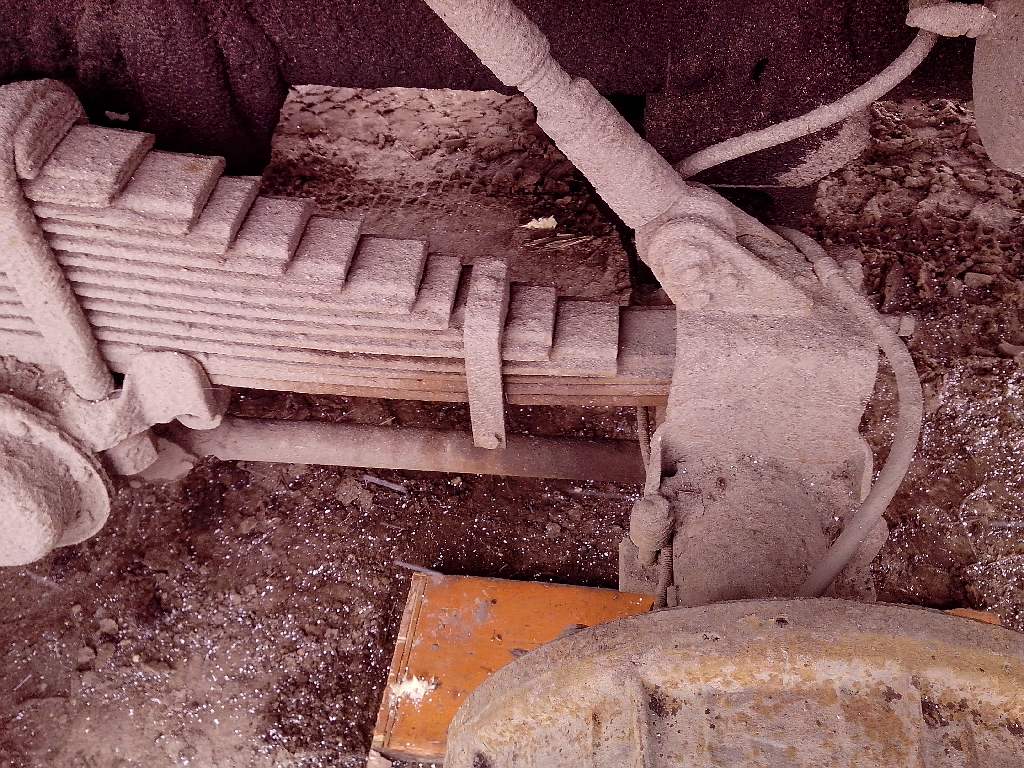

Приладил себе на кран рессоры от Краза 6*6,а то родные совсем просели. Фото не вставлю никак(

Фото уменьшил вроде,вставилось или нет-не знаю.А так всё подходит с минимальными переделками,а именно: подрезал юбку КРАЗовского балансира со стороны противоположной крышке(там где сальник у УРАЛа стоит) примерно на 1 см.Там проточка по наружнему кругу-по ней и резал.Выточили в балансир мне шайбы из дюрали.В них запрессовал сальники,их самих-в балансиры.Рессоры в проушины мостов влазят плотненько, так как ширина листов УРАЛа 90 мм,КРАЗа 100 мм.Толщина 12 и 16 мм сооств.У меня стояли родных 16 листов,теперь 13. Родных КРАЗовских идёт 14 листов,один выкинул(можно было убирать и больше),хотя у товарища у которого подсмотрел идею стоят все 14.Втулки в КРАЗовских балансирах диаметра такого же как на УРАЛе.

Балансиры и рессоры -КРАЗ 6*6. Переделка самих балансиров заключалась в их подрезке для уменьшения расстояния между рессорами и установка сальникового уплотнения.Диаметр втулок одинаковые.
Далее...
У меня кран.Вес установки 11 тн и всегда под грузом. Родные рессоры были прямыми.Хотелось приподнять жопу, так как при раскладывании крана в колеях или грязи под опорными цилиндрами частенько приходилось капать чтоб вывеситься.После переделки платформа поднялась где то на 10-12 см. Мне пока нравиться.На ходу стал как то сбитее,полицейские проходит без подбросов.Также знакомые тоже самое сделали на самосвале-грузят как на КАМАЗ. На седельнике такой нагрузки наверное нет.

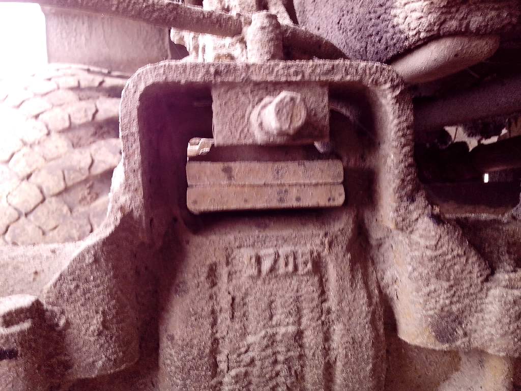

у вас мосты обычные или раба? к чему спрашиваю: меня не устраивает "свободная болтанка" ресоры вправо-влево относительно оси движения машины,а она из-за не совсем плотного посадочного места на чулках. Вот интересно решал ли кто эту проблему и стоит ли этим заниматься (хотя просто подложить по пластинке с каждой стороны ресоры не так уж и сложно...)

Мосты у меня стоят усиленные,"свободной болтанки" сейчас нигде нет, так как КРАЗовские листы на 1 см шире.Концы рессор в чулках сидят плотно.
При поворотах ничего теперь не щёлкает,мосты идут ровно.Да жестковаты даже на кране-надо было ещё пару листов выкинуть.
