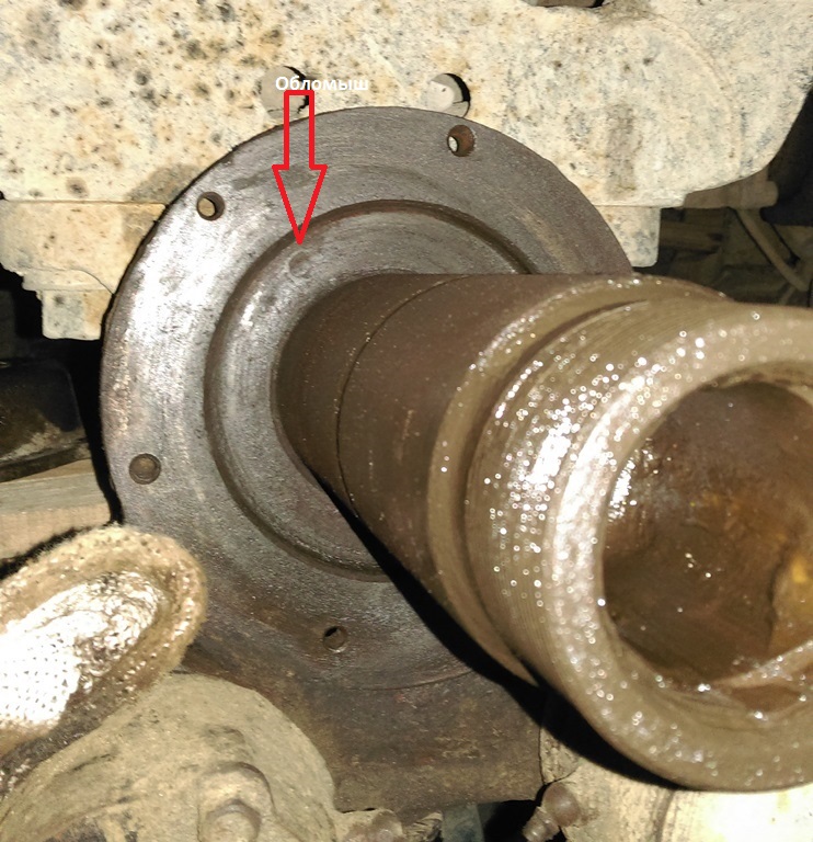

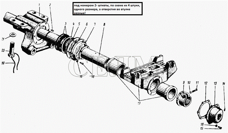

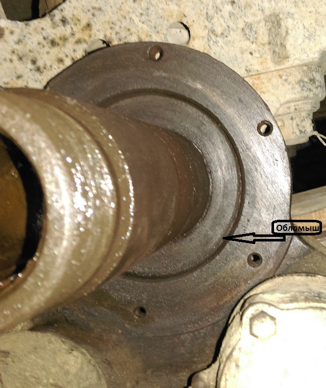

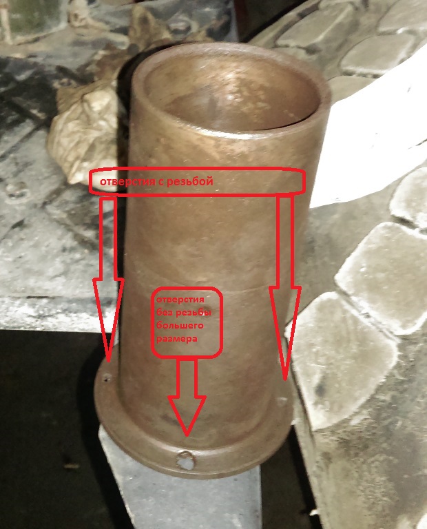

Поддомкратив заднюю телегу под балансир обнаружил что он болтается, открыл крышку, оказалась не затянута гайка, затянул, с обоих сторон, люфт существенно уменьшился. Проехал 2400 км, обнаружил опять люфт, снял крышку, обнаружил, что гайка опять раскручена, закрутил снова, проехал 150 км, обнаружил опять люфт, снял крышку опять гайка не закручена. Решил разобрать все основательно. снял рессоры, снял балансир, обнаружил люфт между осью балансира и втулкой оси балансира. Начал разбираться почему люфт образовался совсем не в том месте где должен был быть (например между втулкой оси балансира и втулками самого банансира (буксы). Обнаружил что на кронштейне балансира отсутствуют штифты на которых держится втулка оси балансира, что исключает ее вращение по часовой и против часовой стрелки на оси балансира и допускает ее вращение исключительно во втулках балансира (буксы). Пригляделся лучше, увидел места где видимо раньше эти штифты стояли, однако сейчас в этих отверстия зализанные под край обломышы, оставшиеся от штифтов. понял что зазор уже приличный, купил новую втулку оси, одел на ось, люфт хоть и меньший но есть. И все бы ничего, однако возникла проблема. судя по схемам, в кронштейн балансира вставляется 4 штифта размером 10*22. посмотрел на втулку оси в ней 4 отверстия (не замерил их), но два больших, явно под штифт, а два меньшего диаметра и причем с резьбой внутри. Может кто разбирал, ремонтировал, скажите, как там все должно быть, где болты, где штифты, сколько чего. Да и обломышей я вроде как всего 2 штуки нашел, полагаю что эти штифты должны торчать не больше чем на толщину "шляпы" втулки оси балансира, там металл на память примерно 2-3 мм, потому как если больше то думаю он будет упираться во втулки балансира, в связи с чем никакие болты туда тоже не пойдут, так как от них шляпки будут торчать.

Вот так отверстия выглядят на втулке оси балансира.

родные втулки выкини и забудь выточи новые из бронзы штифты никогда невстречал посмотри ось балансира внизу а то родные втулки ее быстро вынашивают
