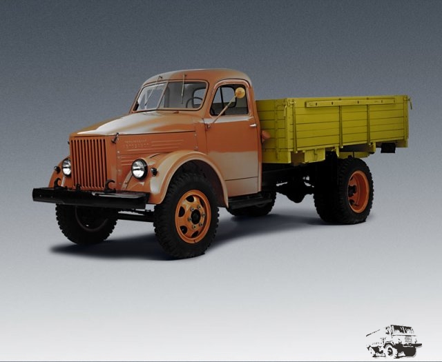

Давно думал спросить здесь это, но все никак смелости не хватало) Сейчас точно нет, но через годик или ближайшей зимой даже подумываем с другом для поездок на рыбалку купить грузовик, причина проста: в свое время я заявил, что лучшая палатка-это машина, и просто страшно ставить палатку в местах, где ее ночью кто то по пьянке может переехать. В легковой к тому же еще и спать неудобно. Понятно дело, что наилучшим образом под эти запросы отвечает газ 66, но стало интересно, а что с проходимостью у других отечественных грузовиков. Редко когда приходится залазить в совсем уж лютые говна, чаще всего проезжаем на обычной пузотерке, хоть и с заморочками. Изначально конечно понравился зил 157(ну харизматичен он), но вес его агрегатов, адский расход и грустная максималка отобьет любое желание рыбачить. Тут и наткнулся на газ 51, благо он и попроще 63го, но все так же харизматичен, а проблему максималки можно решить заменой главной пары на 4,5.
А отсюда вопросы к знатокам:
1).поедет ли он с такой главной парой километров 80 по трассе(точнее по подсчетам, он должен поехать с ней 80 на 2000 оборотов, но вытянет ли двигатель?). Грузить по 4 тонны на него никто не будет, максимум 500-800 кило скарба в виде лодки, удочек, и прочего.
2).Проедет ли он там, где обычно без особых напрягов проезжает Нива?
3).Можно ли не при сильном минусе спать в кузове с тентом(в спальнике конечно, и с обогревом каким-нибудь для палаток, тент то это по сути палатка на колесах получается)
Заранее спасибо за ответы)

Добр вечера.
Как владелец Газ-63 отвечу..
1.Газ-51 и с родной главной парой может ехать 80-85 км/ч.Но недолго))Танспортная скорость у него 65-70 км/ч с родной гп.
2.Газ-51 за счет своего низкооборотистого мотора,и малого веса(для современного грузовика) проедет в большинстве мест,где проедет Нива..но без фанатизма!))
3.Можно спать..так и делали!Лишь бы тент из плотного материала был.
Да..плюс 51 в том,что з/ч кроме кузовного железа (по ходовке), подходят все от газ-52 и стоят недорого.

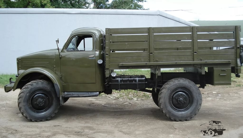

ГАЗ 51 для рыбалки
Чего мудрить. Всё при нём. )
- Сообщения: 1130
- Откуда: Иркутская область
- Благодарил (а): 204 раза
- Поблагодарили: 36 раз
ГАЗ 51 для рыбалки
Красавец на фото!
Ребят у 63-го раздатка своя или как на 66-ом?
