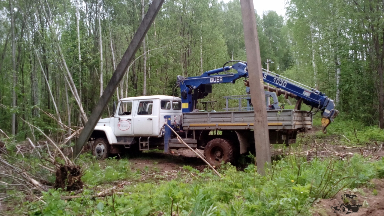

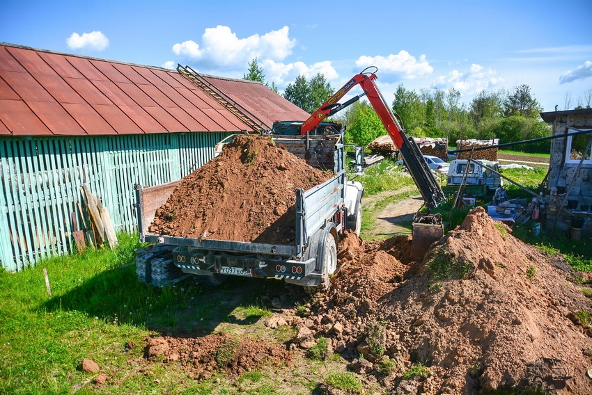

Задний мост диски ставить наоборот по причине мост короче, на высоту мерий сам. Манипулятор куда Такой здоровый?! Что им делаете? на макушке шишки собираете :D

[ref]Алексей58[/ref], ну я так понимаю что мне нужно из переднего моста поставки выкинуть(расширители)нужно а вот что задний мост короче я даже не задумывался!
А с манипулятором ты угадал почти :D он имеет три функции ямобур кран и автовышка 11 метров подъём

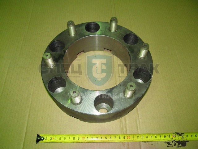

Алексей58 писал(а):[post]354709[/post] Что за поставки?
А вот такие фиговины. Колёса-то обычные, вылет другой, вот они для компенсации оного и ставятся с недавних пор на переднем мосту.

Алексей58 писал(а):[post]354734[/post] Есть какие-нибудь проставки который до ступицы колеса ставится, на задний мост чтобы диски поставить как обычно убрать нагрузку с подшипников ступица
О проставках только о тех что выше на фото знаю. Это заводские.
